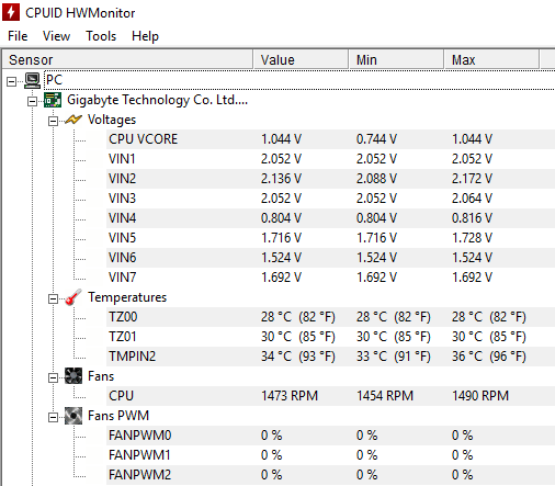

Opa fiz aqui todos os teste vou anexar e aproveitei também e tirei print da temperatura do meu processador, placa-mãe, uso delas, clocks etc.. Ahh e lembrando minha BIOS estava na primeira versão atualizei pra mais recente e inclusive nessa atualização recente da BIOS falava algo de suporte pra win10 as versões anteriores não tinha então possa ser também um dos problemas ?

4 minutos atrás, Foxwalt disse:
@Mateus Vasconcelos As temperaturas você tem que medir enquanto o computador estiver realizando uma tarefa pesada. Parado não adianta.
Seu HD parece estar normal. E essa questão da BIOS provavelmente não é a causa do problema.
