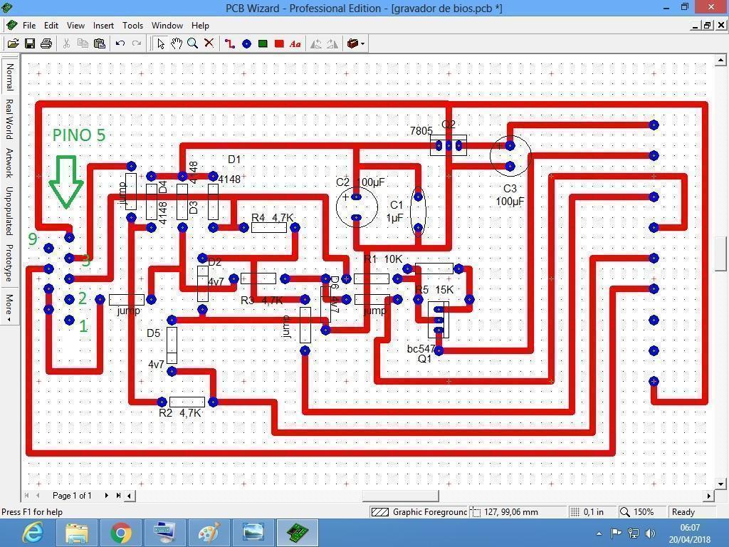

Atraves deste venho mostrar , apresentar, um bom gravador de bios spi flash que realmente grava.
https://www.youtube.com/edit?o=U&video_id=M_YeiWv71-I
ESTE gravador de bios é modelo porta serial RS232 DB9
este é o projeto oficial dele.

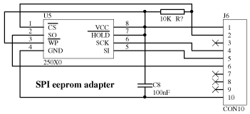

SOFTWARE DE GRAVAÇÃO
http://lancos.com/ppwin95.html
PCB.zip CLICK PARA BAIXAR A PCB
iflash.zip Clique aqui para baixar iflash , aflash e afudos para backup da bios

Sei que o topico é antigo sou programador de avrs tem um erro nesse projeto o emissor de bc547 é * ligado no terra caso contraio nao funciona
Junto ao pino do meio de lm7805 regulador de tensão
E apenas uma correçao
adicionado 9 minutos depois
Para ser mais preciso o resistor entre base e emissor de 15k ligar emissor no terra junto ao pino central de lm7805 transistor regulador
A titulo de correçao
*Ola novo projeto baseado no mesmo com alguns jumps adicionados para ficar melhor o circuito . modificado  sei que o topico e antigo mas quero ajudar . O este novo projeto e beta e funciona falta adicionar valores dos componentes mas pra quem entende nao e bicho de sete cabeças
monta-lo.peço desculpas aos moderadores.
Este programador e o universal acredito que nao programa plcc mas testei em avr attiny25 45 e 85 testei com eeprom spi e e bem bao programa bem
By ononimuos!!!. Projeto beta.
