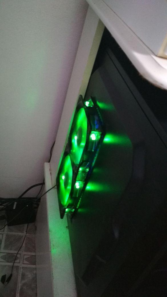

Depois de muito trabalho pra instalar na placa-mãe (obrigado mãe Intel pelas malditas presilhas) e aplicar a pasta térmica que veio junto com o cooler, fui fechar o gabinete, e não era surpresa pra mim que não fecharia com as duas fans laterais (questão de espaço), então para não inutilizar duas boas fans, gambiarrei na parte exterior da tampa como mostra na imagem abaixo. A prática é recomendada nesse caso ou o melhor seria deixar sem ambas? PS: estão na direção de entrada de ar.

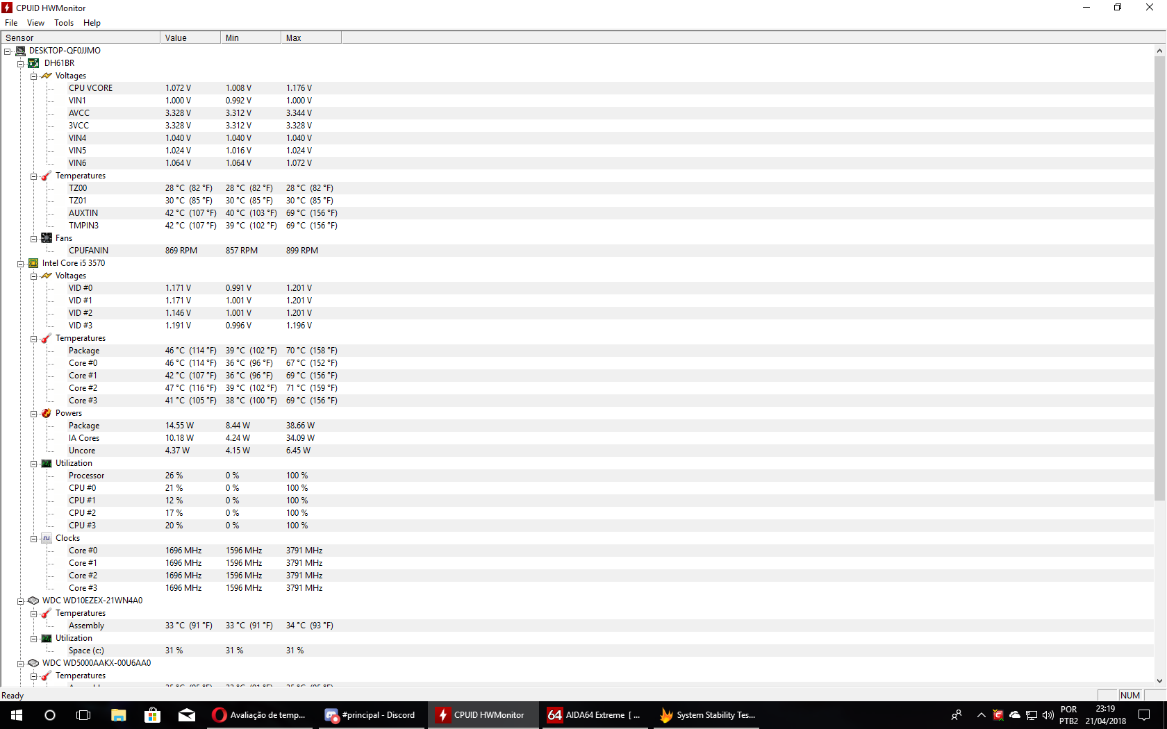

Depois disso fui jogar LoL, e para a minha surpresa, raríssimas vezes ultrapassou 60º. Depois fui jogar um jogo mais potente, Paladins no médio e com anti-aliasing com 8x. Nesse jogo, a média foi 67~68, com algumas vezes batendo 70º.
Fiz um teste de stress no CPU-Z por 5 minutos, e não atingiu mais do que 70º. Fiz outro teste, dessa vez com o AIDA64, e nesse ficou na temperatura de 68º.
Pesquisei nesse fórum, e como cada caso é um caso, eu gostaria da opinião de vocês a respeito dessa temperatura. Está normal?
Obs.: o turbo boost está ativado para até 3.80GHz. Com o Cooler Box a temperatura diminuiu cerca de 7º quando o desativei.

As temperaturas não estão muito legais com a troca do cooler porque o seu gabinete não só tem a fonte em cima como ele está 'encaixado' na parede. Sei disso porque o meu gabinete costuma ficar em uma quina na parte de baixo da mesa e ele esquenta se eu colocar a mais de 10cm da quina. E é uma quina aberta. Ele não fica encaixado em um buraco. 8cm é muito perto mesmo, especialmente por não ter abertura lateral.
Tente colocar os dois fans laterais como exaustores pare ver se melhora.

Mexendo novamente nos fans laterais, percebi algo que não tinha percebido antes: o fan frontal está no sentido de exaustão. É quase impossível chegar nele sem desmontar toda a máquina. Na verdade, não sei nem por onde começar para alterá-lo de posição. Posso deixá-lo dessa forma ou seria mais interessante colocar no sentido de entrada de ar?
@QuizzyQ os fans frontais 'precisam' estar soprando ar para dentro. Do jeito que está, o fluxo está invertido, só que você tem uma fonte e a placa de vídeo jogando ar quente no CPU cooler.
Você precisa inverter os fans frontais. Eu ainda inverteria esses laterais e colocaria como exaustor.

Opa, desculpa, eu me confundi. O fan frontal está no sentido de entrada de ar mesmo (é embutido no gabinete, não tem como alterar pois há algumas chapas que impedem que chegue até a ventoinha).
Inverti uma das ventoinhas laterais. A que está em cima do dissipador pus no sentido entrada e a que está abaixo da placa de vídeo pus no sentido saída de ar. Vou monitorar e posto aqui o resultado. Valeu!

Então, a temperatura do processador ficou inalterado, em contrapartida, diminuiu drasticamente a temperatura da placa de vídeo. O ar quente que ela solta é evacuado pela fan lateral inferior. Na fan lateral superior (em cima do dissipador) está no sentido de entrada de ar, mas não alterou a temperatura média. Esta semana testarei com o gabinete posicionado em outra localização dentro do quarto.
