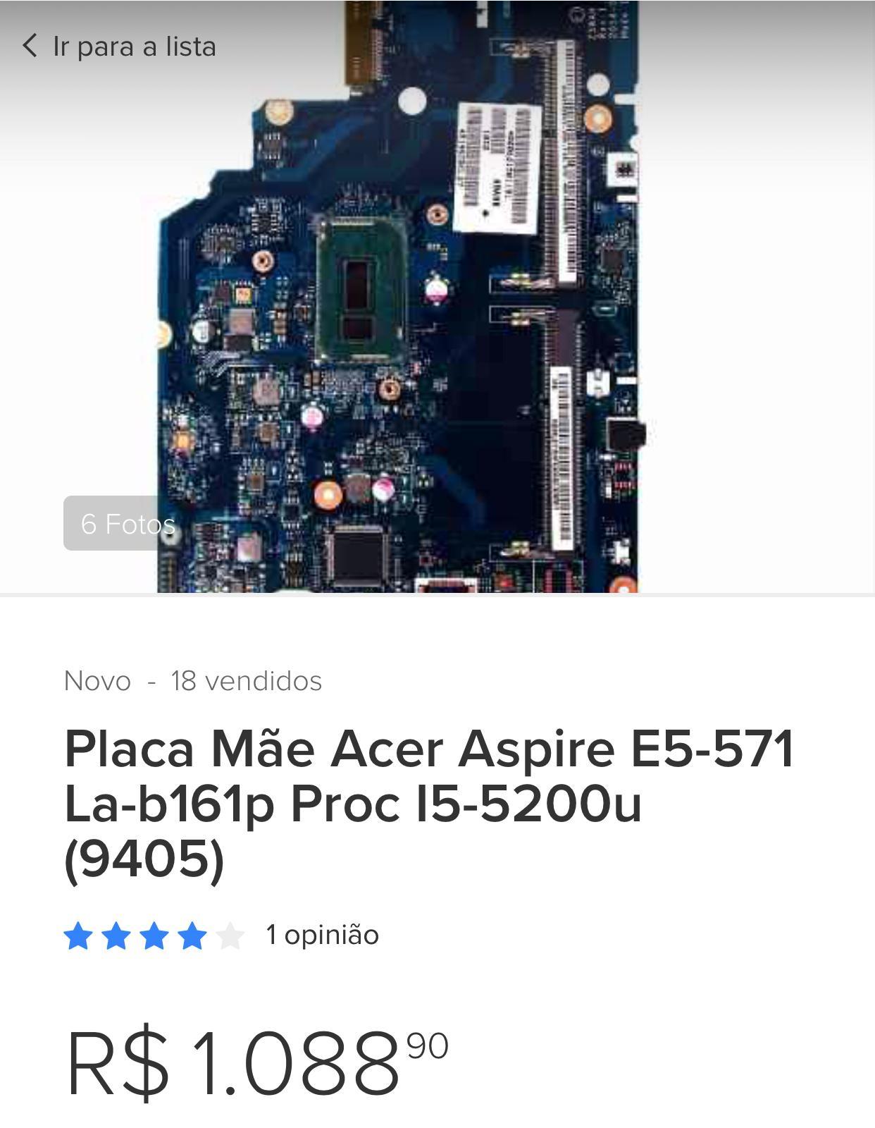

Fera, apenas repare que a placa-mãe que você encontrou no Mercado Livre não corresponde ao modelo do seu notebook. Perceba as posições das memórias.

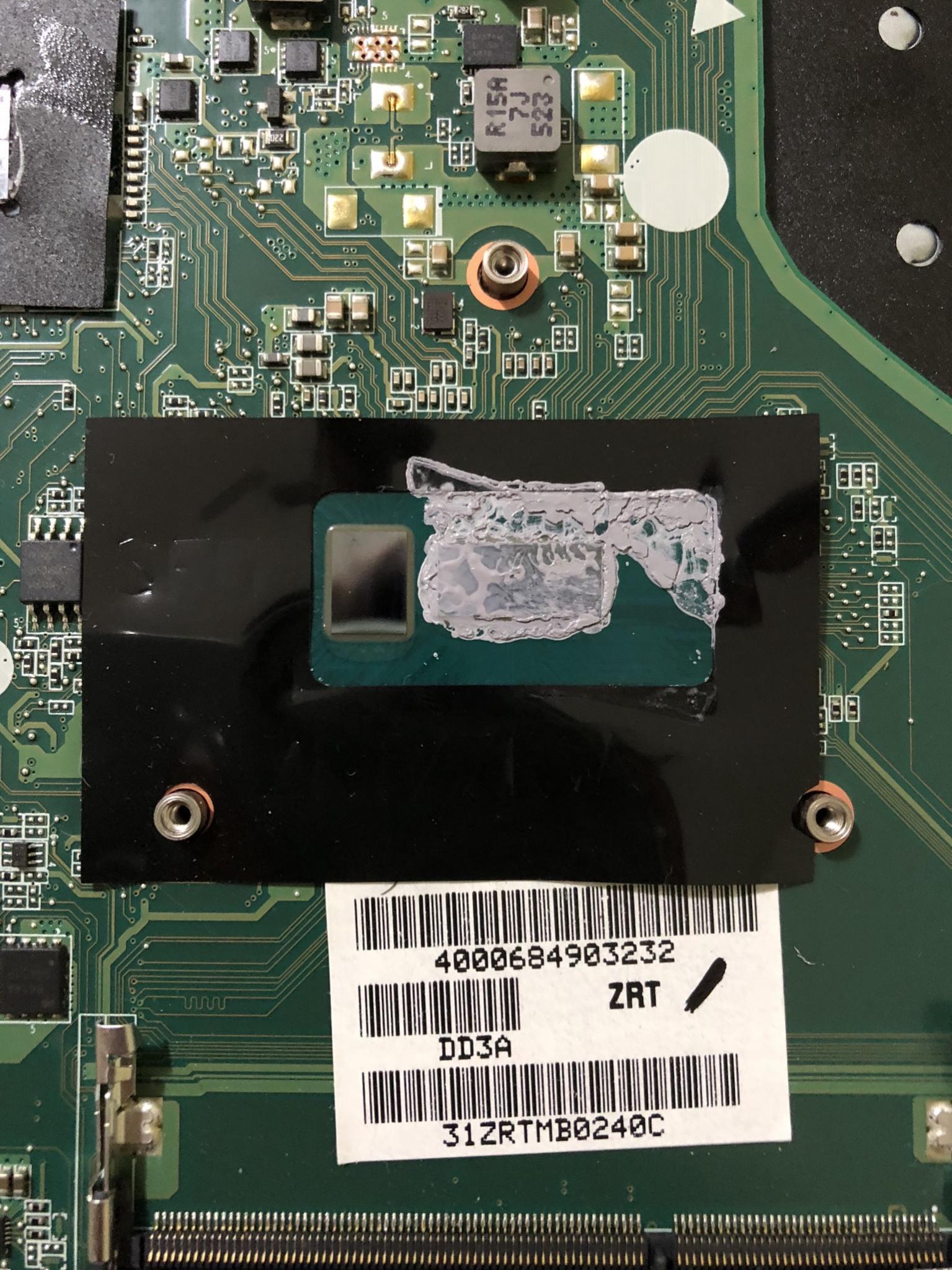

Sobre a pasta térmica, veja se não há um adesivo térmico no cooler na área do die exposto. Não necessariamente todo Chipset usa pasta na interface com o cooler.
1 hora atrás, Augusto Morais disse:
@mattaus cara, não tinha um pingo de pasta, e pelo que vi, essa area mal fica protegida pelo cobre refrigerador(da para ver na foto o chipset, na area do adesivo preto)...falha de fábrica, mal desenho da placa-mãe...aí vai uma foto dela16677BAF-E5CE-488D-9C9F-BBDDA76C6D16.thumb.jpeg.50758517a27aa05db3d60a20dff81460.jpeg
Amigo, nesse caso pode ser que esse controlador não precise de refrigeração. Esse modelo de processador tem o vídeo integrado e a CPU no mesmo DIE e o controlador equivalente ao Chipset fica em outro die, porém próximo. Nesse caso pode ser isso. Os chipsets tem dissipassao térmica bem baixa. Além do mais,.pelo que você informou, é o vídeo dedicado que está com defeito, e não o integrado. Então o problema estará no segundo chip que fica mais no topo ou nas memórias do vídeo dedicado.
