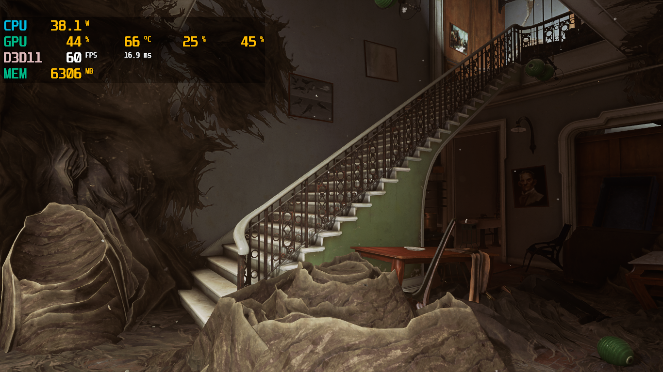

No post anterior, eu coloquei o valor da temperatura da placa de video, mas esqueci de colocar
do processador. Ele fica em 72C fazendo renderização de video, usando o ffmpeg, mas meu
watercooler segura tranquilo sem problemas. Agora no jogo ele fica em torno de 50C  mais ou menos.
Coloquei a imagem do jogo mostrando os valores da minha CPU agora.

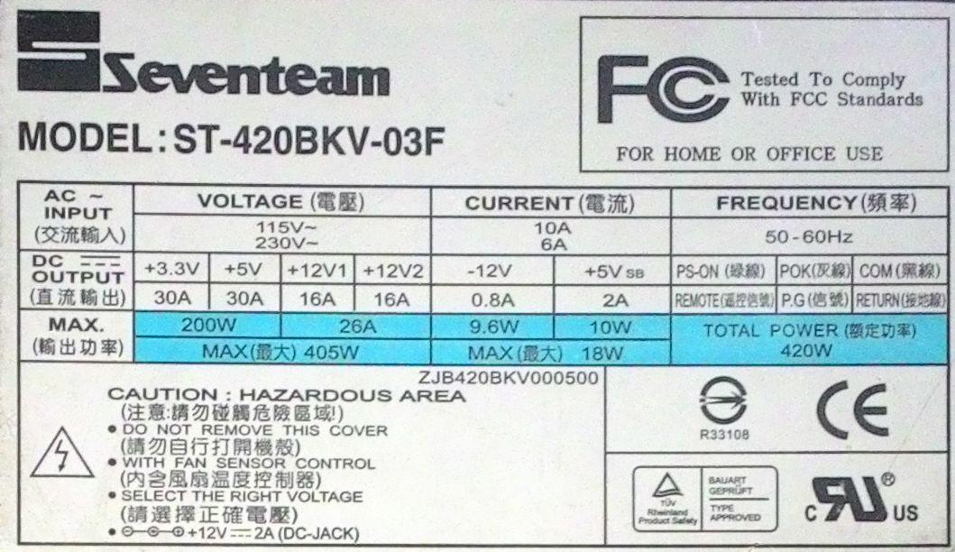

tenho a bastante tempo. Tenho uma fonte velha da Seventeam 420w, Não sei se ela vai aguentar para teste,
mas posso tentar. Segue a imagem.

22 minutos atrás, mobjrwork disse:
Esse eventlog que estou mostrando, foi o único erro que eu encontrei entre outros que eram o mesmo erro,
foi por que ele desligou do nada quando estava rodando o jogo. Agora isso que você falou posso verificar
depois se a saída do meu No-break, se está tendo muito variação de corrente. Lembrando que meu No-break
Não tenho certeza se essa fonte aguenta. Tem um artigo sobre ela aqui no CDH. O projeto dela é muito antigo e, usando um PSU calculator, ela fica abaixo do recomendado pro seu sistema. Não recomendo o uso desta, nem mesmo para teste.

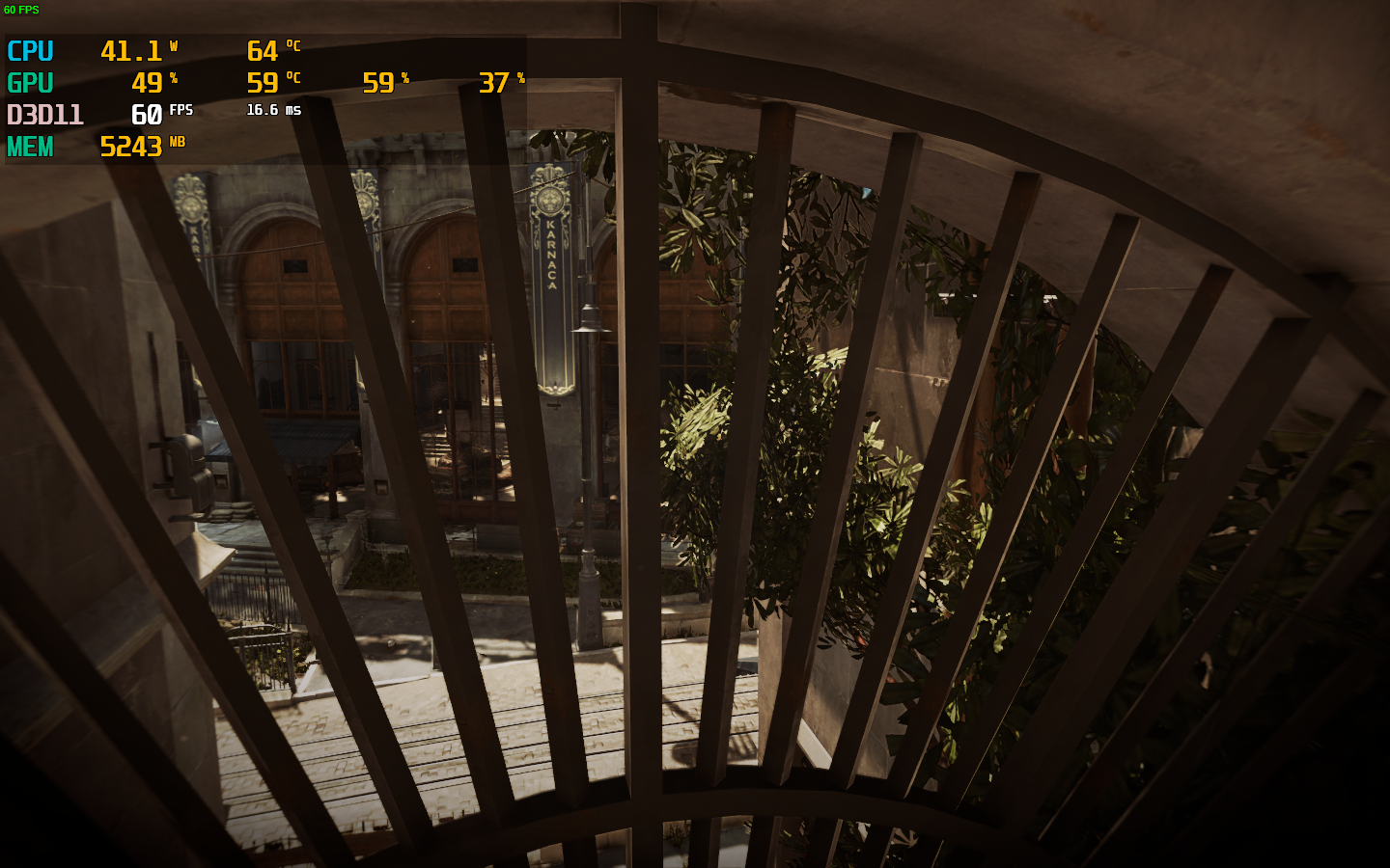

Segue a imagem do jogo Dishonored 2:

Por enquanto estou tendo boa qualidade rodando a 60FPS, sem problema. Segue a imagem:

Segue a imagens do MSI AfterBurner: Segue as imagens:
PC rodando o jogo:
Agora o PC em estado normal:

Agora com MSI AfterBurner, veja como fica minha rotação das FANS em 36C.
No meu caso aqui, essa placa não funciona sem o MSI Afterburner.

O  problema que essa placa é EXOC(Extreme Overclock). Se você olhar essa configuração da imagem
com a configuração padrão de fábrica da Galax, 36C e a rotação da FANS é 0%. Com a temperatura de
70C, a rotação das FANS tem que ser apenas 25%, acho muito estranho. Quando chegar no 90C a
rotação passa a ser 80%, essa é a configuração padrão do Xtreme Tuner Plus, desliga meu PC.
Segua a imagem do jogo

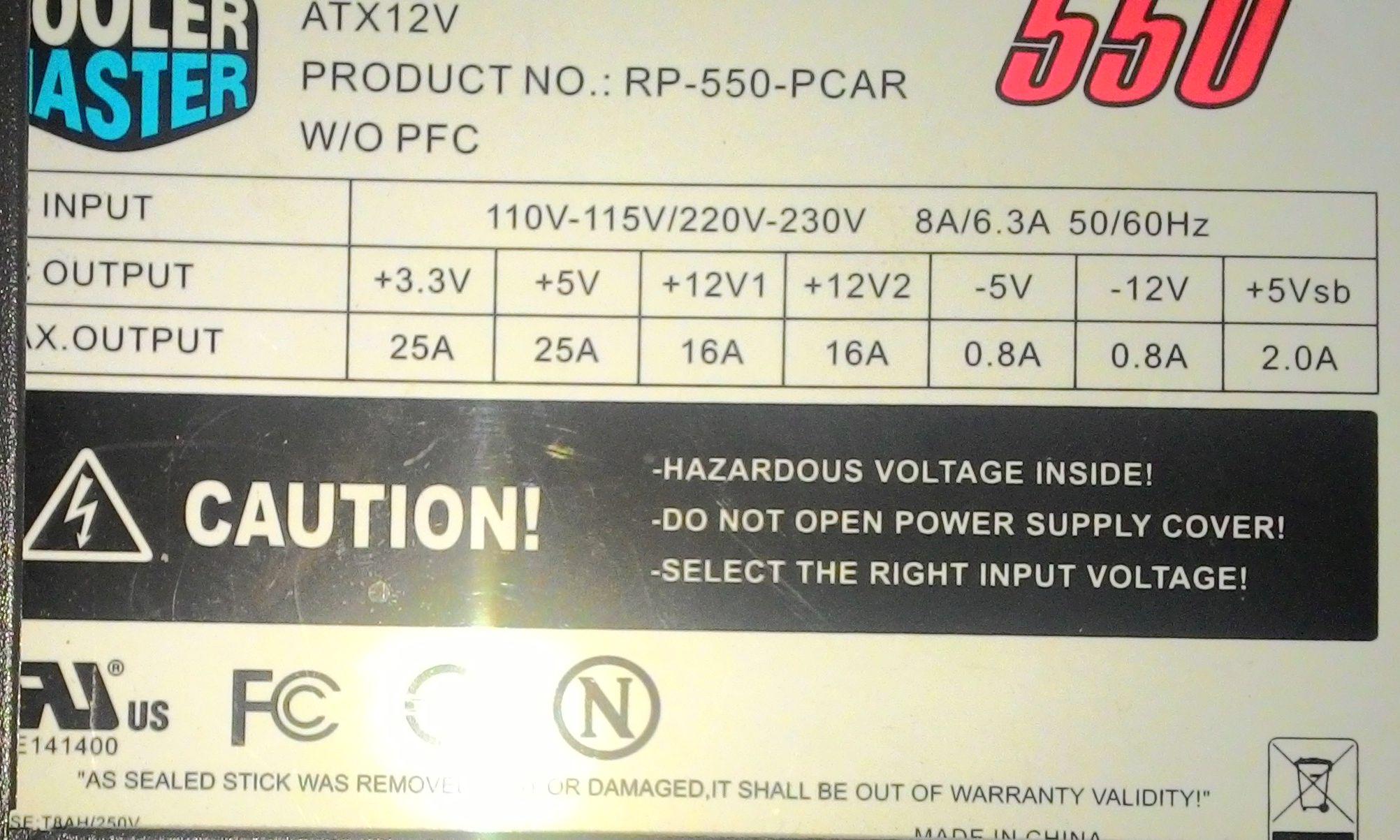

Testei minha fonte de alimentação de 750W com minha GTX1080
em um outro PC mais antigo, aconteceu a mesma coisa, ficava desligando.
Agora troquei a fonte da corsair por uma fonte de 550W com a GTX1080 no
outro PC antigo, eu fiz um teste durante 12 minutos. Como mostra a figura abaixo:
pc_m3n78vm_fonte55w_gtx1080_furmark_000003.thumb.jpg.2c058c063a5bdb3e2ad91eb6c5b0b0a9.jpg
Funcionou normal. Sem problemas. Troquei por uma fonte de alimentação
de 1000W e tudo está funcionando normal.
Fiz o mesmo teste com a nova fonte, mesmo sendo de 1000W,
esquenta um pouco, fica morna. Tudo está funcionando normal,
elo menos até agora.
