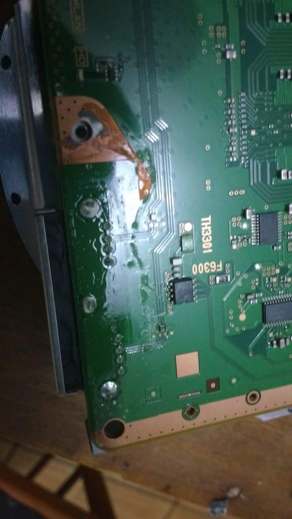

Seguinte,PS3 demora pra ligar,Clico no botão Power,ele dá o bip,acende luz,tudo normal, não inicia cooler,fica luz verde acesa e somente após 45/60 segundos em média que ele inicia o PS3, já efetuei uma limpeza,abri limpei tudo, exceto a pasta térmica que não troquei, ela não está empedrada,mas tem pouco,esse mês pretendo fazer aplicação da mesma,a placa dele tem umas marcas, semelhante a "líquido derramado" ou seria oxidação,como se estivesse caído água, não tem ferrugem,ou como se estivesse vazado algum capacitor,poderia limpar essa partes com álcool isopropílico,bem de leve?
Oxidação é verde, mas não confunda com o verde próprio da placa, pois a oxidação aparece em partes de cobre(até onde sei).
Se o console estava fechado então não caiu água, só se você derramou alguma vez que possa ter limpado ele.
Placa não enferruja, mas o chassis onde fica presa a placa do console tende a ficar áspera e enferrujar.
Se não me engano não deve ter capacitor na placa central do console, mas se tiver é pequeno e dependendo de onde está as marcas e se o capacitor está mesmo estourado, capaz que não seria possível o liquido ir tão longe.

Vou tentar postar fotos da placa,qual site eu upo as url image?

Segue fotos da placa @Elder Nauvirth @bngomes
Para aplicar a pasta é uma gota no centro como recomendado até para pcs, só que no console creio que talvez você precise colocar só um pouquinho mais em um dos chips por conta do tamanho, mas é levemente, nada exagerado.
Essa marca ao que parece é próxima das usb, parece mesmo que tem algo molhado, mas creio que na parte de cima nessa mesma área não tenha capacitor.

Obrigado,em relação a pasta térmica entendi sua dica,mas no que se diz respeito ao álcool isopropílico, Poderia me dar uma dica, posso passar na placa diretamente,tem uma distância que devo aplicar,ou devo passar o álcool em uma escovinha plástico ou pano e levemente passar na placa? Obrigado pelo retorno!
Pode literalmente mergulhar a placa em álcool isopropílico, pois esse é o álcool que vem sem nada de água e é feito para isso mesmo, limpar placas.
Pode usar pano limpo, pincel limpo e claro escova de dentes também serve, mas tem que ser nova.
