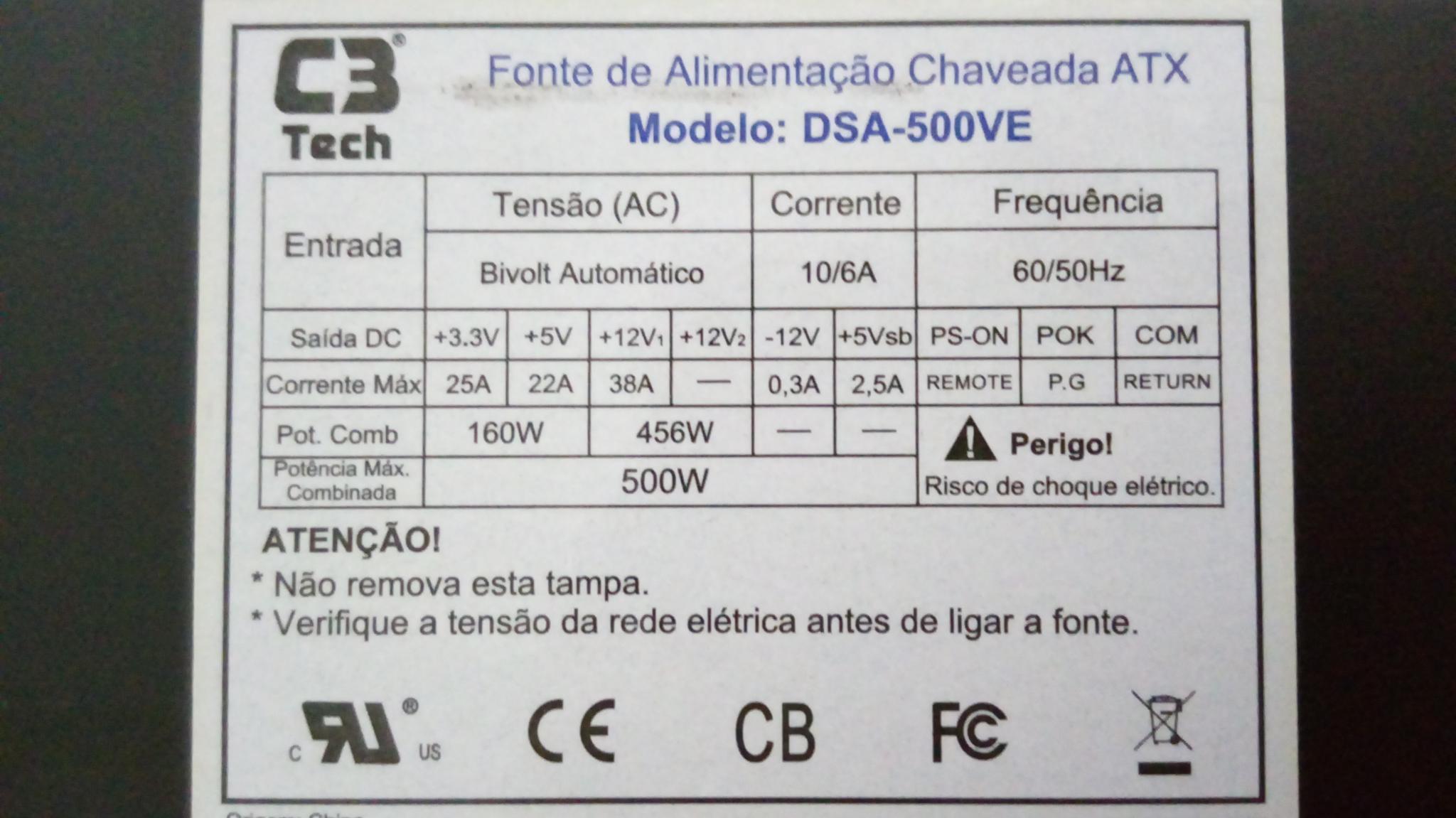

55 minutos atrás, RS Faria disse:
Qual o modelo exato dela?
DSA-500VE. Meu gabinete é com a fonte em cima

1 hora atrás, Gamer Buddy disse:
Mas trocar 500w por 450w não é um tiro no pé?
Essa fonte foi testada pelo CdH.. É uma fonte de 440 Watts, na verdade.. Uma BOA fonte de 440 Watts..
Não é questão de potência.. Quase nunca é, na verdade.. É questão de qualidade mesmo.. Não precisa trocar ela..

17 minutos atrás, RS Faria disse:

Em 23/05/2018 às 21:57, Gamer Buddy disse:
Aí gente, voltei pra dar um feedback da placa que escolhi, msi gtx 1050 ti oc 4g (1 fan). Ela ocupou uns 80% do espaço da gtx 750. Super silenciosa, no subnautica que tinha mencionado antes, liguei tudo no talo e foi sossegado, 60fps cravados. Ela ficou em uns 53-56°c com fan em 39% lol, sem falar que ela roda em uns 1600-1700mhz xD
show, 1050 TI hoje é uma boa escolha, pois tá osso de pagar a subida de preços (devido aos malditos mineradores)  de placas top como 1070/1080/1080 TI ou linha AMD
