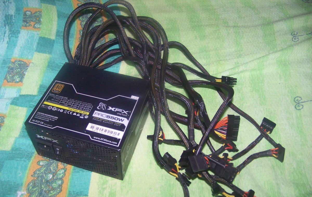

Não satisfeito com os testes e a queda de FPS, decidi pegar uma XFX PRO 550w 80 plus, joguei por alguns minutos e para minha surpresa, teve uma explosão.
A explosão foi onde conecta o cabo que vem da tomada na fonte, como na imagem AQUI.

@RS Faria Aqui está a foto AQUI.
Nao ficou preto nem nada, tudo normal como se fosse cabo novo..

O mais provável é que a fonte da XFX já veio com algum defeito.. Se a compra é recente, entraria em contato com a loja..
