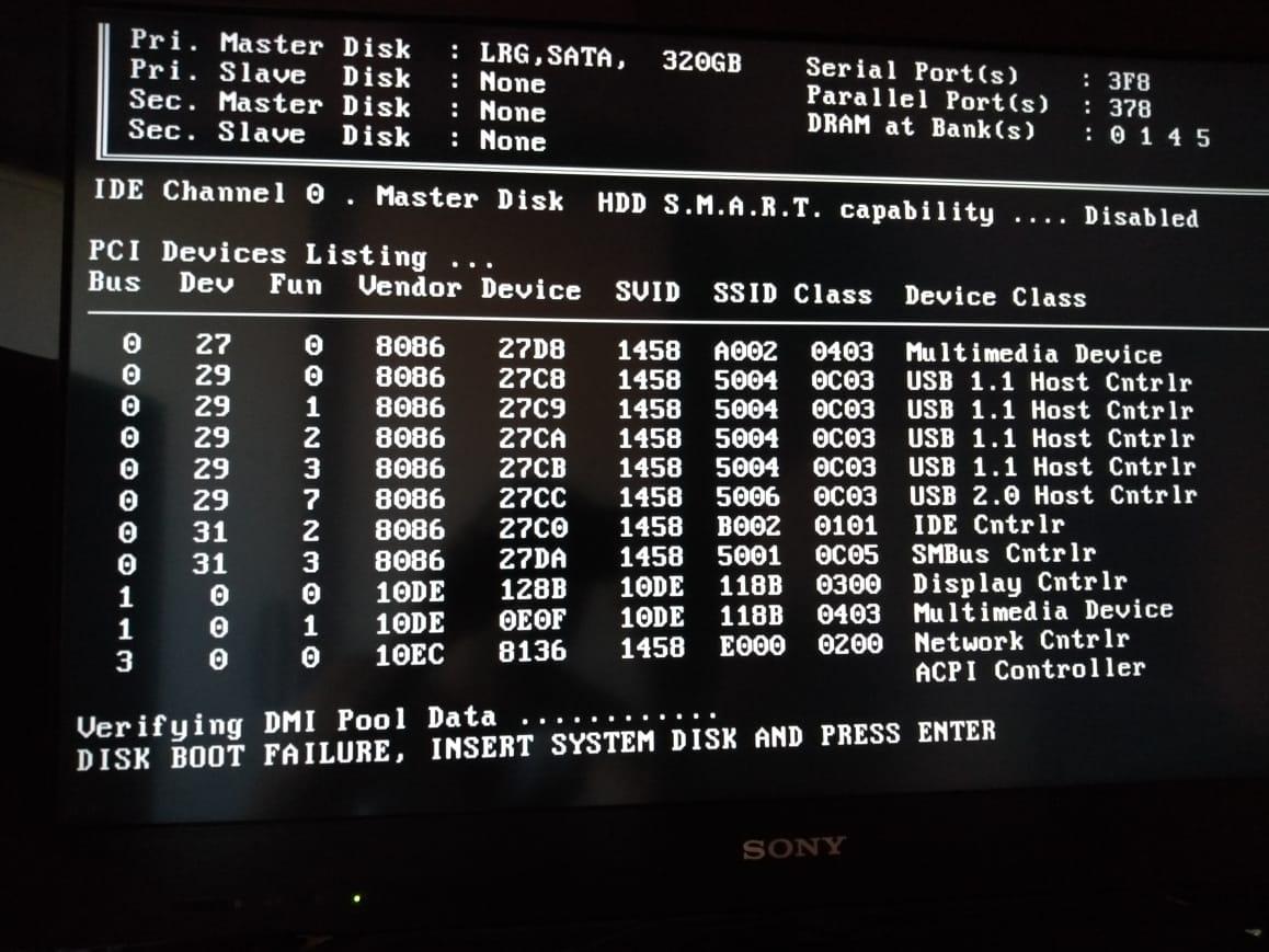

Boa Tarde!
Venho Pedir Ajuda a Equipe do Club do Hardware,em Relação ao Meu Computador na Formatação e Abertura de Sistema,
a Gravadora do Meu PC Quebrou e Não Tenho Pendrive Para Colocar o Sistema Operacional Para Dar Boot no PC para formatar,
Meu Primo Deu Uma Ideia Para Usar Outro HD,Dai Tiramos o HD Já Formatado Do PC Dele,e Coloquei no Meu,Dai Abri o Windows
7 dele e coloquei no meu PC normal,e extrair a iso do windows 10 para dentro de uma partição do HD dele mesmo,ai formatei o meu,
e usei o programa EasyBCD para dar boot,ate ai tudo funcionou normal, reiniciei dei o Boot e começou a instalar o windows 10 no meu
HD,instalou perfeitamente,só teve um problema,quando tiro o HD do meu primo para devolver ele e vou abrir o meu sistema com o

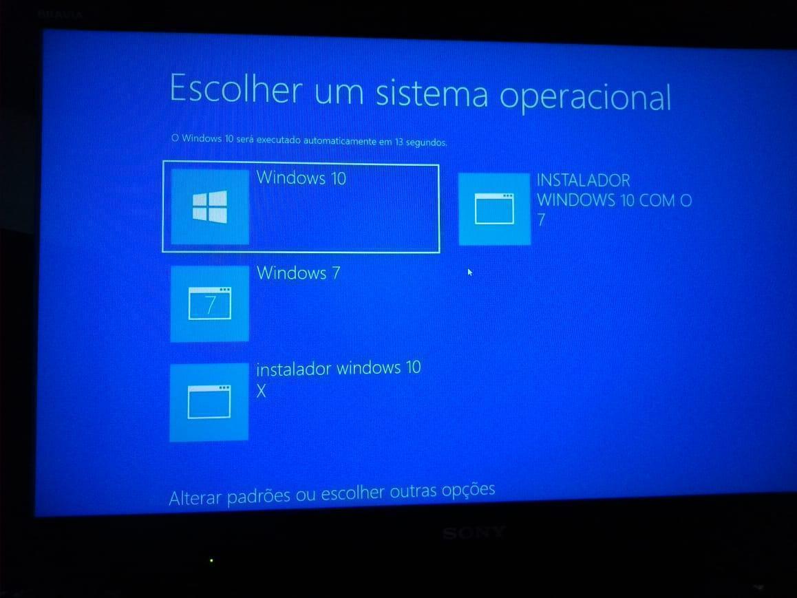

windows 10 que instalei no meu HD,não abre,Mostra esta a seguinte tela preta que vou mostrar a foto abaixo:já quando volto a colocar o HD dele
aparece esta outra tela para mim escolher o sistema operacional normalmente que quero usar,e só assim, consigo abrir o windows 10 instalado,
segue outra imagem abaixo:para resumir,o windows 10 esta instalado normal no meu HD,mas só funciona se o do meu primo estiver junto conectado também,
apor isso,não estou podendo devolver ele por enquanto!eu usei o HD dele como uma mídia normal qualquer para formatar,mais quando tiro ele, o sistema não abre da a tela preta, e só funciona se eu conectar os dois,se alguém já passou por isso, gostaria por favor de uma ajuda,pois tenho que devolver o HD do meu primo, desde de já agradeço!

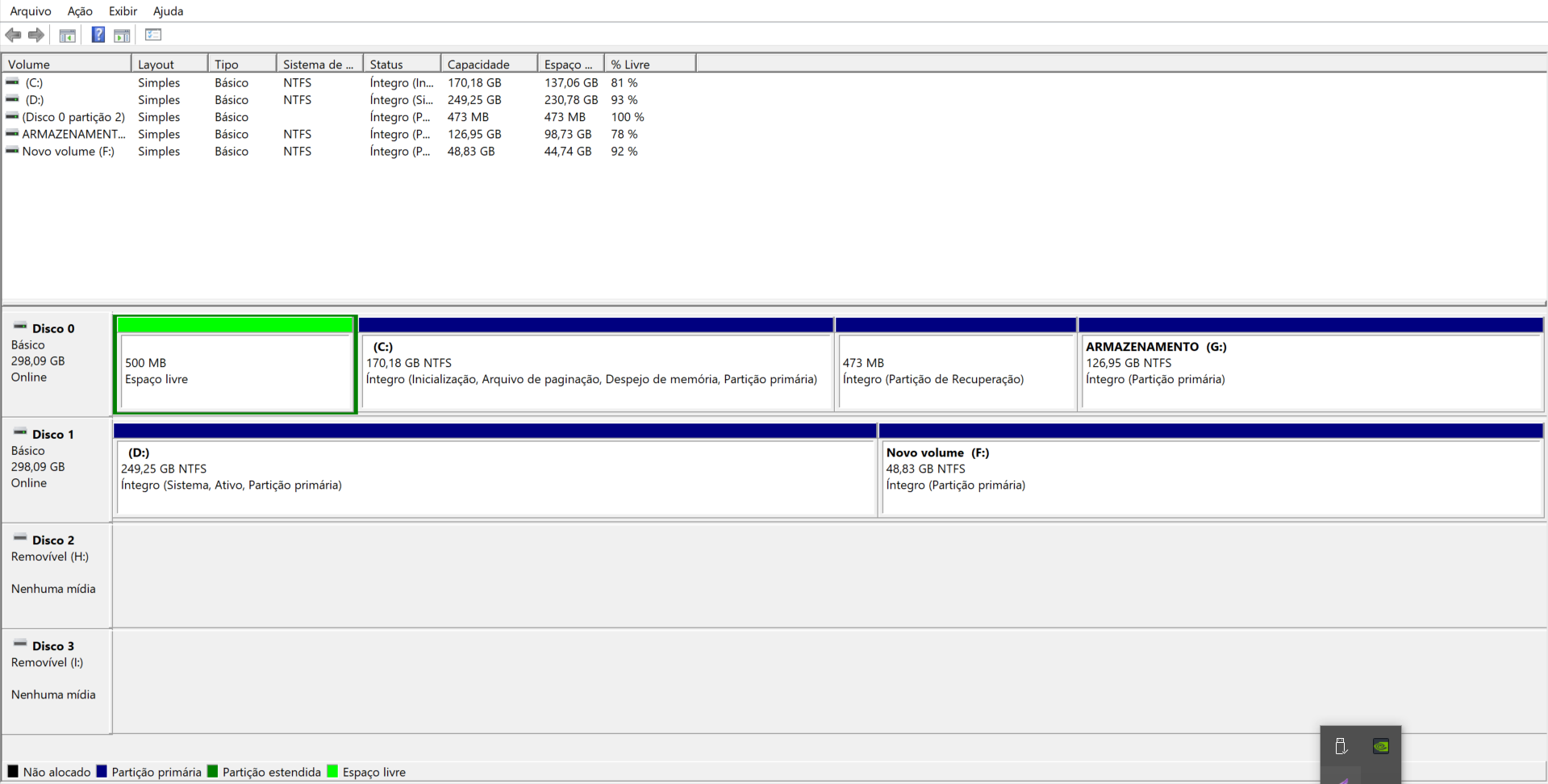

Realmente providenciar um pendrive seria mais fácil. Mas talvez dê para resolver, provavelmente a partição responsável pelo ficou, ou foi reaproveitada, no outro disco
Mas é preciso ver como está no seu Gerenciamento de Disco, coloque a imagem dele aqui no fórum
Botão direito no botão Iniciar

onfirmado. A partição responsável pelo boot está no disco 1, é a partição D: (249,25GB) pois ela está com o parâmetro Ativo.
voce pode tornar a partição C: (170,18GB) do disco 0 a responsável pelo boot, faça o seguinte:
No Gerenciamento de Disco clique com o botão direito na partição C: e clique em Tornar Ativa
Feche o Gerenciamento de Disco
Abra o CMD ou PowerShell como Administrador e digite:
bcdboot c:\windows /s c:
Desligue o computador
Retire o disco 1
Religue o computador

@LieL Este procedimento é para discos no formato MBR, por isso lhe pedi que colocasse a imagem do seu Gerenciamento de Disco. Para discos no formato GPT o procedimento é outro.
Para saber em que formato está seu disco, eu conheço duas formas:
No Gerenciamento de Disco: Botão direito no nome do disco (Disco 0), Propriedades, aba Volumes
No diskpart: diskpart, list disk, se tiver um asterisco na coluna GPT significa que é GPT, se não tiver um asterisco significa que é MBR
É claro que alguém com mais experiência só de olhar as partições já identifica o formato, pois para MBR temos uma única Partição Reservada ao Sistema entre 100MB e 500MB normalmente em NTFS.
Para GPT sempre teremos uma Partição de Sistema EFI com 100MB fixos e em FAT32, além de uma Partição Reservada MSR (atualmente de 16MB) e oculta.
