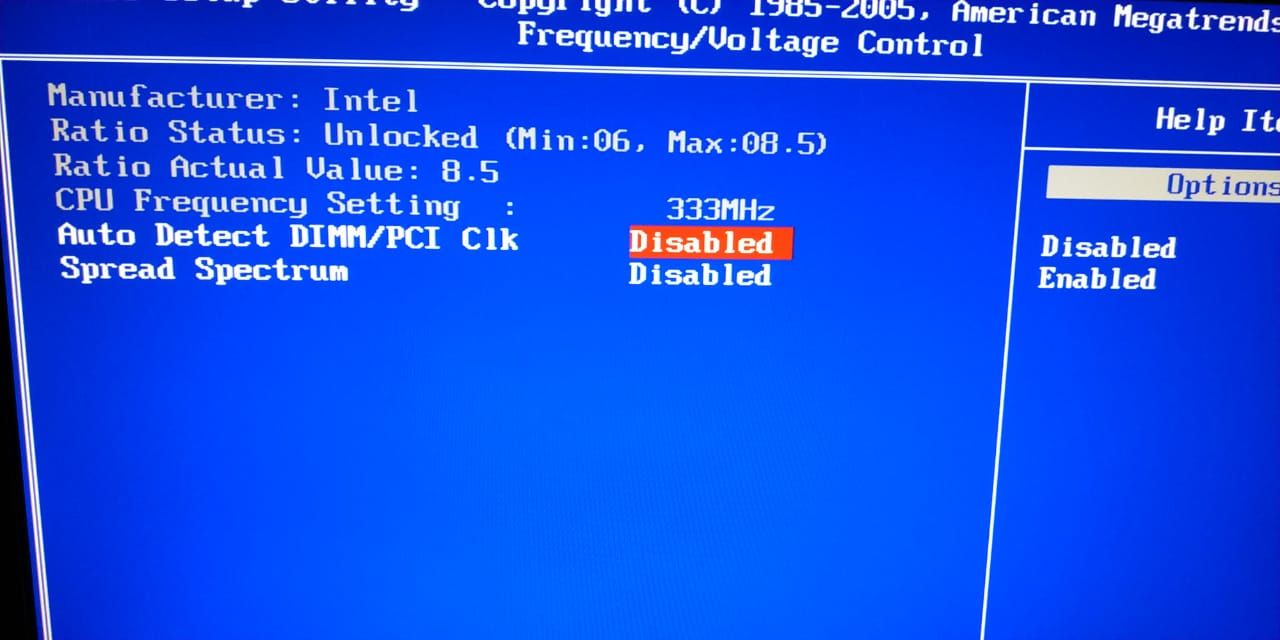

Esse link tem  teste de compatibilidade dos Xeons 771 com váriar motherboard 775, foi nele que descobri que tinha que desativar o C1E pra funcionar bem, talvez ajude outros.

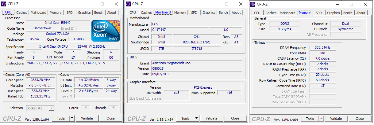

processador e7400 tem FSB de 1066, já o E5440 (= Q9550) é de 1333Mhz.
Lembrando que nesta geração as memórias eram atreladas ao FSB do Northbridge da MB.
Provavelmente já está rodando à 1333Mhz (sem OC). Verifique isto no CPUZ.
Além do C1E, também recomendo desabilitar Spread Spectrum, Auto Detect DIMM/PCI CLK e EIST

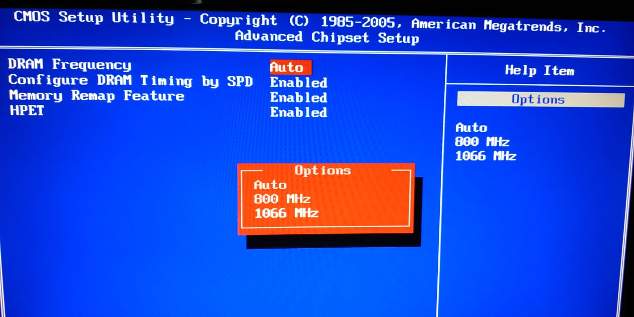

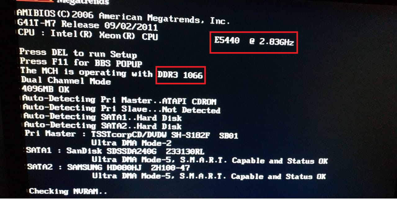

@Eduardo Lessa o Dram Frequency tem que ficar em Auto mesmo,  sua memória ram é 8 chips de cada lado, as duas são idênticas? já vi um caso que teve até problema de compatibilidade por não ser 8 chips de cada lado, a do rapaz era 4 chips de cada lado só.
veja toda minha configuração e o modelo das memórias:
1795825292_Semttulofa.png.4ba3fb7e49faef31d5ea35d36d99db5f.thumb.png.c5725c7015fd66aeec933ac72c12f7ac.png
@Eduardo Lessa
Esquisito isso, to achando que tá faltando alguma configuração, porque se reconhece no e7500  fsb dele é 1060, não deveria aparecer pois elas vão funcionar em 1060 já q o processador não aceita mais que isso) era pra reconhecer no 5440 também já que o fsb dele é 1333.
Infelizmente não lembro e não tenho como puxar a configuração que eu estava usando na bios pra passar pra você, pois minha placa veio a "falecer" rsrs
@Eduardo Lessa No AUTO com Xeon estão em dual channel 1066 @ 7-7-7-21. As latências baixas acabam compensando o clock.
Pode testar setar manualmente as latências para 9-9-9-27, salvar e ver se aparece opção de 666/1333. Mas de qualquer maneira a diferença é imperceptível.
