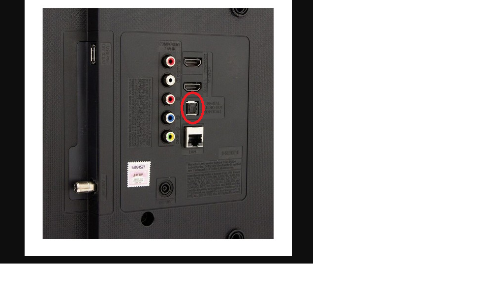

@zéloko Infelizmente esse TV só possui entrada de AV, a única saída de áudio que ela possui é a saída óptica digital, Foto abaixo:
Você terá que colocar um conversor óptico digital para uma saída RCA como o do link abaixo:

ela não entrada pra fone de ouvido. tem a saida digital optical como mostra a foto.

A saída é comprar o conversor que mencionei acima!....
