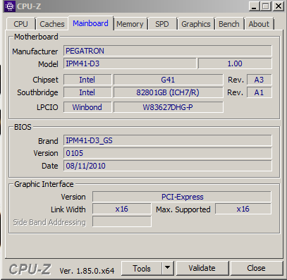

@Igor Pontual É necessário que você informe a marca e também o MODELO.
Dá pra ver isso pelo CPU-Z, link para download: https://www.cpuid.com/downloads/cpu-z/cpu-z_1.85-en.exe
Depois de instalar o CPU-Z, abra-o e vá na aba Mainboard, lá terá as informações que você precisa, no caso o modelo e marca da placa-mãe.

15 horas atrás, juniorasmj disse:
adicionado 13 minutos depois
16 horas atrás, juniorasmj disse:
Mano, nem sei como agradecer a dica. Consegui!!!!!! Finalmente 60mb!!!! Muito obrigado, meu bom!!!
