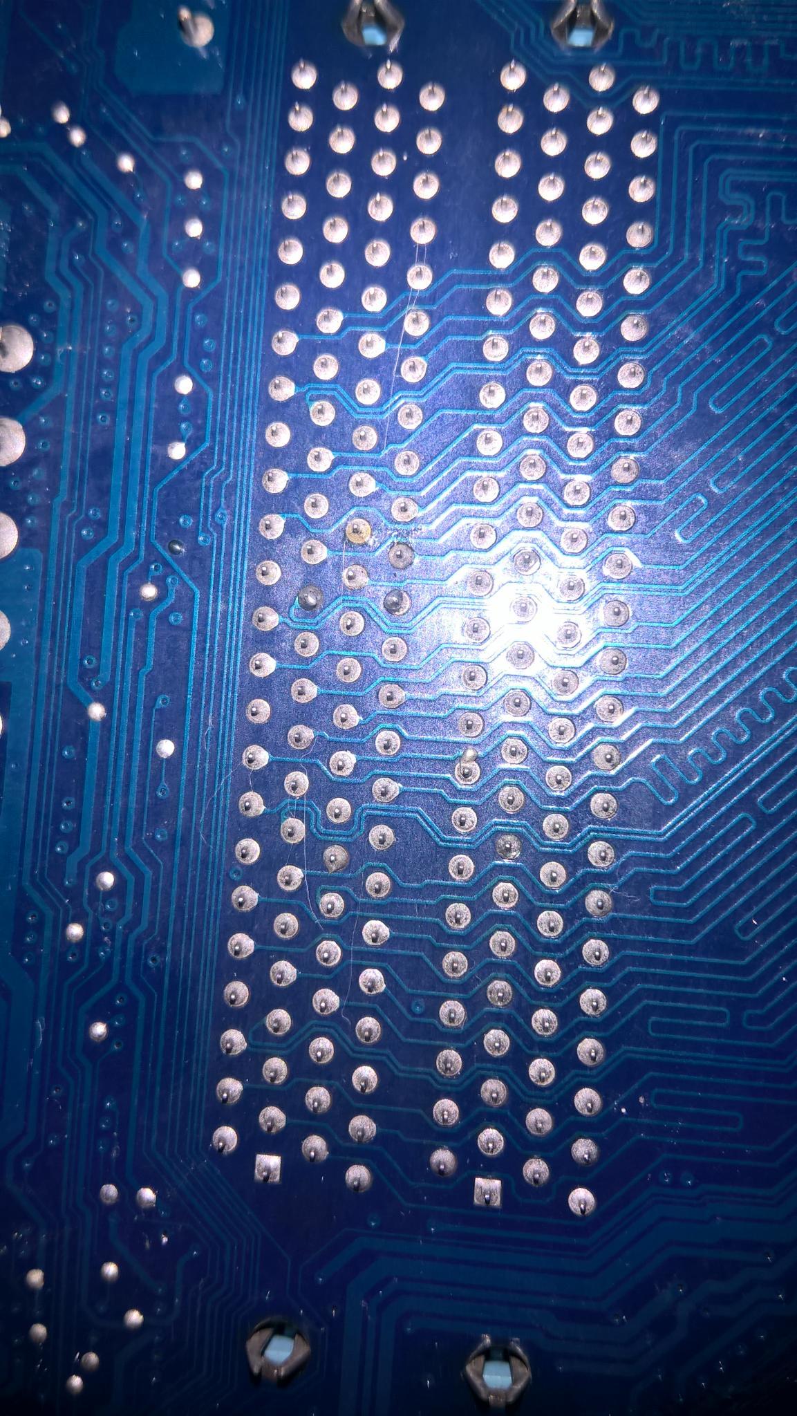

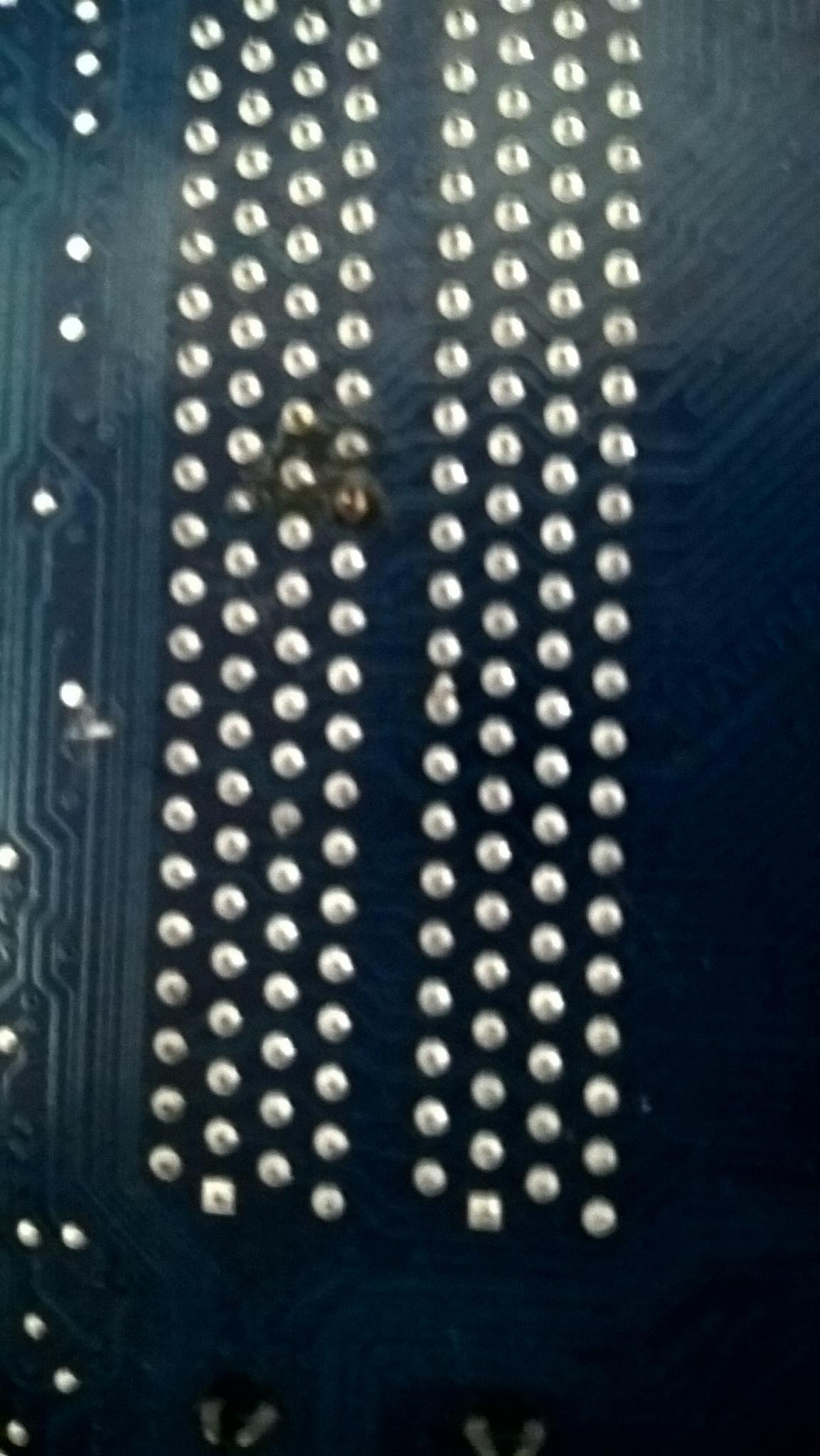

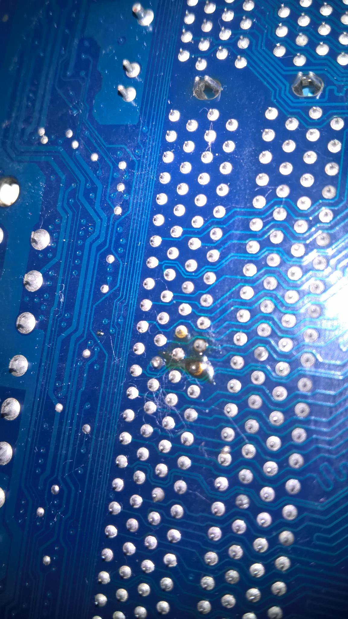

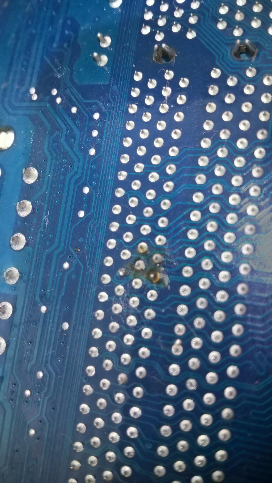

pc estava desligando sozinho apos eu trocar as memorias de 2x4gb corsair select para 2x4gb corsair vengeance como se tivesse puxado o cabo de força.... Ate ai tudo bem , coloquei as antigas de volta e o pc voltou a funcionar normalmente... Por um dia , ate voltar de novo o mesmo problema... A partir dai desmontei o pc inteiro, limpei , passei limpa contato e reconectei tudo de novo depois de uns 30min... Mas nada o pc continuou com o mesmo problema, então quando tirei a placa-mãe percebi que um dos slots de memoria estavam com essa "meleca" na parte de tras nos pinos, alguém saberia informar o que seria isso? devo tentar tirara ela?esse slot ja era?

@Emanuel Monteiro Pode utilizar limpa contatos, pode remover a sujeira tranquilamente. Eu recomendo também passar esse produto nas ranhuras dos barramentos de memória.
passei limpa contatos mas ela esta muito grudada como se realmente fosse uma cola seca .... Como devo proceder?
Em casos extremos utilize um cotonete umedecido com Thinner ou Acetona. Eu já tive de fazer uma restauração em placa-mãe de uns computadores de restaurantes e a gordura era intensa. Contudo sempre fique atento para não danificar a PCB ok. Qualquer dúvida estou a disposição.
30 minutos atrás, Harry Marson disse:
passei  acetona com cotonete e limpou tudo , vou ligar ela daqui a pouco para fazer os testes
