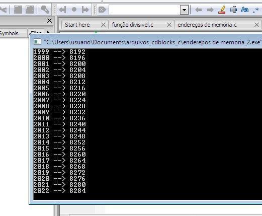

   olá pessoal estou precisando de uma ajuda e se alguém puder me ajudar fico agradecido desde já .
o que preciso é que estou querendo imprimir o conteúdo do endereço de memória que começa de 2000 em diante ,
até 2500 , e pensei em usar ponteiros para isso , ou se alguém souber um outro jeito pode ser também .
o código que estou tentando é esse aqui :

@AnsiC    obrigado pela resposta , mas o código que postei não está imprimindo o valor certo, pois ele vai imprimindo de 4 em 4 e não creio que esse seja o valor do conteúdo daquelas posições .
Compartilhar este post
Link para o post

Postado (editado)
@AnsiC    a cada ciclo do laço for o ponteiro seria incrementado em um e ele deveria imprimir o  que está naquela posição da memória , mas ele imprime um valor e a cada passada ele aumenta esse valor em 4 unidades .  e creio que nessas posições da memória deveria ter valores de zero e no máximo ate 255 .
assim os números  em cada posição da memória teria que ser de zero até no máximo 255 .   então pelo jeito esse comando não está pegando o valor da memória ,  e o que preciso  é pegar esse valor que está na memória e então qual seria o comando certo para isso  .

5 minutos atrás, devair1010 disse:
Exatamente porque cada inteiro tem 4 bytes, o ponteiro do tipo int obedece essa regra, saltando de 4 em 4 bytes.
