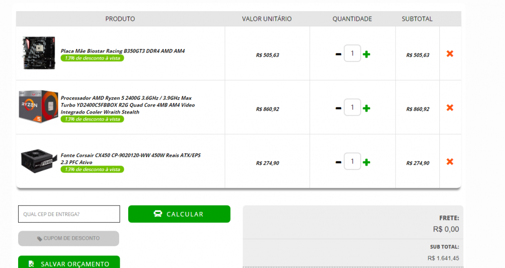

É uma fonte de projeto velho, sem PFC ativo ou selo 80 Plus Bronze, embora de marca conhecida, eu recomendaria trocar a fonte também. Por 2000 reais você conegue pegar um Ryzen 5 2400G + Biostar B350GT3 + CX 450 na Terabyte e 2 pentes de 4GB 2666MHz no Mercado Livre (marque "Melhores Vendedores" e "Novo" para ganhar frete grátis).

Postado (editado)
To mandando o que vou comprar pra ver se tá tudo certo.

1 hora atrás, Guilherme_. disse:
A memória eu achei no mercado livre https://produto.mercadolivre.com.br/MLB-1027239873-memoria-crucial-ballistix-sport-lt-4gb-2666mhz-ddr4-red-_JM. Seria isso?
Terabyte é o site mais barato para comprar esses componentes?
adicionado 25 minutos depois
 O que me dizem desse kit? https://www.terabyteshop.com.br/produto/8694/kit-upgrade12-placa-mãe-processador-amd-ryzen-ddr4-8gb
O problema é que esse kit tem uma placa-mãe muito muito básica mesmo.
É melhor comprar os itens separados pois aí você consegue colocar uma placa-mãe com mais recursos e com 8 pinos para a fonte, o que vai ajudar os turboboosts de processadores futuros quando você for trocar esse.
