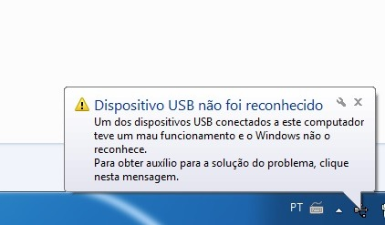

Começou hoje por volta das 5:40 da manhã, tava instalando um jogo e quando voltei pro pc o cursor do mouse tava congelada, pensei até que o pc tivesse travado, quando coloco o mouse na porta USB frontal ele liga o led do mouse, mas da esse erro da imagem, coloco um pen drive mas não reconhece também, a outra entrada frontal funciona mas só o mouse quando eu tiro e coloco o usb ela não reconhece, ai coloco o mouse de novo e fica com cursor congelado, mas o led do mouse aceso ai tenho que tirar e colocar de novo. Já reiniciei o pc 2x e nada de funcionar.

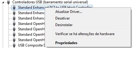

Acho que resolvi o problema, vamos ao procedimento:
Abrir o caixa de pesquisa do windows e digitar gerenciador de dispositivos depois clicar em Controladores USB (barramento serial universal) nos dispositivos reconhecidos deixando de fora o USB Composite Device clique com o mouse direito e desative e ative novamente as entradas.
Por enquanto está funcionando perfeitamente, deixarei em observação. Outra coisa chatinha que não faço ideia do que seja é nos clique esquerdo do mouse, tipo meu mouse funciona perfeitamente nos jogos por exemplo, mas quando eu estou usando ele normal em navegadores e pastas ele tipo falha no clique esquerdo, por exemplo eu clico pra fecha uma pagina e ele não fecha de primeira é um problema que aparece de vez em quando aqui, eu tenho quase certeza que não é meu mouse, mas também não faço ideia do que seja.
