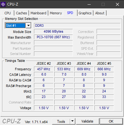

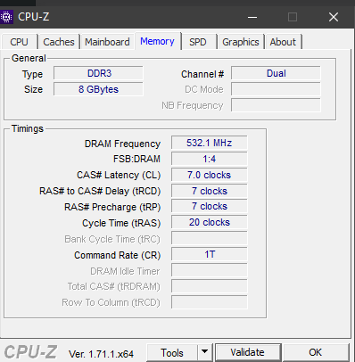

Não sei se é útil ou não apresentar essas informações anexadas da memória, mas caso seja já estão aí!

estranho; aparentemente está trabalhando em dual; teoricamente deveria aumentar o desempenho.

São duas memórias 1333MHz trabalhando em 1066MHz. Talvez um reset de BIOS resolva.

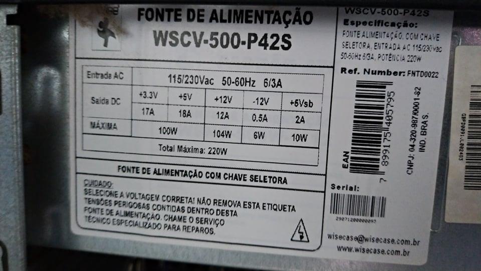

Segue a fonte em anexo:

A fonte é ruim.

Será que a fonte? Tem outra pra testar?
Não tenho outra, infelizmente. Se realmente valer a pena, vou testar o que eu disse acima e ver o que acontece, se não ajudar a concluir nada, azar. Mas tudo bem, eu consegui jogar alguns jogos que antes não rodavam com 4GB, então acho que vou me contentar com isso. Única coisa estranha é que a adição de memória acarretou tanto mais quanto menos desempenho em jogos específicos, o que, por sí só, é muito esquisito. Porém o grande problema do computador é realmente o processador, que logo menos vejo se consigo outro.
