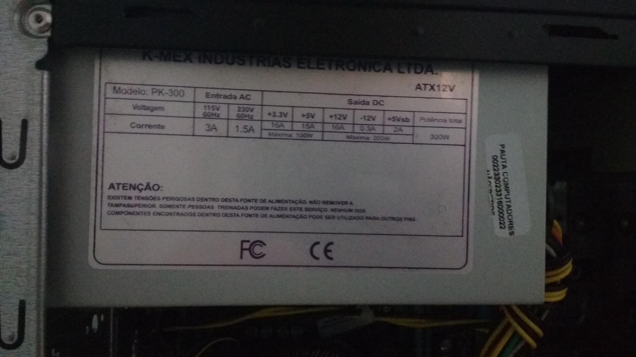

@LUCAS CAMARGO VIANA
Tira uma foto legível da etiqueta que tem colada nessa fonte e deixa ela aqui.
Aparentemente essa tua fonte deve estar no limite de fornecimento de energia por estar esquentando muito ( ela talvez forneça pouco mais que 100W como acontece geralmente com genéricas ).
Parece que a distribuição de potência dela ainda segue padrões antigos em que a potência da linha de 12V deve ser menor para PCs de hoje e por isso esquenta a julgar pela distribuição dos cabos tendo conectores antigos como para floppy e molex.
Não instale mais do que um HD nesse PC porque a fonte não deverá suportar. Por estar trabalhando no limite há risco de queima ou avaria de algum componente como memórias com o passar do tempo.

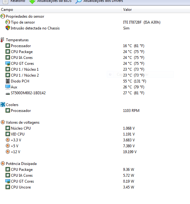

Irei trazer uma foto ainda hoje para verificar,eu verifiquei na BIOS a tensão está normal,Só pra constar.
É 12V x 16A deve estar no limite mesmo considerando estes valores nominais.

Estranho pois na bios marca a temperatura stock,eu não uso placa off, meu processador é g260 2.6ghz ,ram 2gb,hd Seagate 500 7200rpm.

Nunca tomei conhecimento de haver sensor de temperatura em fontes ou que algum BIOS mostrasse a temperatura de fontes. As tensões podem estar dentro de seus limites normais mesmo estando quente que deve ser o seu caso. Se alguma tensão estivesse realmente fora do normal você já estaria percebendo problemas no seu PC.
programas costumam mostrar tensões loucas e eu só vejo utilidade se tiver um monitoramento diário como meio de alerta caso haja alguma variação nelas o que indicaria alguma degradação da fonte ( é o que costumo fazer nos meus velhos PCs usando o antigo Motherboard Monitor no Windows 7 e o Conky no Linux ).

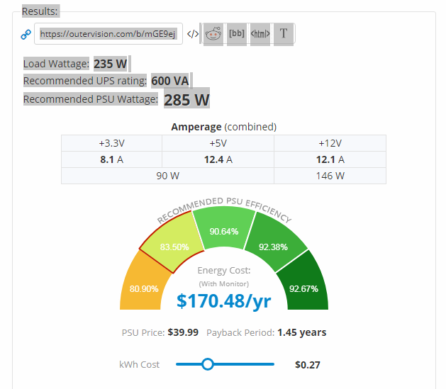

Tem um site que mostra/fiz teste de Watts de acordo com meus hardwares irei mandar aqui,gostaria que olhasse e desse opinião.
Obrigado pela ajuda,agradeço de verdade.
Segue link do Site,suponho que já conhece,tem vídeo de um professor do CDB usando esse site:
https://outervision.com/power-supply-calculator

Esse site de cálculo de consumo é muito antigo e é um modo de saber quanto um PC deve consumir mas isso aproximadamente com tendência a um consumo máximo ou de pico no resultado ( na prática o consumo costuma ser menor ).

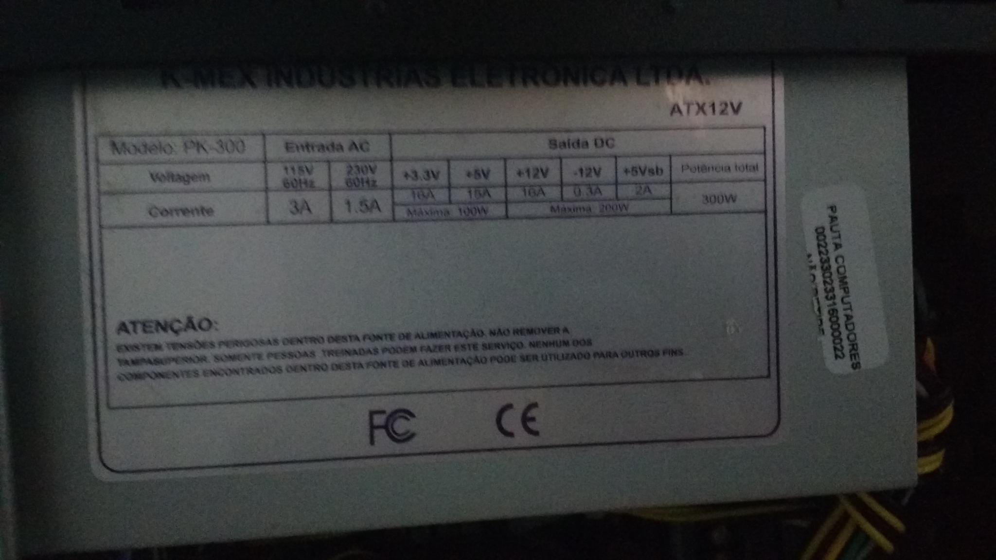

Excelente amigo,muito bom,também procuro saber bem na prática,tenho um multimetro vou ver vale a pena medir tensão na fonte só por desencargo de consciência,mas tenho conhecimento que essa minha fonte seja genérica mesmo,li alguns tópicos inclusive aqui no CDH sobre ela,aaah segue a imagem que fiquei devendo amigo
