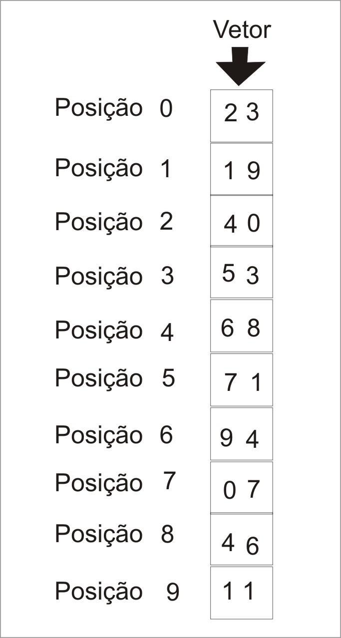

@Gramosa     um vetor é uma variável que é dividida em várias partes , sendo que cada parte é uma posição e cada posição pode guardar um valor , no caso de ser um vetor de inteiros  ou uma string se for um vetor de string ,  então ele seria como um gaveteiro  assim , esse com dez posições que começa em zero e por isso vai até nove  :
e em cada gaveta pode se colocar um valor , e na hora de usar esse vetor você se referencia pela posição do vetor .
e para criar um vetor no python precisa usar um código igual a esse aqui :
vetor = []
for y in range(10)
    vetor.append(0)
em seguida pode se atribuir qualquer valor a uma posição do vetor , que é especificada colocando a posição dentro dos colchetes , assim  :
vetor[0]=212
