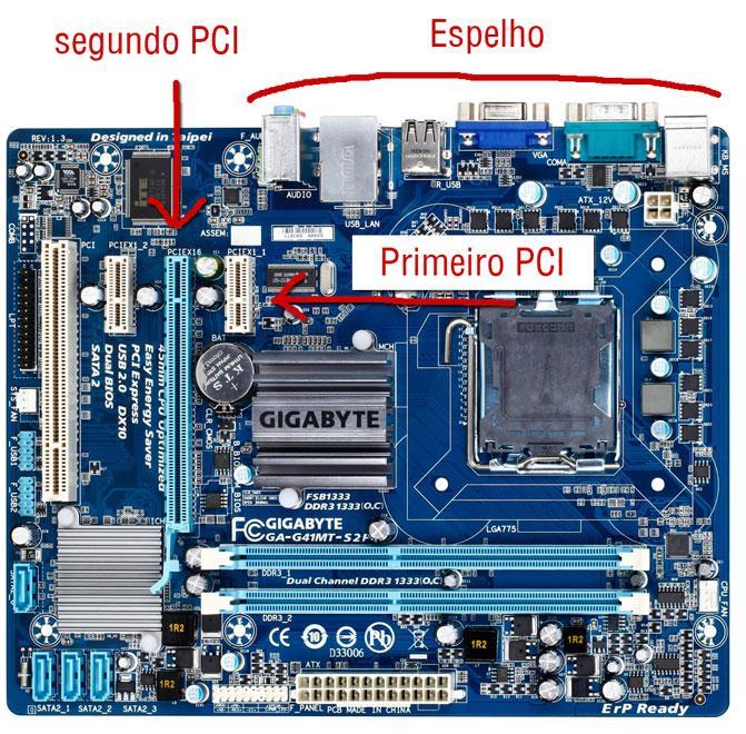

Sobre as placas-mãe, não são todas as ATX que servem. Na imagem abaixo, a placa de vídeo fica no segundo PCI. Se fosse o primeiro, não serviria. E tem várias que são no primeiro. Mas não é a questão de primeiro ou segundo PCI. Tem algumas placas-mãe que a placa de vídeo fica no primeiro PCI, só que o primeiro PCI fica na posição do segundo nas outras placas-mãe. Por exemplo, a Asus M5A97 tem a placa de vídeo no primeiro PCI, só que o primeiro PCI fica na posição do segundo em outras placas, longe do espelho.
Ou seja, a placa de vídeo não pode ficar colada no espelho. Aí o Frio Silent 14 ou o Lucifer ou qualquer outro cpu cooler com fan de 14com não vai caber.

46 minutos atrás, Thulio Caetano disse:
@Contiusatodos os pci dela se localizam abaixo do espelho
Você não entendeu. Essa placa que você quer tem o primeiro PCI colado no espelho. Ela só serve porque a placa de vídeo fica no segundo PCI. Se a placa de vídeo fosse no primeiro PCI, não serviria.
É simplesmente por espaço. Se a placa de vídeo ficar colada no espelho, o cooler não vai caber.
