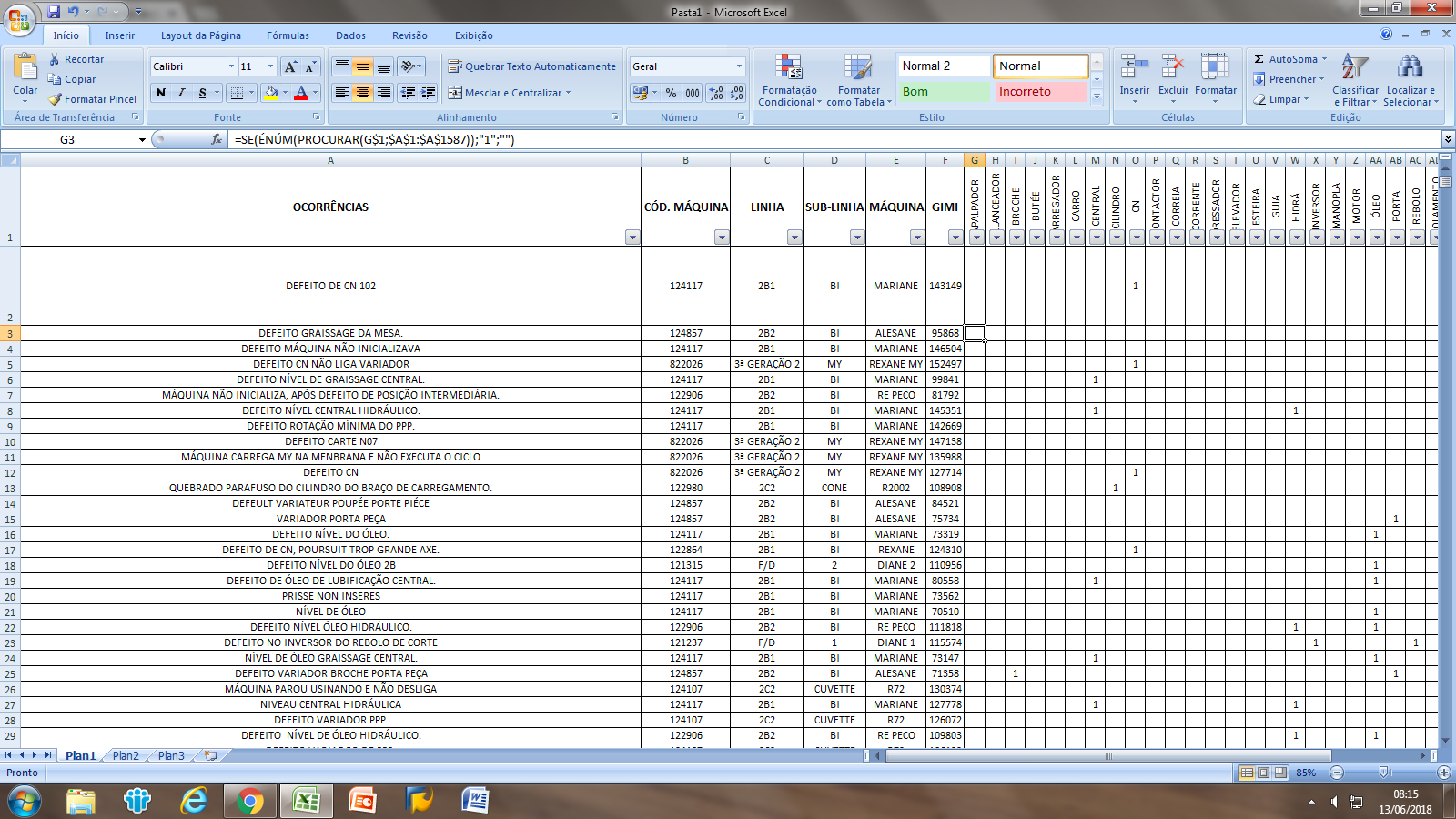

Preciso usar uma função SE no excel, porém existe um intervalo de células e a função SE não deixa usar intervalos.
E outro problema é que eu preciso buscar uma palavra específica dentro de uma frase e são duas condições, no caso quando tiver a palavra balanceador naquele intervalo e 121237 no outro intervalo era pra fazer uma contagem em todas as células que estão dentro da condição.
tentei usar a fórmula abaixo, porém não da certo.
O que sera que esta errado?
=SE(E(ÉNÚM(PROCURAR("balanceador";$A$1:$A$1587));ÉNÚM(PROCURAR("121237";$B$2:$B$1587)));CONT.SE(H1:H1587;"1");"0")

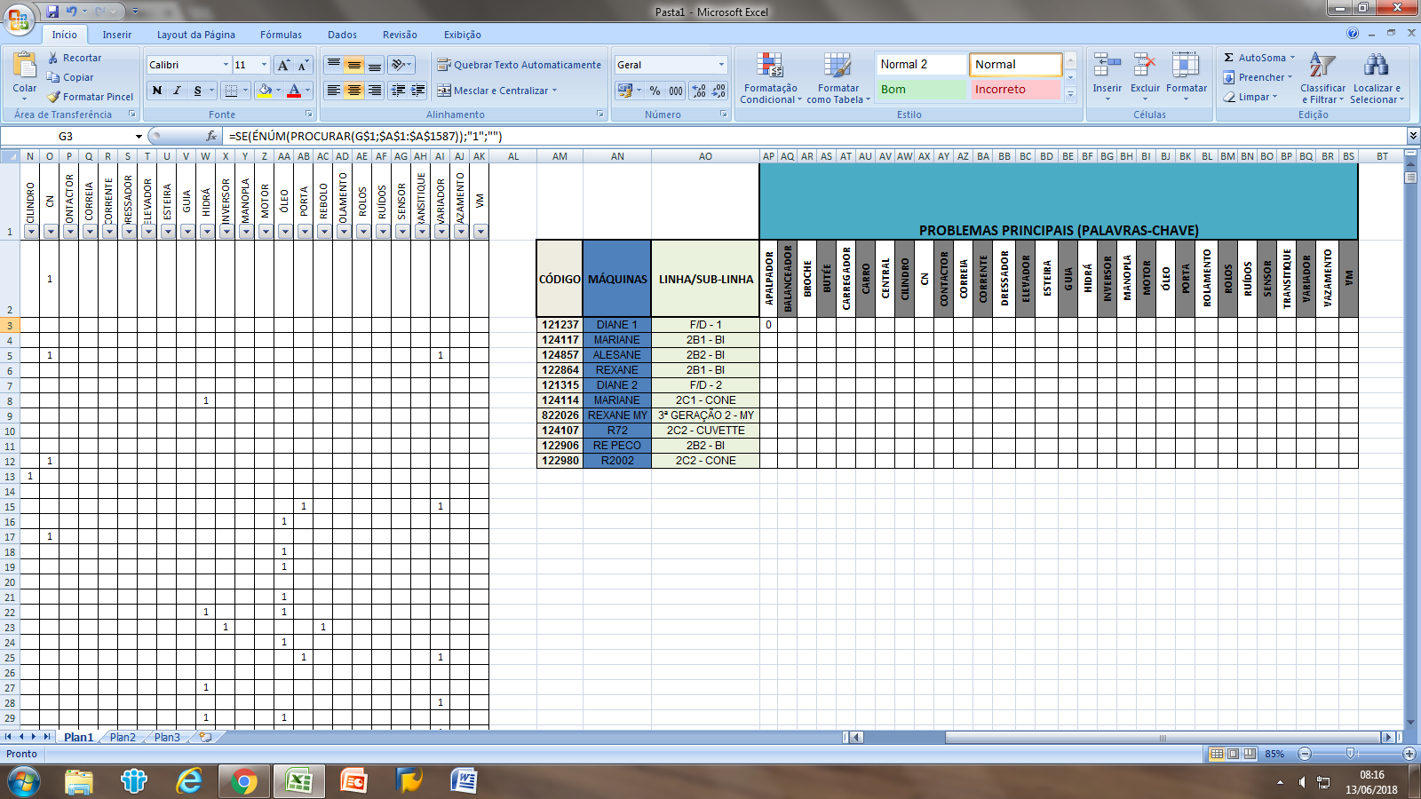

@R0DR1G0_CWB  eu preciso fazer as buscas nessa primeira planilha, e o resultado na outra. Mas dentro das condições.
Para as condições eu estou usando essa segunda tabela, teria que aparecer a soma dos 1's da primeira tabela para cada máquina recorrente a cada erro. Com o código e a palavra chave eu já iria conseguir, só que as palavras-chave estão em textos e na teoricamente eu tenho que usar a função se com um intervalo bem grande.

Onde será buscado essas informações, vi no print buscando na linha 1 ali também terá o 121237?

Na célula G3 a seguinte fórmula...
=SE(SEERRO(LOCALIZAR(G$1;$A3);0)=0;0;1)
Ainda estou confuso sobre o resultado esperado.

Eu busco a soma dos números 1 que tem em cada coluna de palavra chave. Mas essa soma só seria feita se na coluna 1 da primeira planilha tivesse a palavra chave que eu quero da segunda planilha e na coluna 2 da primeira planilha tivesse o número da máquina da segunda planilha. Assim é meio confuso, mas vou tentar exemplificar.
Digamos que minha palavra chave seja "CENTRAL" e ali em A6 tem a palavra "CENTRAL", nisso eu vejo o código da máquina que no caso ali é "124117", se for para M6 você vai ver que tem um "1". Se descer e for para A8 tem a palavra "CENTRAL" novamente, o código de novo é "124117" e em M8 tem "1", eu precisava de uma fórmula para buscar em toda coluna de A a palavra "CENTRAL" e na coluna B o código "124117", nisso identificando os números "1" da coluna M e somando os mesmos.
