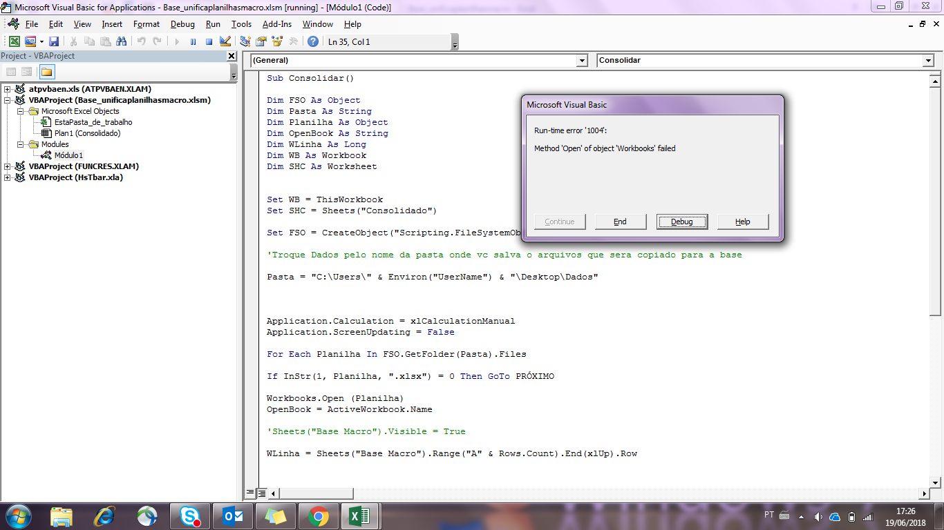

a base nao esta rodando e esta dando este erro.
não abra a caixa para eu poder selecionar os arquivos que precisam ser importados.
image.thumb.png.6216ef35f4da0ac1b4f10ec673047995.pngEu preciso altera esta linha?
Pasta = "C:\Users\" & Environ("UserName") & "\Desktop\Dados"
Eu salvei no meu desktop a Pasta Dados conforme pediu.
Acho que esta apresentando erro nesta parte
Set SHC = Sheets("Consolidado")
Set FSO = CreateObject("Scripting.FileSystemObject")
Editado por Cristiane Suelen Santos
Compartilhar este post
Link para o post
Qual a linha de codigo que esta gerando problema
É importante que a pasta Dados tenha esta nomenclatura
Dados é diferente de dados ou qualquer outra variação.
O codigo aqui esta funcionando corretamente.

Ola a pasta foi salva conforme orientado: Dados.
Eu alterei as informações conforme solicitado para: Entendi que é o meu usario que coloco correto? Segue Pasta = "C:\Users\" & Environ("QWU2017") & "\Desktop\Dados" tem mais alguma coisa que devo alterar aqui?
Quando eu clico em F8 para ir rodando a macro e ver se esta tudo certo agora me aparece um erro nesta parte: If InStr(1, Planilha, ".xlsx") = 0 Then GoTo PRÓXIMO - não sei o motivo pois não alterei essa parte.

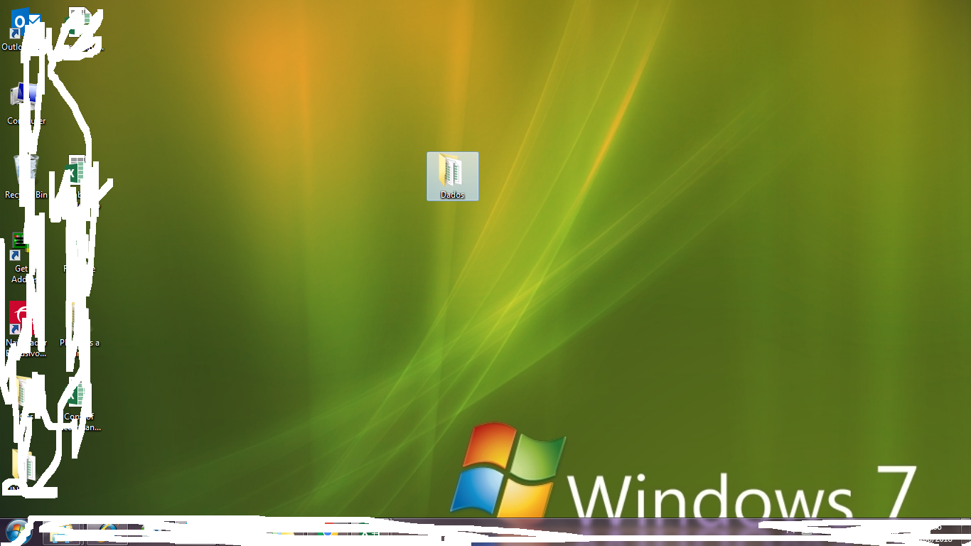

Vou enviar para você aqui o print da tela do meu desktop onde está correto eu acredito que o problema nao esta na pasta porque a Macro não chega nem a roda a ponto de eu abrir a caixa e selecionar os arquivos. Consegue me ajudar?
Eu vi que para você rodou direitinho até porque aparece aqui para salvo e eu consigo ver. Só não sei por qual motivo esta dando esse tipo de erro. Segui todas as orientações.image.thumb.png.9dbebda2f7036db72f92739b0d834792.png

Vamos la!
A Parte onde você alterou nao deveria mexer la deve ficar username mesmo.
Este username é o usuario logado no seu pc.
Ou aquele que se registra o windows.
Aqui:
Se você olhar no arquivo de exemplo você vai ver que tem uma guia com o nome Consolidado. Se na sua planilha original o nome for diferente troque consolidado pelo nome da guia que vai receber os dados
Qto a apagar os dados
Antes do primeiro Do While acrescente esta linha
sheets("Consolidado").range("A2:E" & rows.count).clearcontents 'Ajuste para o nome da sua planilha
A pasta de trabalho que vai receber os dados pode estar em qualquer lugar do seu pc.
As pastas de trabalho que vão ser copiadas estas sim todas elas devem estar na pasta Dados.
Se estas alterações nao funcionarem poste (sem dados) a sua pasta de trabalho que vai receber os dados ORIGINAL.
