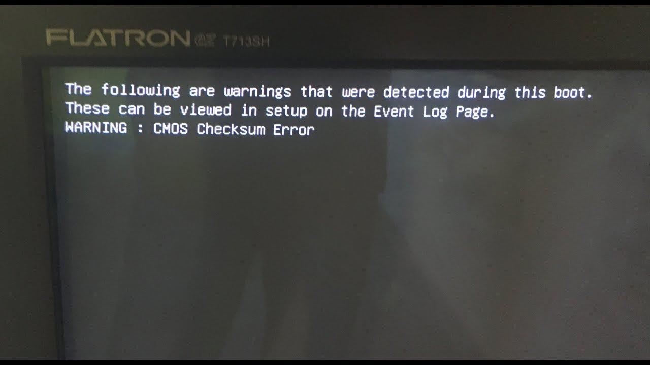

essa ea mensagem peguei na net pode ser o cooler ? ou a pasta termica ?

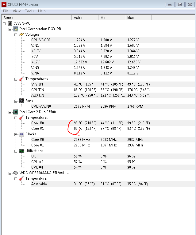

sim fui da uma olhada e o cooler esta bem colocado mas a pasta termica e uma branca e esta bem pouca mas no momento meu processado esta normal a 40/50 c mas esse cputin esta impedindo o pc de ligar aparece uma mensagem e faz um barulho de sirene

esta e uma imagem de agora o core #0 e #1 esta cravado em 39 c 36 c e o cputin que acredito ser a cpu esta a 88
2 minutos atrás, JulioQwr disse:
ok irei arruma uma pasta. mas a pasta não e apenas para o processador ?
O chipset também usa pasta térmica mas raramente e necessário trocar, o mais importante é no processador. Não se esqueça de limpar a pasta do processador quando for colocar a nova.

aparece alguma mensagem de erro? Faz o seguinte, desliga o pc por 10 minutos e deixa o ventilador ligado, depois tire a bateria da placa-mãe, espere 30 segundos e coloque de volta e veja se sobe o sistema. Tem que providenciar uma pasta térmica o mais breve possível
fizoq vcpediu tirei a bateria agora esta aparecendo core# -256 ??
