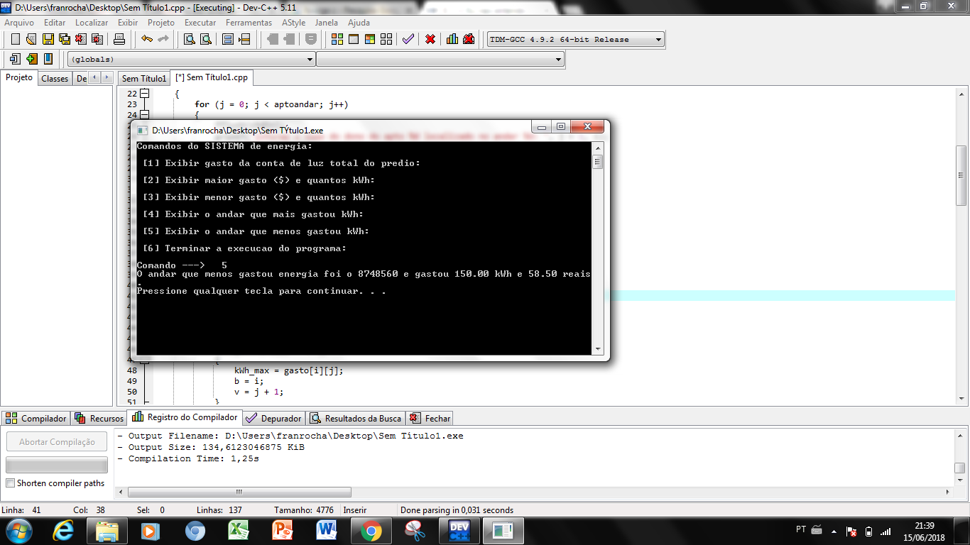

É amigo. Nesse seu código é trabalhado com índices das matrizes e realmente exige muita atenção na hora de ajustar a lógica dos cálculos q são feitos, q não são poucos
@Juan M M N Rocha Olá. Segue a forma de ajustar o código na parte anterior ao primeiro if dentro do for:

Na verdade seria adequado inicializar todas as variáveis referentes aos andares com o valor 0
int numandar, aptoandar, i, j, m = 0, n = 0, b = 0, v = 0, c = 0, u = 0, resp = 0;

ele nao esta entrando por exemplo nessa condicao, já que vai pegar um lixo de memoria de andarkWh e comparar com outro lixo de memoria de kWh_andarmin
tem que rever muito essa logica.
