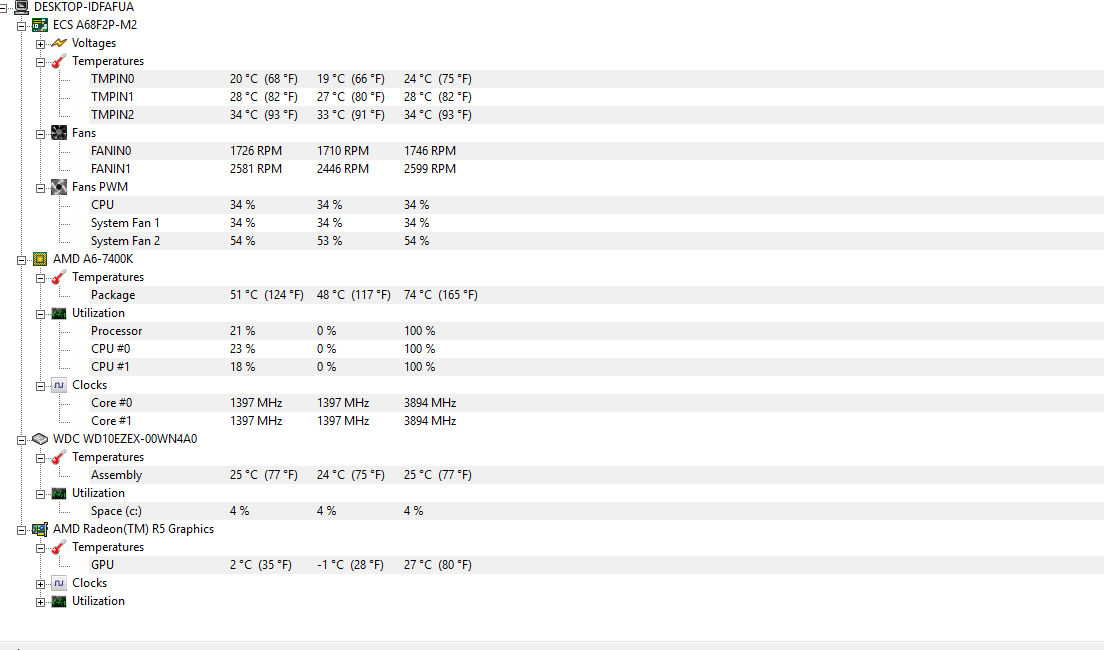

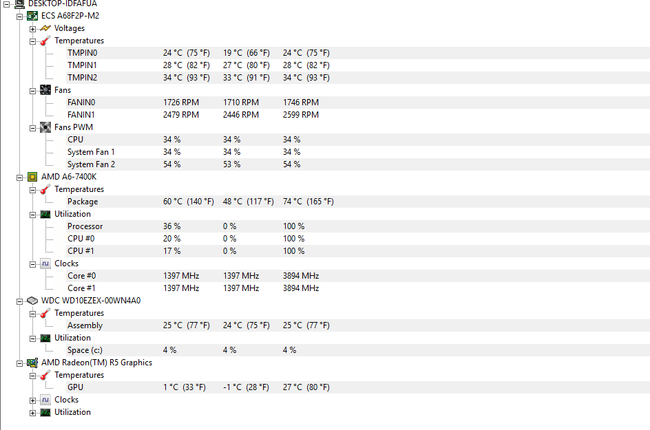

tirei dois prints um assim q iniciei o computador e o outro uns 50 minutos dps
ps durante esse tempo eu fiquei olhando o programa e a temperatura fiacava variando entre esses dois prints

Link com a limitação da AMD A6-7400k que é de 70C.
Esse Package em 74 graus ta alto.
use o  AMD Overdrive para medir corretamente. Se persistir a temperatura elevada revise se o cooler esta bem preso. Se esta limpo. faca um teste fisico coloca a mao pra ver se esta quente. sei la ahhaha..... tenta achar algo que possa estar quente. porque ta alta a coisa. (pode ser excesso de pasta, o ideal eh a quantidade de um grao de arroz)
