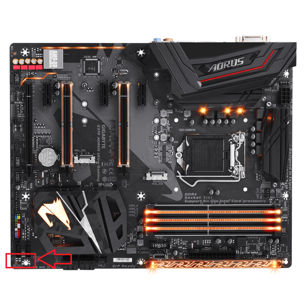

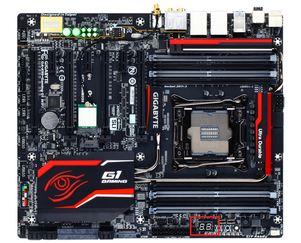

@Gibran Davila Sim ela tem sim, as mais tops tem, a minha X99 gaming g1 que tem um tempinho de mercado tem também, a sua que saiu esse ano basicamente tem sim:
Veja perto da entrada SATA, neste modelo a AORUS deixou um LED para cada equipamento, um para CPU, um para memória, um para VGA e outro de BOOT.
Neste exemplo à seguir veja, este é o LCD que lhe falei, este se localiza na minha placa-mãe e ele mostra um código quando tem algum erro:
