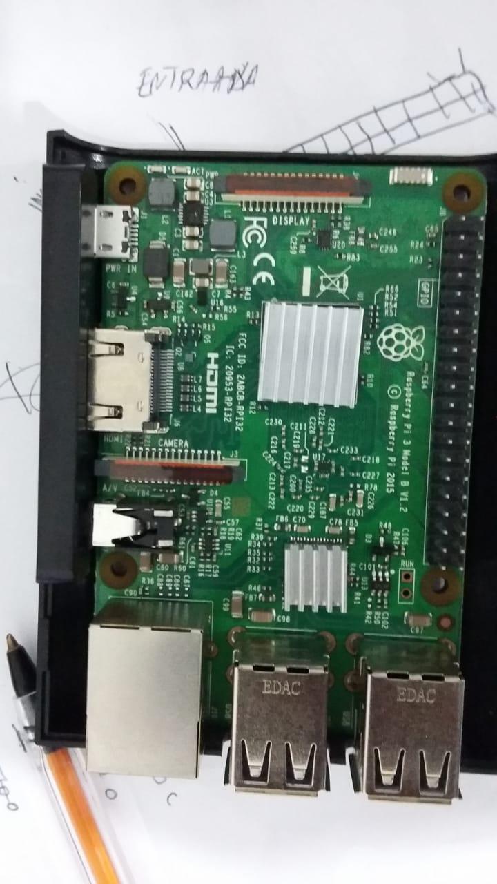

Eu sou Eletrotécnico e estou com um desafio em eletrônica, porém meu conhecimento em eletronica é bem básico.
Preciso criar uma PCB com as seguintes caracteristicas.
1 pino só de entrada e saida, quando for entrada vai para um circuito, quando for saida vai para outro circuito.
Vamos usar um Rapsberry Pi3.
Segue o desenho que o chefe disse que precisa e a placa onde esse circuito vai encaixar.
5b2b960f1100f_WhatsAppImage2018-06-20at18_09_02.thumb.jpeg.7f2c00bbc80d29de2db6e1128e18bf01.jpeg5b2b960e13b4b_WhatsAppImage2018-06-20at18_09.02(1).thumb.jpeg.af2035c2c3c8ae059af045de847c4e0f.jpeg
Se alguem puder ajudar, eu agradeço.
Obrigado
@aphawk
Desculpe a explicação, foi essa explicação que eu recebi.
A dúvida é como eu posso fazer essa divisão de circuitos. A placa tem que ter 2 circuitos, porém somente um pino que vai ser usado como entrada e como saída.
Se ele emitir o sinal, no caso for uma saída, ele tem que "escolher" um circuito, se ele receber o sina, no caso for uma entrada, ele tem que "escolher" o outro circuito.
Novamente eu peço desculpa pela explicação, mas meu conhecimento em eletrônica é básico
@Italo Mendes ,
Pelo desenho de seu chefe, ele nomeou um pino como Input, e outro pino como Output.
Até daria para fazer um unico pino ser uma saída, e quando não for acionada, poder servir como entrada, mas me parece meio sem sentido.
Tem certeza de que o mesmo pino tem de ser tanto entrada como saída ?
Paulo
@Italo Mendes ,
Então, começa perguntando para ele o que significa para ele  saída acionada : é nivel alto, ou é nivel baixo ?
Depois pergunta para ele o que significa usar como entrada : vai ser nivel baixo ou nivel alto quando a entrada for acionada ?
Pergunta também qual vai ser a carga dessa saída.
Paulo
@aphawk
Eu peguei uma explicação melhor com ele
Vai ser um contador de unidades produzidas
Cada vez que um relé fecha contato para enviar tensão de 3,3VDC para o pino de entrada o controlador conta uma unidade produzida
E a saída, é uma saída genérica com transistor
O que ele quer é um dispositivo universal, que funcione tanto como entrada quanto saída. Ele quer que a gente faça essa configuração no  hardware.
O pino 37 da Rapsberry PI3 que é o GPIO26 vai ser o pino usado como entrada.
Ele disse que a ideia é fazer um circuito que atenda qualquer aplicação onde os pinos possam ser usados como entradas ou saídas.
Estude o CI digital P82B96, que contém um par de portas BUFFER bidirecionais. Ele é bastante aplicado na linha SDA de barramentos I2C, cujas extremidades podem ser tanto entradas quanto saídas transistorizadas F5Rua4D.gif:
Espero ter ajudado GbhmuXl.gif.
@Italo Mendes ,
Bom, acho que o que seu chefe quer é um milagre ....
Se a entrada estiver enviando 3,3V , e o transistor de saída acionar a saída, vai ter um curto e adeus transistor...
Por mim encerro aqui...
