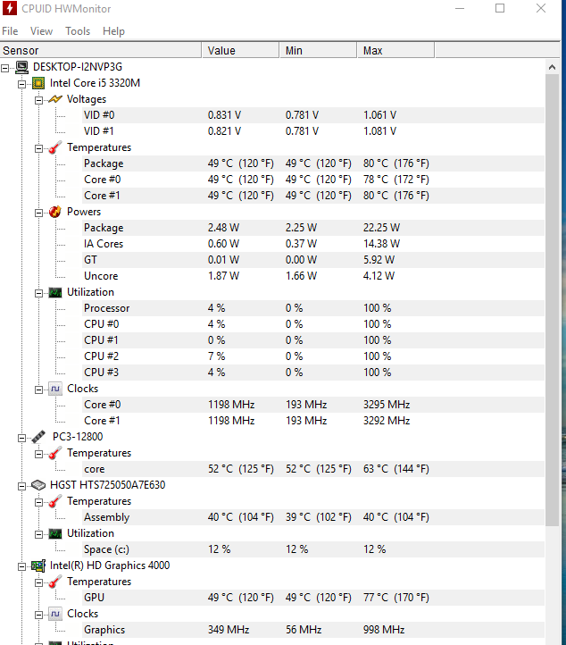

Segue anexos da temperatura do notebook
print 1 com carregador e jogo aberto

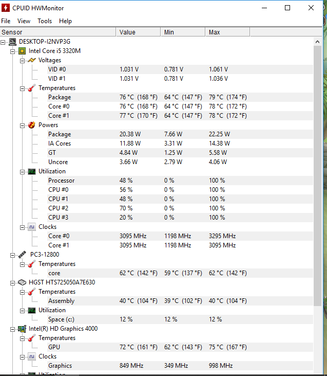

print 2 sem carregador e jogo aberto (n vi diferença, mesmo o jogo melhorando muito sem o carregador)
