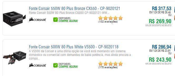

mano nao tem muita diferença de preço do 500 pro 550, tem muita diferença no desempenho entre eles?

@lokaosuave
O cooler você pode user o padrão mesmo que vem na caixa. Até então não vi reclamações dele, no seu lugar eu compraria o cooler box e só se precisasse procuraria outro.
A linha VS da Corsair é a linha mais simples, para computadores mais modestos. A linha CX já uma linha voltada para computadores que demandam mais, ligados por mais tempo, utilizando mais do poder deles (o que, para quem vai jogar, é o caso).
