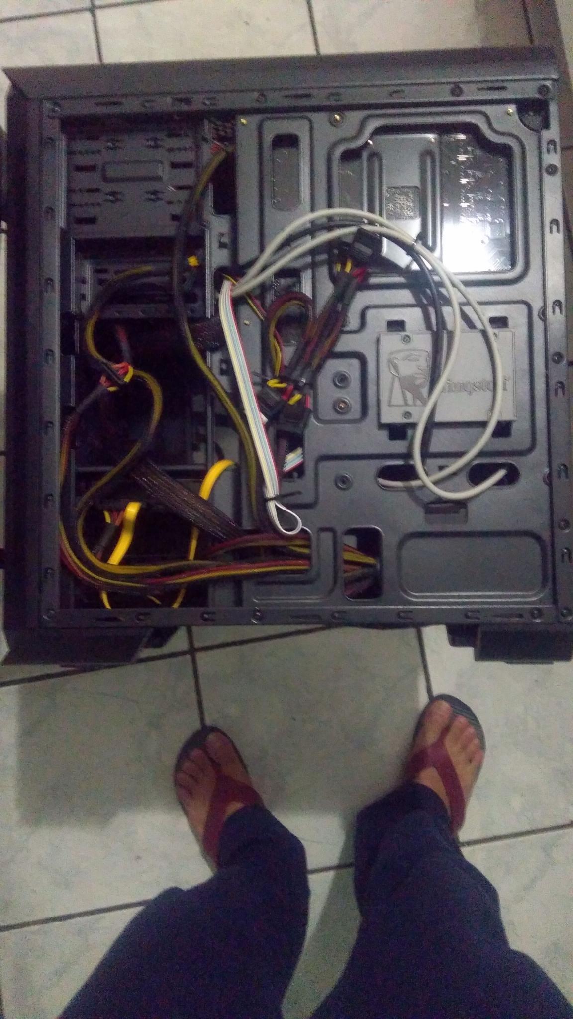

Se você passar os cabos por trás da placa-mãe, não alcança?
Segue exemplo do meu Aero 500 (está um regaço, mas pelo menos não tem nenhum cabo na frente):

@ClinkLinck Pior que não. Essa minha fonte é de quando colocavam as fontes em cima. Por isso o cabo de 4 pinos é curto. Vou ver se consigo achar espaços para ele por baixo da GPU como indicaram.
