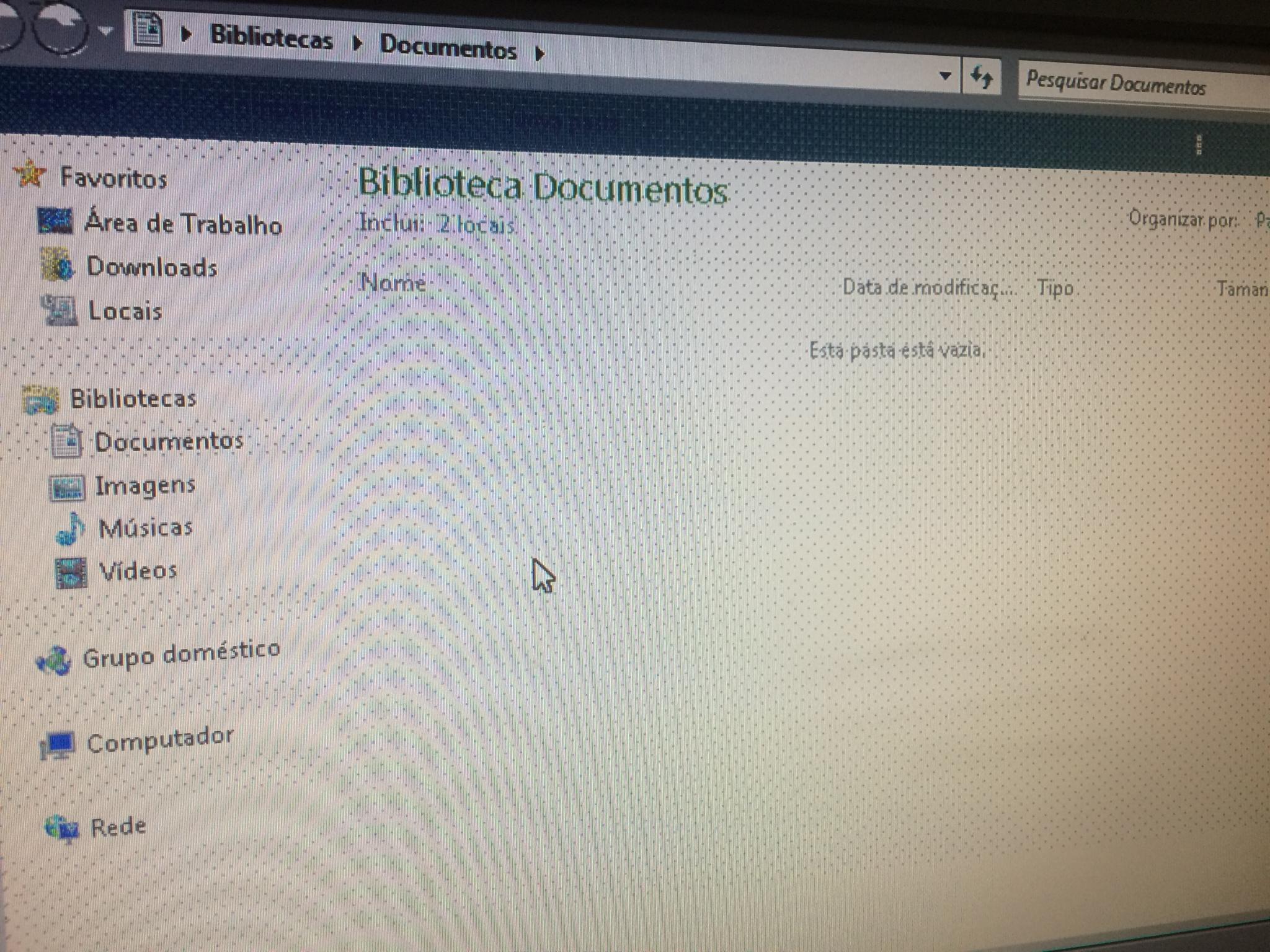

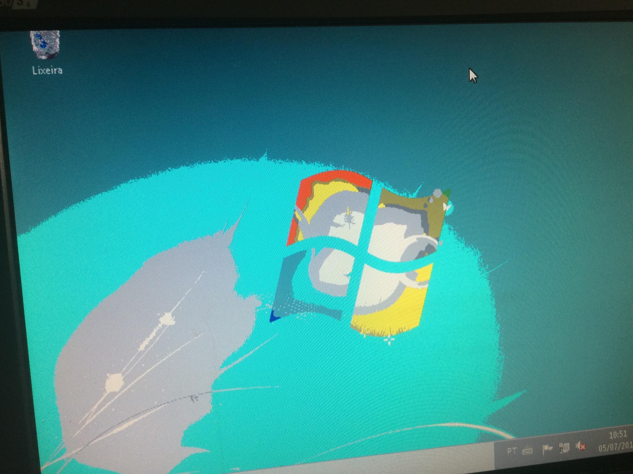

Eu formatei meu computador, e após o processo comecei a achar estranho a imagem, ela foi ficando pixelada com a qualidade horrível. Eu não sei mais o que fazer, alguém pode me ajudar?

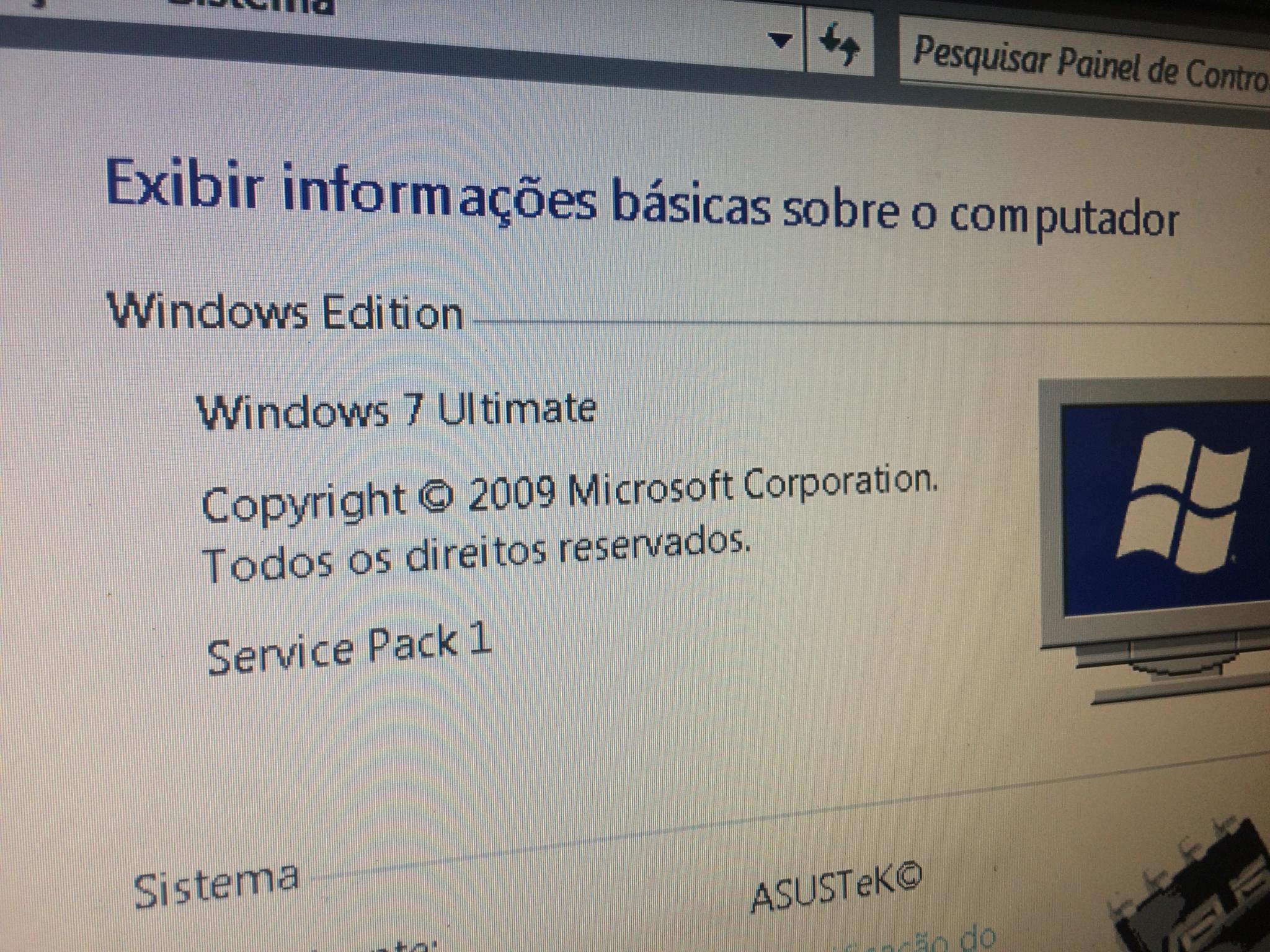

Informações: Meu sistema era XP e passei para o Windows 7 Ultimate
Meu computador é um Asus
A interface está completamente bugada

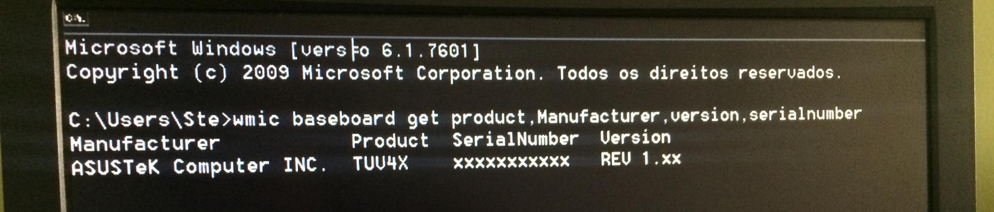

@Mandy Mackenzie  Essas informações não auxilia a resolver seu problema.

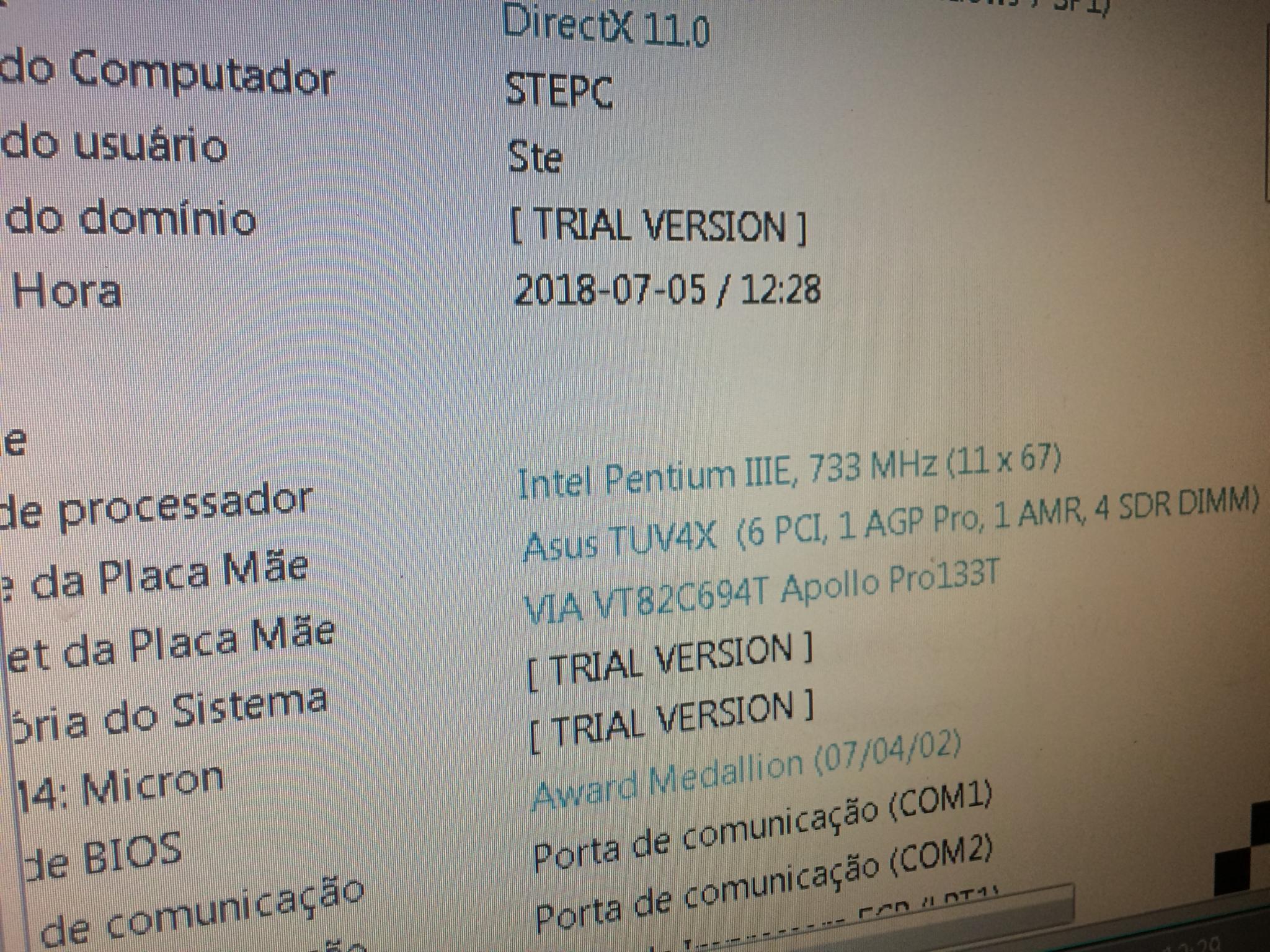

Faça o Downloads do Aida64 e assim que finalizar o downloads, descompacte e execute o "Aida64.exe".
Vá até "Computador > Sumário" e marque o modelo da sua placa-mãe, e da sua placa de vídeo que vou procurar o driver para você.

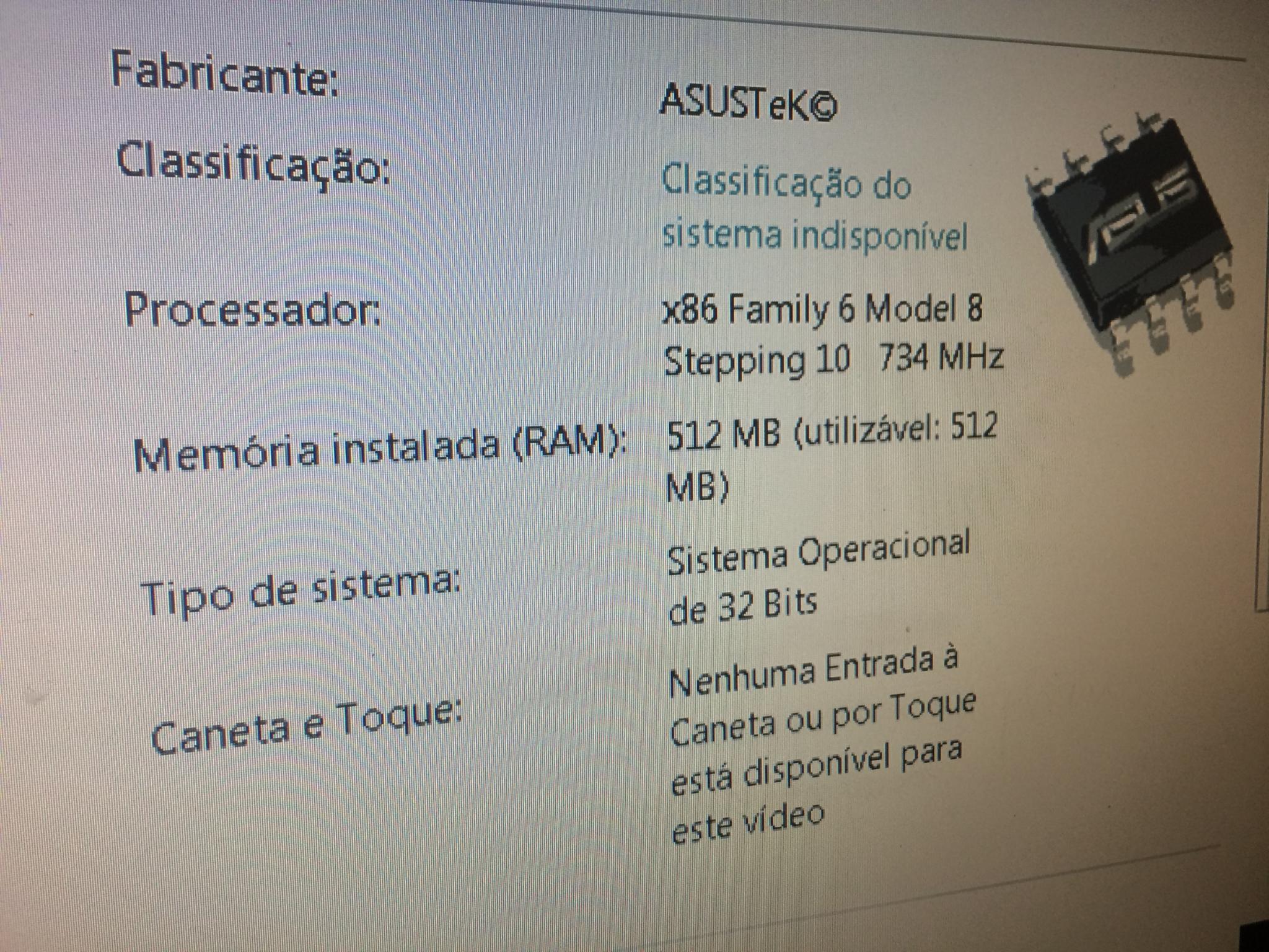

OBS: Só um dica tente colocar pelo menos mais 2Gb nesse computador porque 512Mb é muito muito pouco para os sistemas operacionais atuais.

@Edvaldo J. Frederico eu fiz isso antes de ler sua resposta, seria isso?

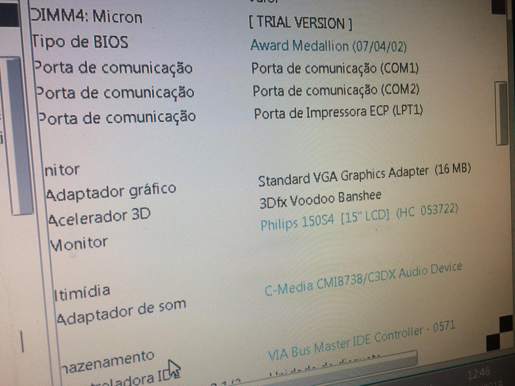

Esse sua placa-mãe não possui vídeo integrado, então você vai ter que rodar o Aida64 para ver o modelo da sua placa de vídeo.
AQUI

Se você por até o gerenciar de dispositivo pode ser que o Windows consiga instalar essa driver sem precisar baixar nada, e para fazer isso:
Em sistema (no mesmo local aonde você mandou a segunda imagem da segunda postagem) vá em "Gerenciador de dispositivo > Adaptador de vídeo", provavelmente está o "Standard VGA Graphics Adaptater"
Clique sobre ele com o botão direito do mouse "Atulizar driver", escolha a primeira opção "Pesquisar automaticamente software de driver atualizado".
E logicamente precisa estar conectado na internet.
Caso não funcione o driver da sua placa de vídeo está AQUI.
Assim que terminar o downloads é só descompactar os arquivo "BansheeXP-V53.zip" e dentro da pasta descompactada vai ter outra pasta com o nome "BansheeXP-V53" e basta executar o "Driver Setup.exe".
@Edvaldo J. Frederico Essa primeira etapa eu tentei antes mesmo de você dizer, e foi uma coisa estão rápida porém não teve resultado algum. Vou tentar esse último e digo se funciona, mas muito obrigado!!!

@Edvaldo J. Frederico Enfim eu acabei não precisando desse programa no qual você me passou, mexendo no computador acabei encontrando todos os meus arquivos antigos (da qual achei que eu tinha perdido) e lá tinha todos os drivers do sistema anterior, então só os transferi. Muito obrigado pela atenção e ajuda!!
