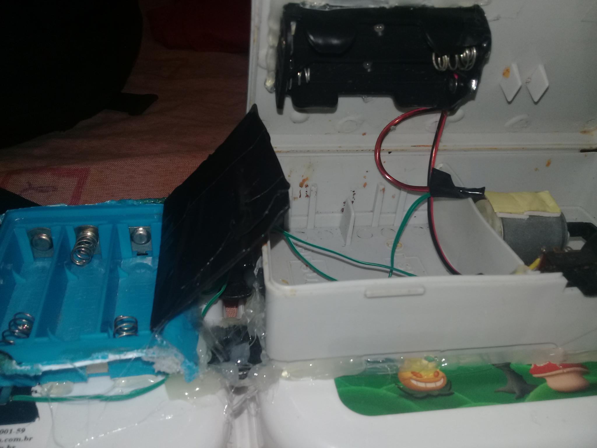

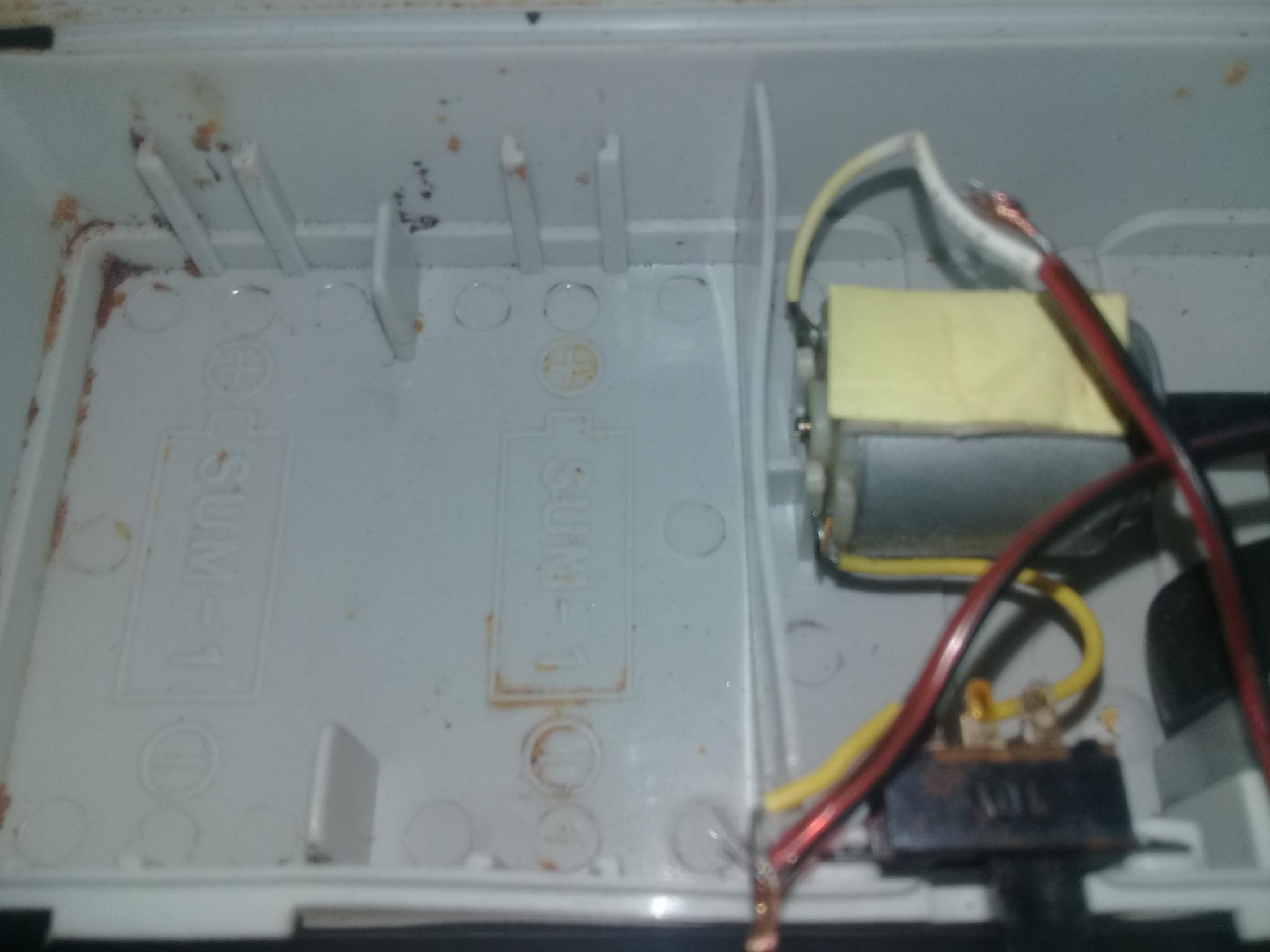

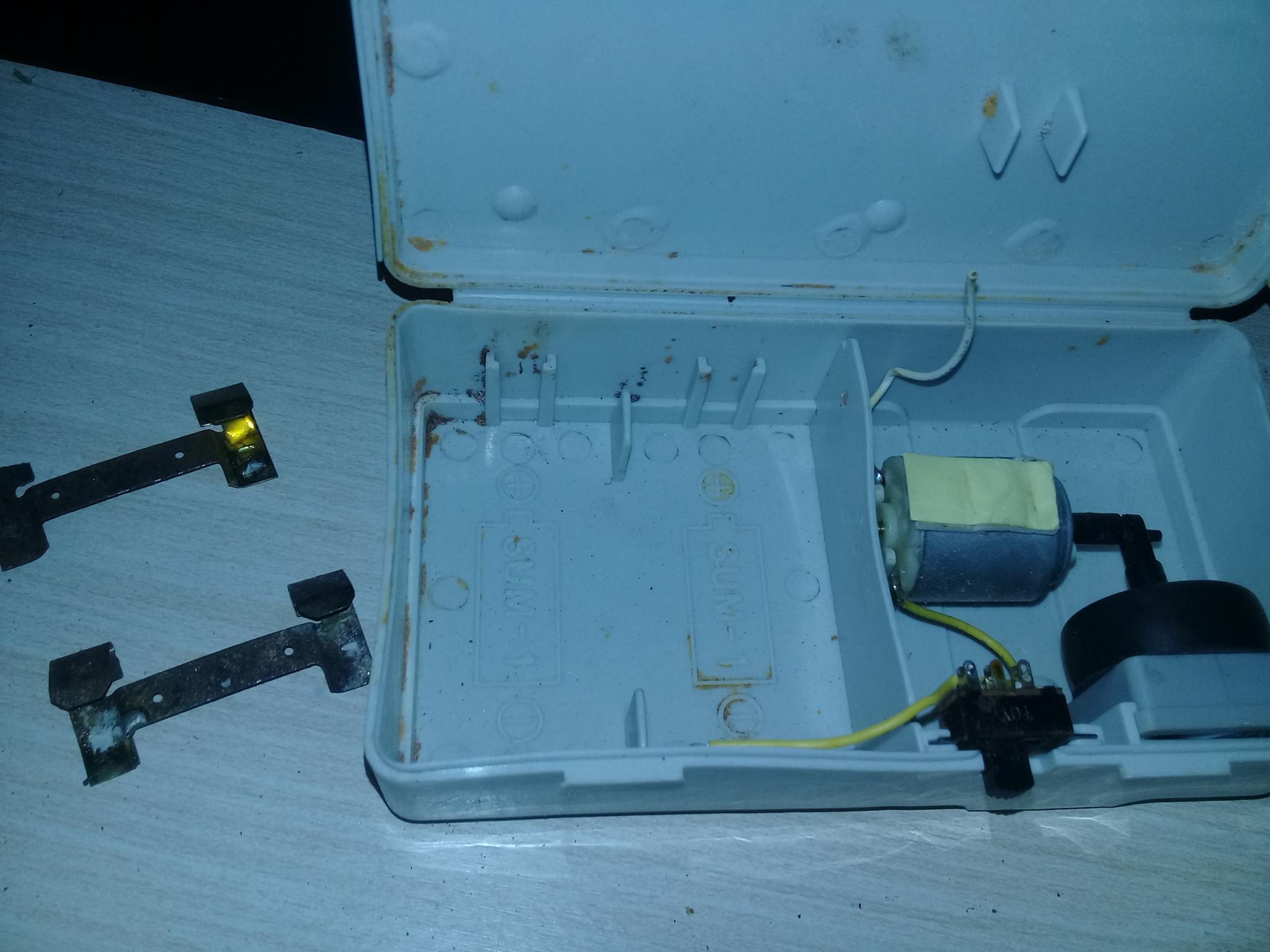

Bom dia, possuo um aerador a pilhas para aquário, ocorreu que devido ao corre-corre diário, acabei esquecendo as pilhas dentro dele, e as mesmas não possuiam sistema anti-vazamento, o resultado foi que os conectores oxidaram, e encontrar uma loja de eletrônica na minha área é difícil. Gostaria de saber, se possível, se tem como adaptar alguma coisa de metal ou aluminio para substituir os conectores danificados. Já possuo o ferro de solda e o estanho, e o aerador funciona com 2 pilhas grandes (tamanhoD) Obrigado desde já pela ajuda.

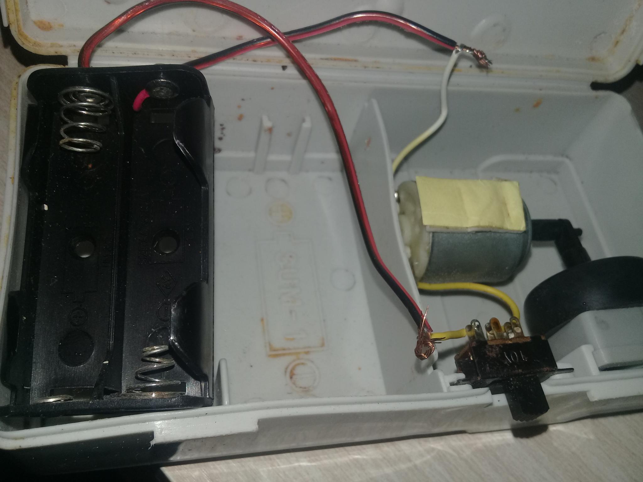

Bom galera, saí, procurei em várias lojas de eletrônicas e realmente não achei, mas vi que na minha casa tinha um socket de pilhas de um quadro que acendia com leds do meu filho que ele não usa mais, e coloquei no lugar aqueles ganhos que tinham oxidado e queria saber se esse esquema está certo ou corre o risco de dar curto (ainda não coloquei as pilhas), nesse esquema as pilhas são 2 tamanho normal, e as outras eram do tamanho grande, isso altera alguma coisa em fazer o motor funcionar ou faz o mesmo funcionar por um período de tempo menor? Não encontrei nada especificado sobre o motor. Grato.

Poderia colocar 4 pilhas, com outras duas em paralelo aí ao lado.
Olá pessoal, consegui encontrar outro socket, dessa vez 1 com 3 pilhas, somando agora 5 pilhas tamanho AA, fiz o teste e o motor está rodando tranquilo, como o esquema original eram com 2 pilhas grandes (D), talvez não dure mesmo muito tempo, mas posso usar 5 pilhas alcalinas tamanho AA, pois esse aerador é apenas emergencial, em uma possivel falta de luz, pois o meu aquário tem filtro ligado na energia 24 horas por dia, obrigado a todos que me ajudaram na montagem desse novo esquema. Tópico resolvido.
@Ronaldo G. Salustino Ao colocar 5 pilhas, o negócio desequilibra.
Dessa forma aquelas duas que você colocou antes ficam inúteis, são 4,5V contra 3V. Os 4,5V passam por cima dos 3V das outras pilhas.
Nesse novo suporte deixe uma vaga sobrando e coloque o fio de maneira a ligar somente duas pilhas dele.
A ligação lá no motor está certa.

Pessoal, posso estar enganado! Mas se repararem na primeira foto colocada pelo autor @Ronaldo G. Salustino, o compartimento das ilhas indicam as duas para o mesmo lado, e observando as chapinhas de contado, sugerem que as pilhas estão em paralelo, ou seja, esse motorzinho trabalha com 1,5V somente!
1 hora atrás, BCP disse:
Verdade.
Eu não tinha reparado na foto.
Em 14/07/2018 às 21:04, Mestre88 disse:
Oi Mestre88, segui sua orientação e desconectei o fio que ia até o terceiro slot e coloquei no segundo e soldei, agora só funcionam 2 pilhas com o terceiro vago, e com mais aquele socket anterior de 2 pilhas, tenho agora 4 pilhas. Realmente o barulho do motor é um pouco incômodo, estou pensando em colocar o aerador dentro de uma caixa de isopor com caixa de ovos por dentro para fazer um pouco de isolamento acústico. Obrigado pelo feedback Mestre88, aos demais que me ajudaram, obrigado também, não pensei em colocar carregador de celular, pois o meu aquário já tem filtro e bomba integrados ligados à rede elétrica, o aerador da foto é justamente para o caso de falta de energia, pois aí que entram as pilhas, o aquário não pode ficar sem oxigenção em caso de falta de luz porque os peixes morrem, por isso preciso usar o aerador com pilhas. Tópico resolvido.
