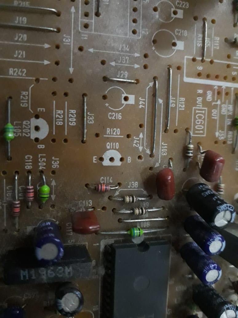

Boa noite,alguem lembra como se chama esses capacitores,eu sabia mas nem lembro mais,a unica coisa que lembro que pode colocar um de ceramico no lugar desse cara.

Não aqueles capacitores que parecem resistores as tvs crt da lg usam muito isso.

A óleo e papel? rsrs
adicionado 14 minutos depois
Capacitores styroflex. Deve ser isso. Podem ser substituídos por cerâmicos.

Não são esses não colega,quem é das antigas como eu sabe que estou falando kk,é um que tem fisico igual a de um resistor e com cores,o que pode ser substituidos por ceramicos esses capacitores são usados pela tv lg de crt e pelo alguns aparelhos de som antigo da pioneer,irei mandar a foto deles.

Parecido com o resistor eu achei o capacitor bumblebee. É todo preto, com listras coloridas que podem ser calculadas.
E achei um de poliéster que também é pintado.
Achei um tal de capacitor Pin-up também, usados em equipamentos Philips.
fonte: http://www.py2bbs.qsl.br/capacitores.php
Talvez esses Capacitores "zebrinha" também da Ibrape?
fonte: http://eletronicaanalogica1.blogspot.com/2013/02/capacitores-ceramicos-e-eletroliticos.html

Eles estão na posição c114 e c118 pode ver que o aspecto fisico é igual de um resistor,tinha ate livros que tinha o nome deles e sua função mas perdi esse livro já faz alguns anos e não acho o nome dele na net.

@BCP Valeu colega e aos demais sim são esse mesmo,os zerinhas aqui não acham mais,mas no caso pode colocar um poliester ou ceramico sem problema e já usei bastante e nunca tive problema valeu galera.
