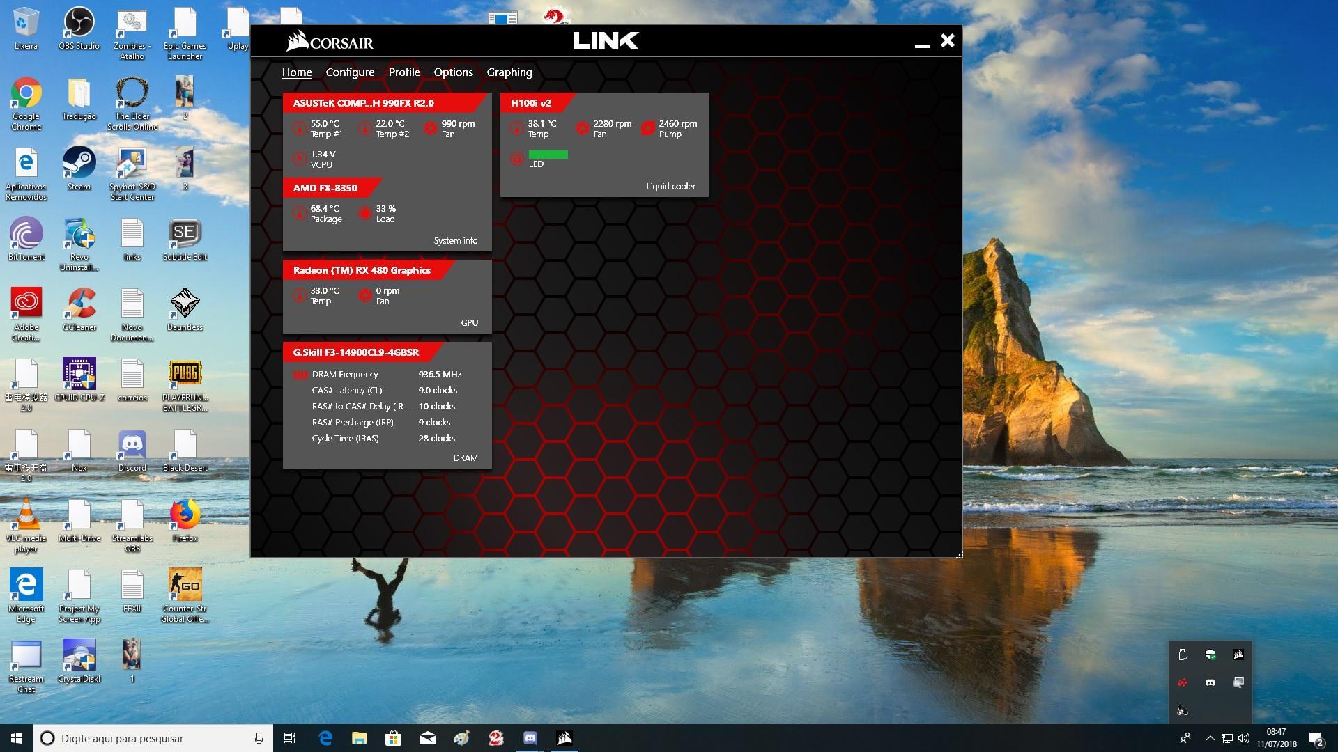

Pessoal estou com um problema muito estranho no meu FX 8350.
Eu tenho um water cooler H100i V2  que eu recebi de garantia da corsair  esta com apenas 7 meses de uso, pois modelo anterior usei 3 anos queimou a bomba e eles me deram esse na garantia.
Eu não sei se é defeito no processador ou se é algum problema no water cooler, pois cheguei a trocar pasta térmica do water cooler para ver se era esse o problema, pasta estava ressacada e fiz substituição mas o problema persisti.

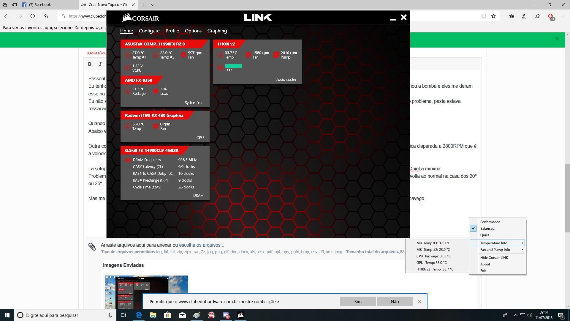

Quando eu ligo o computador, logo ao iniciar o processador já liga com temperaturas absurdas de 70º, quando vai 80º ele desliga.
Abaixo vou mostra imagem de como fica temperatura inicial quando liga o PC.
Outra coisa estranho esta acontecendo, quando ele liga não com 70º e liga com 40º logo no inicio so abrir um navegador que a ventoinha do water cooler fica disparada a 2800RPM que é a velocidade máxima desempenho mais usada quando esta jogando, logo depois ele começa ir para 50º~55º.
La setup configurações do water cooler tem três tipos velocidades "Performance" , "balance" e "Quiet" . A balance é a velocidade media do water cooler e Quiet a mínima.
Problema é que balance e a quiet, mesmo hoje esta muito frio, elas não esta segurando temperatura, mas se eu mudar para "Performance" a temperatura volta ao normal na casa dos 20º ou 25º.
Mas me deixa mais confuso ainda é que conforme vou so navegando as vezes (não sempre) temperatura fica normal no "balance", pois "Quiet" não segura nada enquanto navego.
Sera que é o processador ou o H100i V2 que esta doido já começou apresentar defeitos?
Ta muito difícil de achar o problema, preciso ter certeza que é problema no H100i V2 antes acionar garantia de novo na corsair.
Alguém pode ajudar, tentei detalhar o máximo que consegui.

Esse aqui vídeo abaixo gravei para mostrar.
Obs: Aos 5min e16s observe temperatura ao iniciar Windows já esta a 80º e PC desliga logo em seguida na bios esta 60º.   Esse teste fiz com water cooler na rotação mínima quando desliguei ele e era primeira vez no dia estava ligando para fazer teste. Mas se eu deixa ele já com PC desligado quando ligo PC ele refrigera um pouco, eu acho que bomba não esta trabalhando mesmo nas rotação menores.
