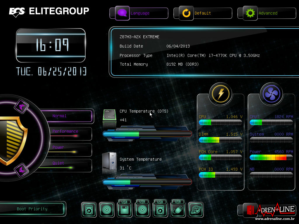

Acesse a BIOS: quando estiver ligando seu computador pressione seguidamente a tecla ESC,Delete,ou F2,F1,F10,ou alguma combinação de outras teclas(a tecla para acessar a BIOS é diferente dependendo do modelo da placa-mãe,procure saber qual é o seu)
Na tela da BIOS:
Vá utilizando as setas até o menu Power Management Setup (Configuração de administração de energia).
>ative a opção ACPI Function(altere de Disabled para Enabled).Pressione F10 para salvar , a seguir, selecione Yes  e tecle Enter para sair.
Após o procedimento,veja se o problema continua...
Provavelmente é em Power,mas tome cuidado,não desconfigure nada em sua BIOS,já que não tem muito conhecimento,é arriscado.
Se esse print for realmente da sua BIOS,a data e hora estão erradas,é bom corrigir.
Atualizar a BIOS também seria uma boa.
Porém como eu disse,não é bom mexer às cegas.
