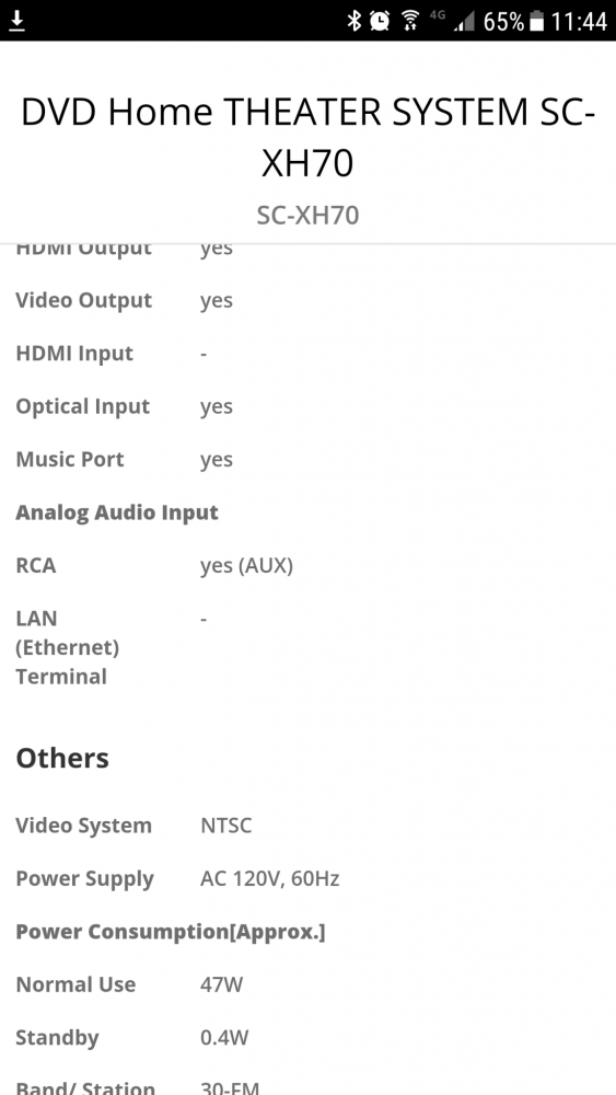

@Ricardo S Ferreira Realmente colega, agora fiquei em grande dúvida!, Baixei o manual dele:
https://www.manualslib.com/manual/560512/Panasonic-Scxh70.html
Não entendo quase nada de inglês! Mas a única referencia de entrada que encontrei nas especificações desse manual, foi a entrada por "óptica digital"!
Ou seja, ele não deve ter entrada de som RCA!!!
@Donizeti aparecido da silv Verifique esse detalhe ai!, se essa conexão RCA for "saídas de áudio e vídeo", não é nela que você tem que ligar seu toca discos!
Ai nesse caso você ainda precisará de mais um outro aparelho para converter o som RCA do toca discos para um sinal óptico digital!...
É. Pelo que li, existe uma entrada analógica  (AUX).

@BCP pelas especificações do aparelho, tem sim entrada auxiliar, mas seria de bom tom o colega @Donizeti aparecido da silv colocar um CD player ou até mesmo o celular nessa entrada e ver se sai som nas caixas.
Se sair, beleza, está confirmado.
