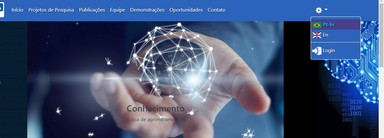

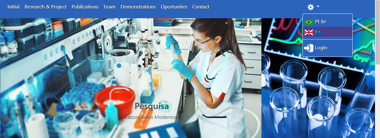

Quis postar aqui o resultado de duas telas antes de passar ao projeto final, mostrando o idioma alterado e o resultado do código do @DiF
Para o Inglês
Obrigado a todos que ajudaram!:thumbsup:

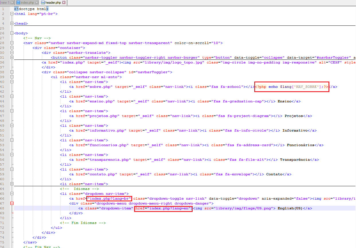

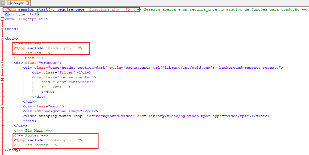

Estou tentando fazer o mesmo procedimento mas o não abre o site, segue os prints:index.thumb.png.e1e8c80664a53a82cf27fd23589dd3c2.png
 Tenho esse index onde coloquei o primeiro comando do DiF do session_start, esta index abre o header (que é o primeiro que estou tentando traduzir) e o footer através do include.
Esse meu header, tentei substituir para testar o texto Sobre do meu navbar.
Na parte de baixo no IDIOMAS está meu drop menu que vou usar para substituir o idioma, nele usei o trecho do DiF também.
Segue meu functions
langbr.png.4752196b53b6d850383fadd73a8afcf9.pnglangen.png.f3f8c61f5bfbffd7c9ddb163f5bc0abe.png
Segue meus langs.
Fiz somente o sobre primeiro para testar.
Por favor se puderem me ajudar.

@fredkissfree Não sei está influenciando no problema, mas você tem ali dois Doctype e tags de html
onde um está no index e outro no header.php.
Provavelmente o header.php só deve conter tags html da parte do header, sem <html> sem <doctype>

@DiF Vou fazer isso, e o
<?php session_start(); require_once 'functions.php'; ?>
fica onde? em todos os .php? todos os meus links, index.php, contato.php, etc... tem include header.php e footer.php
Compartilhar este post
Link para o post
@fredkissfree Não,  você só precisa incluir uma vez isso no seu index.php
Lembre que mesmo que seja um include header ou include footer, eles só devem ter a estrutura HTML da parte não pode colocar as tags iniciais:

@DiF o erro foi que esqueci de um ; no endif;
Está abrindo o site, arrumei graças a tu o header e o footer, são coisas que nem passava na minha cabeça.

No meu header coloquei:
<?php echo $lang['NAV_SOBRE'];?>
<?php echo $lang['NAV_ENSINO'];?>
<?php echo $lang['NAV_PROJETOS'];?>
Ou seja, o "projetos" não existe nem no lang br nem no en.
Quando carreguei o site, puxou tudo como B ou E.
Ou seja, acredito que ele não está conseguindo puxar do lang.br.php e do lang.en.php as palavras, então ele trás B se for br ou E se for en.

Meu botão do header que muda os idiomas:
<li class="dropdown nav-item">
  <a href="index.php?lang=br" class="dropdown-toggle nav-link" data-toggle="dropdown" aria-expanded="false"><img src="library/img/flags/BR.png"></a>
  <div class="dropdown-menu dropdown-menu-right dropdown-danger">
    <a class="dropdown-item" href="index.php?lang=br"><img src="library/img/flags/BR.png"> Português(BR)</a>
    <a class="dropdown-item" href="index.php?lang=en"><img src="library/img/flags/US.png"> English(US)</a>
  </div>
</li>

7 horas atrás, fredkissfree disse:
1- O
 vou ter que colocar em cada .php meu? por exemplo contato.php, sobre.php...?
Você coloca isso APENAS, no index e uma vez!
Não entendi essa parte... você definiu que na tradução brasileira apareceria um B e se for em inglês aparece E...  pelo que relata, está funcionando como deveria.. não?
Pelas imagens, os textos das traduções estão no mesmo idioma.

@DiF O certo seria assim:
Mas está aparecendo:
Eu não escrevi esses "B" e quando eu passo para o inglês no lugar do "B" fica "E"
No servidor eu apaguei os arquivos lang.br e lang.en para ver o que dava, e continuou retornar o "B", ou seja, ele não está chegando no lang.br.
Meu functions.php ta assim:
Copiei igualzinho o seu e mesmo assim não funciona, já troquei o index, fiz um teste.php e mesmo assim continua esses "B", não sei de onde ele está puxando isto.
adicionado 2 minutos depois
