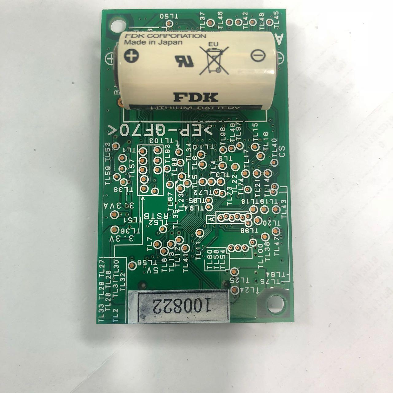

Preciso programar uma memoria ram que fica alocada a uma nvram.
NVRam e uma placa com bateria de lithyum para alimentar a memoria ram, que se encontra em maquinas copiadora e impressoras (xerox).
Ela tem a funcao de armazenar informações enquanto o equipamento esta desligado da tomada de alimentacao.
Fiz um procedimento inadequado e acabei apagando essa memoria. Agora preciso reprograma-la.
Tenho mais informações caso alguem se disponibilize a ajudar ou ate mesmo a programar.
Dependendo do valor, ate pagamos para resolver.
Obrigado!

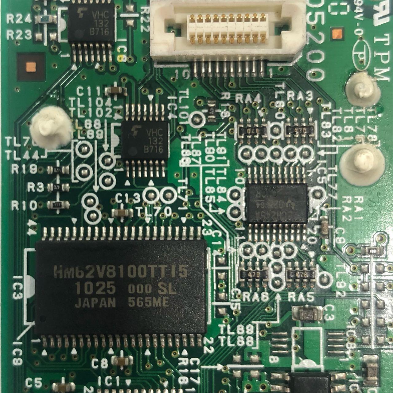

Eu consegui ler, atraves de um programador de pic, porém nao consegui inserir, por causa
do arquivo Check Sun. Dai, me corrija se estiver enganado, pesquisei a respeito e notei que ele e uma especie de "segurança" do arquivo binario.

Realmente e Ram, Ela tem uma bateria alimentando a placa para evitar a perda dos dados, como ja tinha citado antes.
o código dela e HM62V8100TTI5.
Leitura eu consegui através de um programador pic. Conectei as ortas necessárias para leitura.
Mas o nosso amigo T1000_2015 disse que seria necessário um arquivo binário.
Este eu não o tenho, por isso pensei em clonar, como primeiro passo.
Obrigado

Cacilda... mas que tipo de aparelho é este que se perder a carga da bateria, o equipamento morre?
Deveria ter um plano "B"... tipo: (se memoria ram =  VAZIA, então assuma configurações padrão)
Tem certeza que é a falta do programa que está matando o equipamento? pois se for assim os caras teriam que programar cada equipamento em "HOT"...
como a bateria da placa em questão morreu? simplesmente acabou? ou vazou na placa? ou perdeu a programação por ter sido desconectada?
