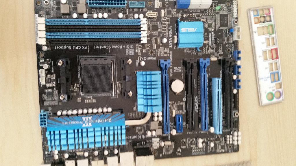

Boa noite galéra, minha placa-mãe, uma m5a99fx pro r2.0 teve o som onboard queimado, já testei com varios outros alto-falantes, fones , realmente queimou mesmo o som onboard, agora estou querendo comprar uma placa de som offboard pra colocar no pci express x1, eu estava vendo essa asus supremefx , éla parece ser boa , e também tem conector pra ligar o painel frontal do gabinete nela, mas eu li por ai que éla só funciona em placas mãe asus especificas, ou seja , a m5a99fx pro r2.0 funcionaria com essa asus supremefx ?

já tentei de tudo, realmente o som onboard queimou, só estou conseguindo usar o som do windows por que tenho um headset usb que usa o próprio alto falante no windows, o jeito é comprar outra placa-mãe ou comprar uma offboard mesmo, mas enfim será que funciona ou não ?

sim olhei, eu já coloquei o alto falante do som onboard como padrão, mesmo assim não sai som, ai quando eu coloco uma musica fica aqueles volumes subindo, indicando que tem som , porém não da pra ouvir , e se não da pra ouvir é certeza que esta queimado, já tentei mexer nas configurações do driver do onboard, não adiantou também, já tentei tudo, só queria saber mesmo se essa supremefx funciona com minha placa-mãe

Não man, eu tentei tudo, encaixar o plug verde das caixas de som em todas as entradas de traz da placa-mãe, até no frontal do gabinete, tentei trocar a porta usb da caixa de som também não adiantou, tentei até retirar os cabos do painel frontal e colocar novamente na placa-mãe, os fones de ouvido que eu coloco na parte frontal reconheçem normalmente, porém não sai som, só nisso já é certeza absoluta que o onboard está queimado.
