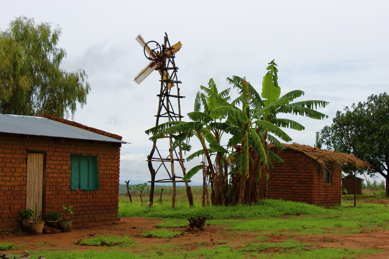

Porque não tenta gerador eólico:
https://www.youtube.com/watch?v=NWqhI_Saa_4&feature=youtu.be
adicionado 24 minutos depois
https://www.youtube.com/watch?v=F3bZzOyMhKI&feature=youtu.be
adicionado 26 minutos depois
https://www.youtube.com/watch?v=m3b_l0-yYpw
