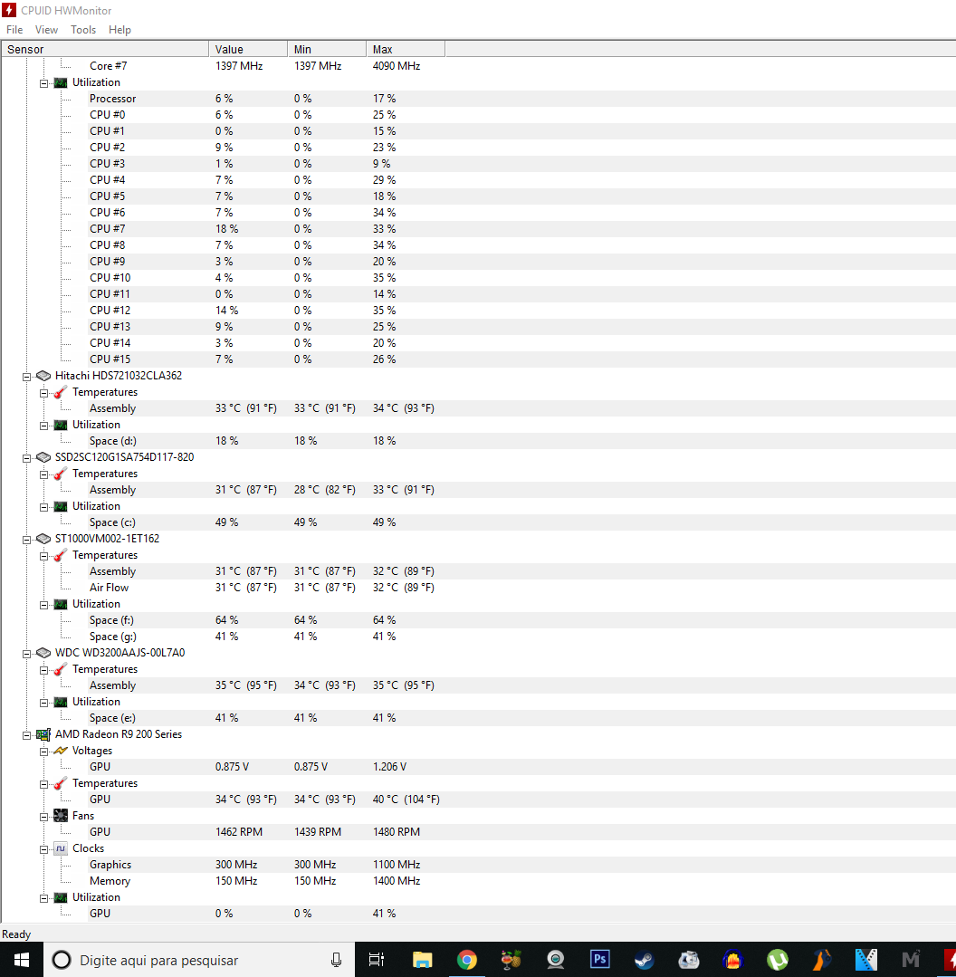

@Neto2226 onde você baixou esse programa? eu tenho o mesmo programa mas nao mostra as temperaturas do ryzen 7, so da placa de video

baixei no Google mesmo irmão, mais estão normais a temperatura no meu, usei o HWinfo.. tenta usar ele, mais eu ainda sim estou sofrendo muito com umas congeladas muito chatas que travam por alguns segundos, já não sei mais o que fazer :(
