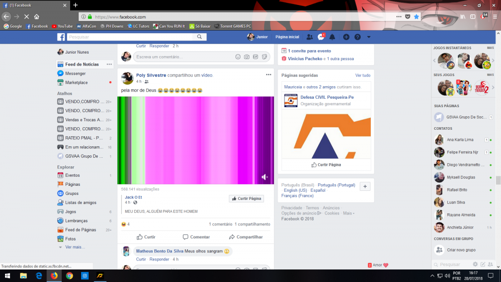

Galera, as um mês eu comprei uma placa de vídeo GT430, e ando tendo uns problemas com ela, já não sei mais o que fazer, alguém pode me ajudar com isso ?

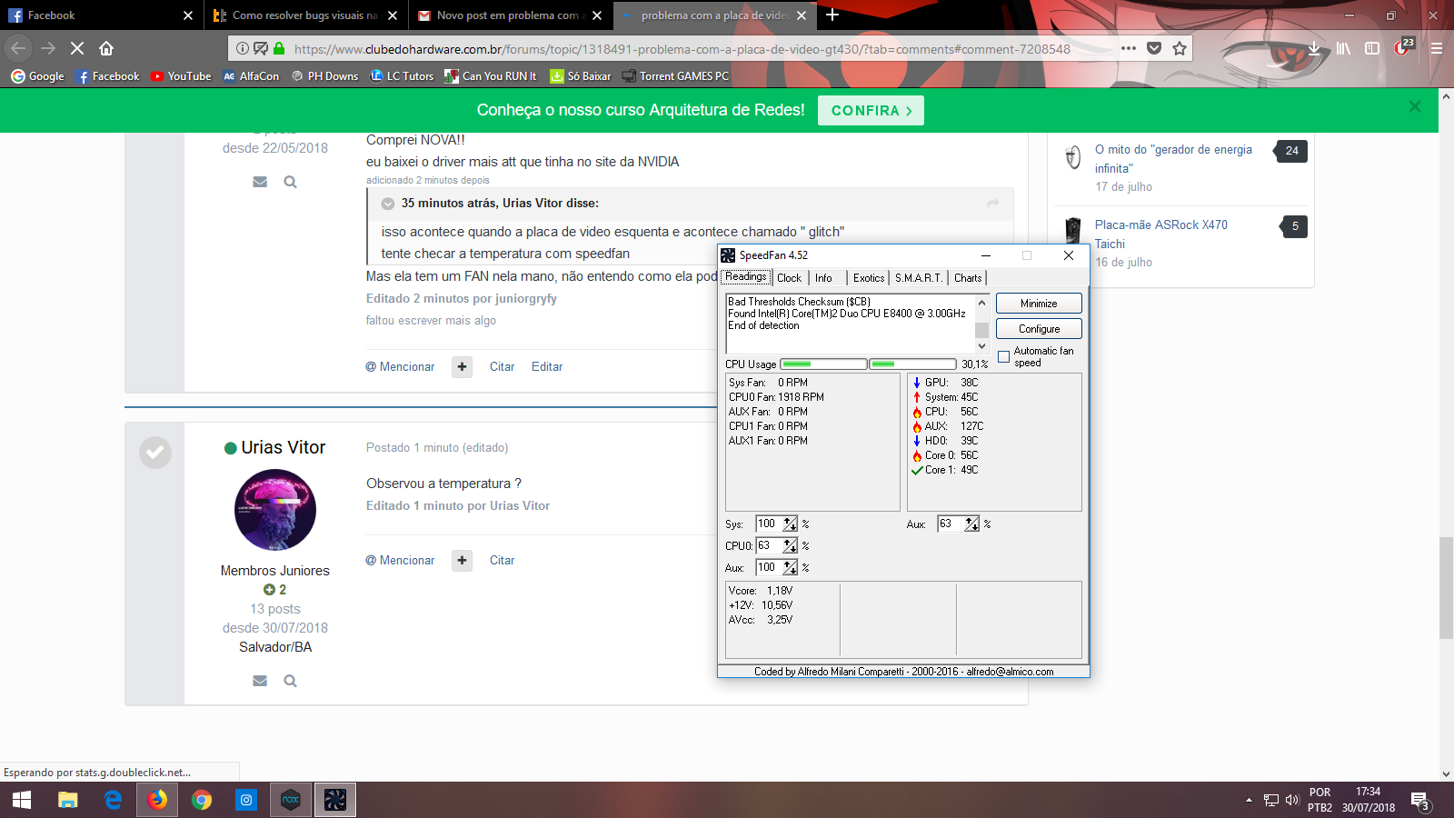

Observou a temperatura ?
ela deve ta com chips de memoria mal soldado glitch  artefato
Editado por Urias Vitor
Compartilhar este post
Link para o post
2 minutos atrás, Urias Vitor disse:
Link para o post
@juniorgryfy o glitch acontece quando ?
(digo os minutos apos ligar )
a temperatura ta OK
Link para o post
agora, Urias Vitor disse:
a temperatura ta OK
Geralmente quando estou rolando a tela no face e ta passando um vídeo, ai da esse bug, mas também da em outro lugares tipo youtube, mas frequentemente da durante videos no facebook, a placa deve ter no maximo 2 meses de uso, talvez nem isso.

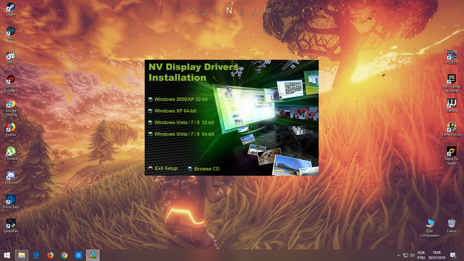

Algumas dessas placas da PCYes estão dando muitos problemas e aparentemente são os mesmos modelos que você compra na China.
Teste com o driver que veio no CD da placa. Em alguns casos funciona.

Coloquei o CD de instalação e essas foram as opções que apareceram aqui, não qual e clico
Link para o post
Escolhe o seu sistema operacional e instala normalmente. Ele vai substituir o driver atual pelo mais antigo.
Se der algum problema, você desinstala antes o driver com o DDU e depois instala o do CD.
Link para o post
agora, rodrigops disse:
Já desinstalei o que tinha baixado pelo site da nvidia, e meu sistema é windows 10 e ai nas opções não tem.
Link para o post
Instala o driver para Windows 8.
