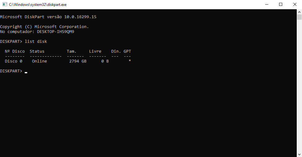

E o sistema ta particionado assim:
O estranho (ou não) é que na hora da instalação do Windows ele já aparecia com o volume do disco (C:) não tinham outras partições, só cliquem em avançar e o resto "se partiu" assim. Eu não sei pra que serve a Partição de Recuperação nem a de Sistema EFI, mas ficarei de oho no CrystalDisk em relação a isso.

São partições que o windows cria sozinho para funcionar. Acho que a efi é necessária e já vi gente detonando a de recuperação, mas não aconselho, porque aí você perde uma funcionalidade muito boa, que é, ao ter um problema, poder chegar naquela tela azul com opções de recuperação. Mas veja, não são 3gb rssss
