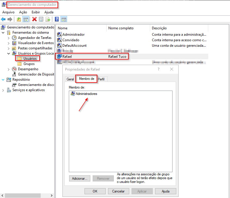

1- Verificar se seu perfil realmente é comum. Vá em Gerenciamento do Computador > Usuários e Grupos Locais > Usuários, dê um duplo clique no seu perfil e veja na aba "Membro de" o tipo de conta que faz parte. Se não for administrador, veja qual o nome do perfil com esta permissão e tente fazer login com ele. Em seguida, entre no mesmo local e inclua o seu perfil no grupo Administradores. Caso não consiga acessar o perfil Admin, pergunte a esse "técnico" qual a senha.
Muitos técnicos pilantras fazem isso para as pessoas mais leigas ficarem "refém" deles.
