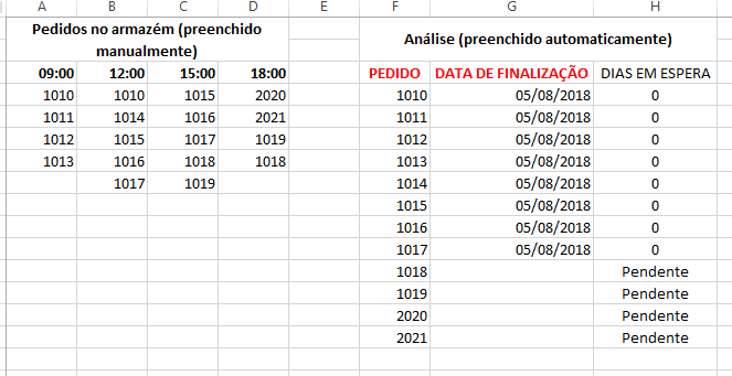

Estou desde do início da semana tentando criar uma planilha pra auxiliar um acompanhamento de pedidos. Isso, de maneira que seja de fácil preenchimento. Estou anexando a planilha e o print tb de como seria o "resultado".
No geral, o operador deve, na rotina especificada, verificar os pedidos existentes. Dai, na outra tabela, que será analisada no dia seguinte, deve aparecer se aquele pedido (que ele inseriu em algum horário do dia) foi finalizado naquele dia ou ficou no armazém (se as 18h ainda estava por lá, é porque ficou pendente). São os espaços que estão destacados em vermelho na planilha que não consegui uma maneira de automatizar com base na que é preenchida pelo operador.

Analisei sua planilha e fiz algumas modificações que na minha visão te atenderão de forma mais objetiva (caso tenha entendido de forma correta sua solicitação).
Segue em anexo um modelo modificado, com algumas considerações:
Ao inserir o número de pedido na coluna A, automaticamente aparecerá o número do pedido na coluna J. Alterei a forma de lançamento dos pedidos. No caso, você insere o número do pedido em A, a hora de entrada em B e a data em C. Se o produto saiu no mesmo dia, insira o valor 0 (de zero dias) na coluna D (Caso fique mais de um dia, preencher a quantidade X de dias) e preencha o horário de saída em E.
