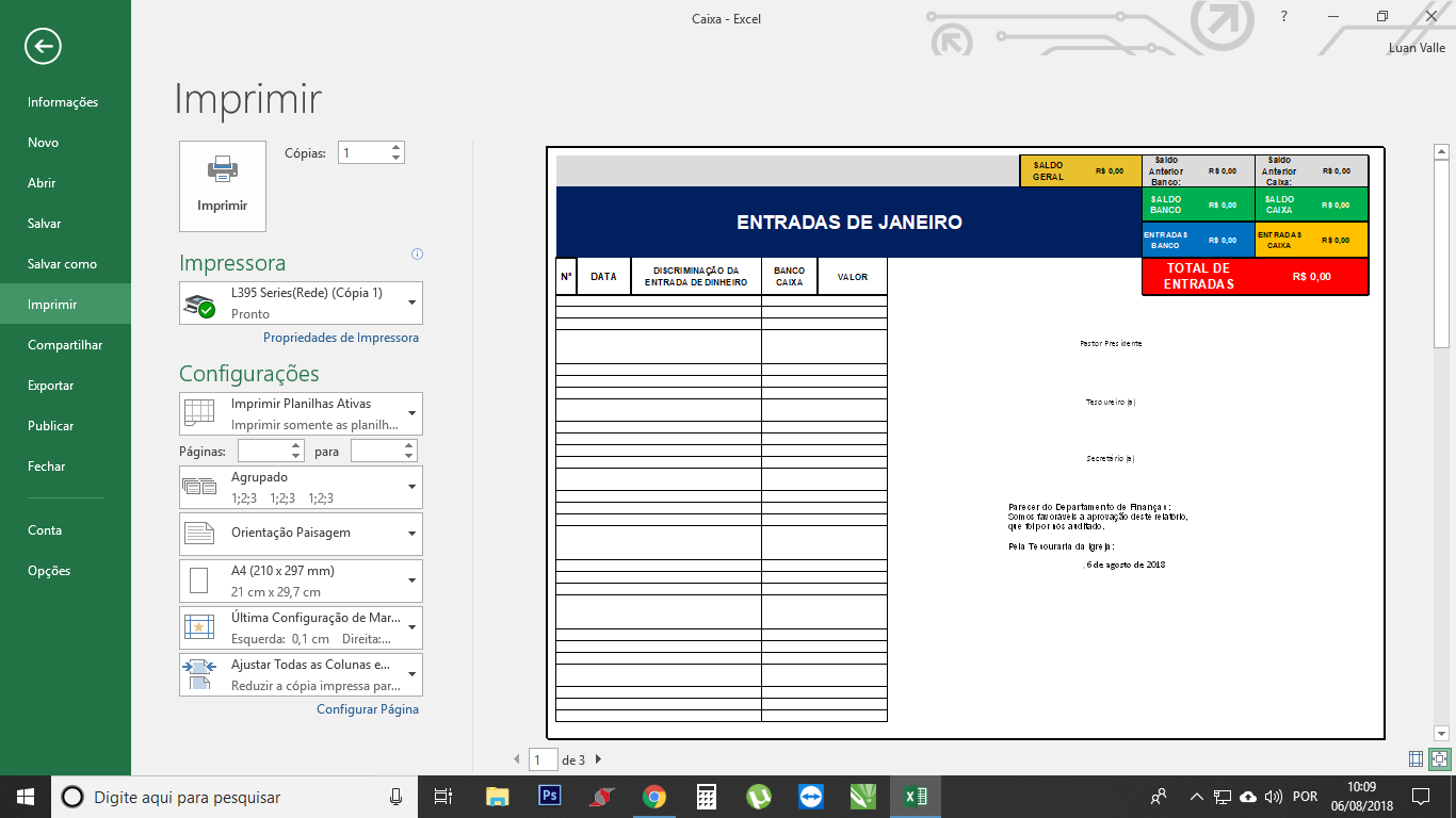

Aprendi muito sobre VBA e macros pela internet pois precisei fazer um caixa para clientes do meu escritório de contabilidade. Desde então quebrei muito a cabeça pra desenvolver algo simples e objetivo para os clientes não terem dúvidas e para os espertinhos também não copiarem. Mas não vem ao caso agora.
Preciso de uma macro (inlcusive já pesquisei em vários fóruns e não encontrei) que faça com que a impressão da página vá somente até onde há preenchimento nas colunas B até E. Há preenchimento até a coluna M e o cabeçalho está fixo na impressão. A partir da coluna F preciso que seja impresso e somente entre as colunas B e E que devem ser diferentes. Porquê?
A planilha é protegida e o usuário consegue selecionar e preencher somente de B5:E100. O usuário também não tem acesso as guias, usa o Excel como "Tela Inteira" e só imprime via botão com macro atribuída. Fixei em 100 lançamentos e todas essas células estão com as linhas já pretas, porém se houver apenas 4 linhas preenchidas, a impressão sái com páginas em branco desnecessárias, provavelmente porque o botão de imprimir que consegui é como se fosse a "Impressão rápida".
Anexei uma página da planilha para entenderem sem macros.

@Luan Valle Veja só:
Sub Imprimir()
MsgBox "Selecione o número de páginas que deseja imprimir na próxima janela", vbInformation, "Atenção!"
Dim uLin As Long
Dim Area As String
Dim Ref As Double
uLin = Application.WorksheetFunction.Count(ActiveSheet.Range("b4:b100"))
ActiveSheet.Select
Ref = 4 + uLin
If Ref < 28 Then
Area = "A1:N28"
Else
Area = "A1:N" & Ref
End If
ActiveSheet.PageSetup.PrintArea = Area
Application.Dialogs(xlDialogPrintPreview).Show
'ActiveWindow.SelectedSheets.Print copies:=1
MsgBox "Impresso!", vbInformation, "Sucesso"
End Sub
Cole no lugar da Impressão.
PS: Ele seleciona como base a data. Então, ele ira selecionar até a última data preenchida para impressão.
PS2: Nos casos onde há poucos registros, como em agosto, ele iria selecionar até o último preenchimento, fazendo com que as assinaturas não saíssem na impressão, e como a planilha está bloqueada não consegui colocar uma condicional para sair as assinaturas e retirar o excesso de linhas (somente na impressão), nesses casos ele vai priorizar as assinaturas, então mesmo que você queira imprimir apenas 1 registro, ele ira selecionar toda a tabela correspondente até o fim das assinaturas e a data.

como os links estão corrompidos
tente ajustar esse codigo.
sub imprimir()
dim w as worksheet
dim lr as long
w = sheets("plan1") ' troque pelo nome da sua planilha.
lr = w.range("b" & rows.count).end(xlup).row 'troque b pela coluna que tiver maior quantidade de dados.
'troque "b1:f" pela primeira celula que quiser imprimir e pala ultima coluna
w.range("b1:f" & lr).printout
end sub
é so copiar e colar em um modulo e associar a um botao.

@Erik Wesley Mano, muitíssimo obrigado. Era exatamente o que eu precisava. Obrigado de verdade!
Percebi que só o primeiro MsgBox não era nem necessário, pois o código por si só já faz imprimir apenas a quantidade de folhas necessárias.
Mesmo assim, agradecido!
