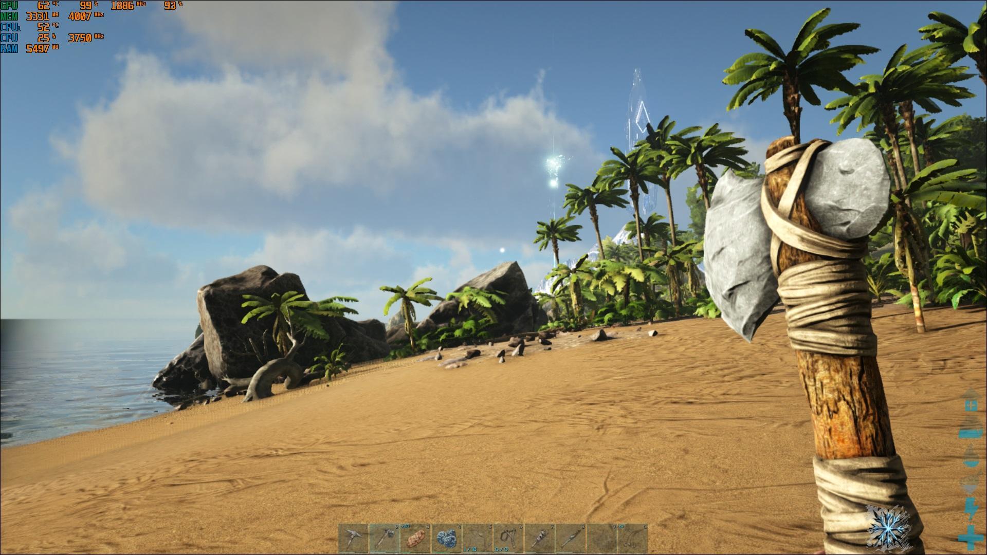

70ªC tá normal pra placa de vídeo no Furmark, deve passar disso aliás. Tá ok a temperatura.
Você tem que ver como tá o uso do CPU e GPU in game, sabe aquelas configurações do MSI Afterburner que aparecem nos videos mostrando fps e etc, pois então...
Pode ser cabo PCIE de energia mal afixado na placa de vídeo, pode ser um monte de coisas aí. Faz o que falei acima.

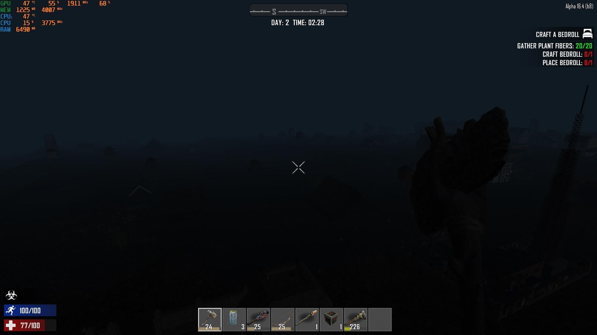

@r0jao E os clocks meu filho? Além do uso a gente precisa saber os clocks, configura direito o Afterburner aí.
Seria bom configurar o uso de memória tmb, tanto do sistema quanto da VGA.

Aí vai:

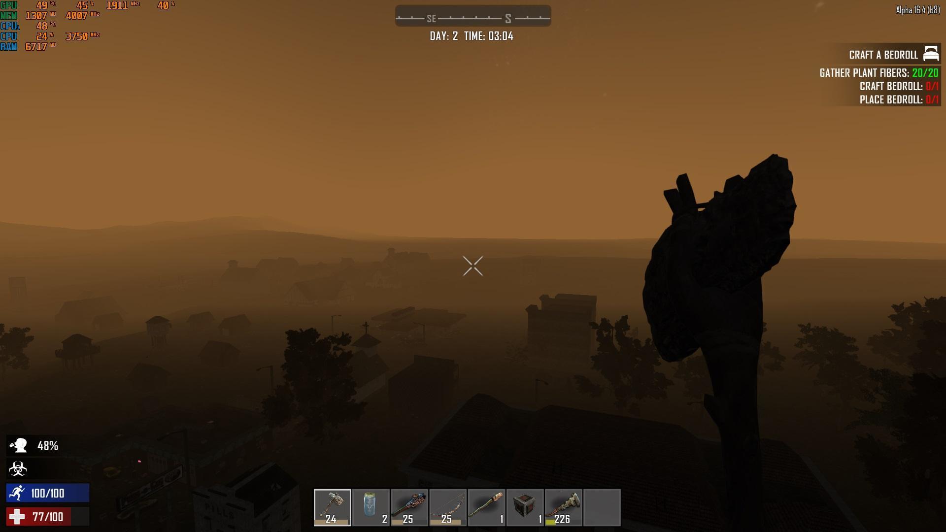

Cara, no jogo tá bem constante os clocks do GPU, uso decente ficando perto dos 100%, só cai quando você usa o benchmark? Qual o framerate aí? Deve ser alto por estar em resolução HD.
Não cara. O fps cai independente de eu estar usando outro programa junto.
No 7 days to die ele fica nos 60 porque liguei o v-sync... mas do nada ele bate 14 -38 e volta pro 60.
São "engasgadas" que o PC dá sem um motivo aparente.

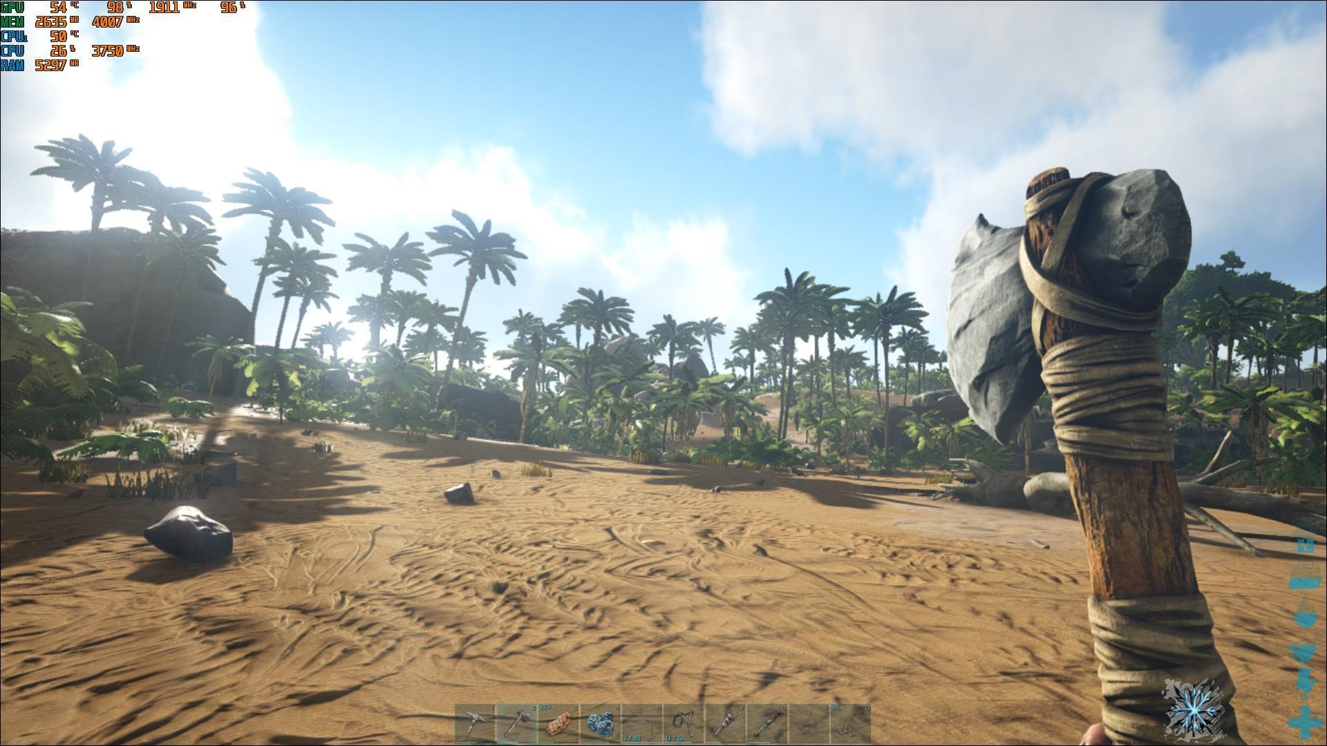

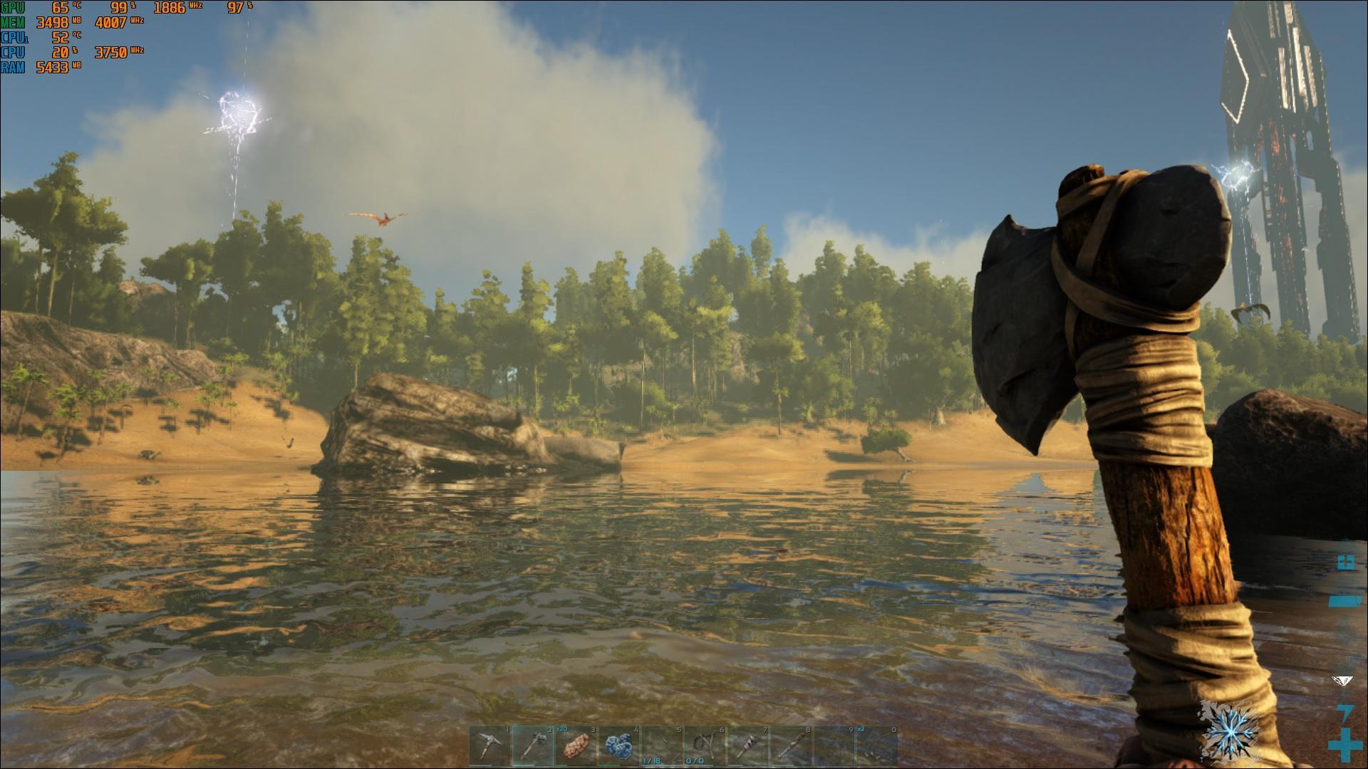

Fui jogar Need for Speed Payback e o jogo fechou sozinho. Tirei um print. Está anexo a esse post.
As temperaturas passando dos 80. Isso é normal?
Ao jogar Far Cry não tive problemas.

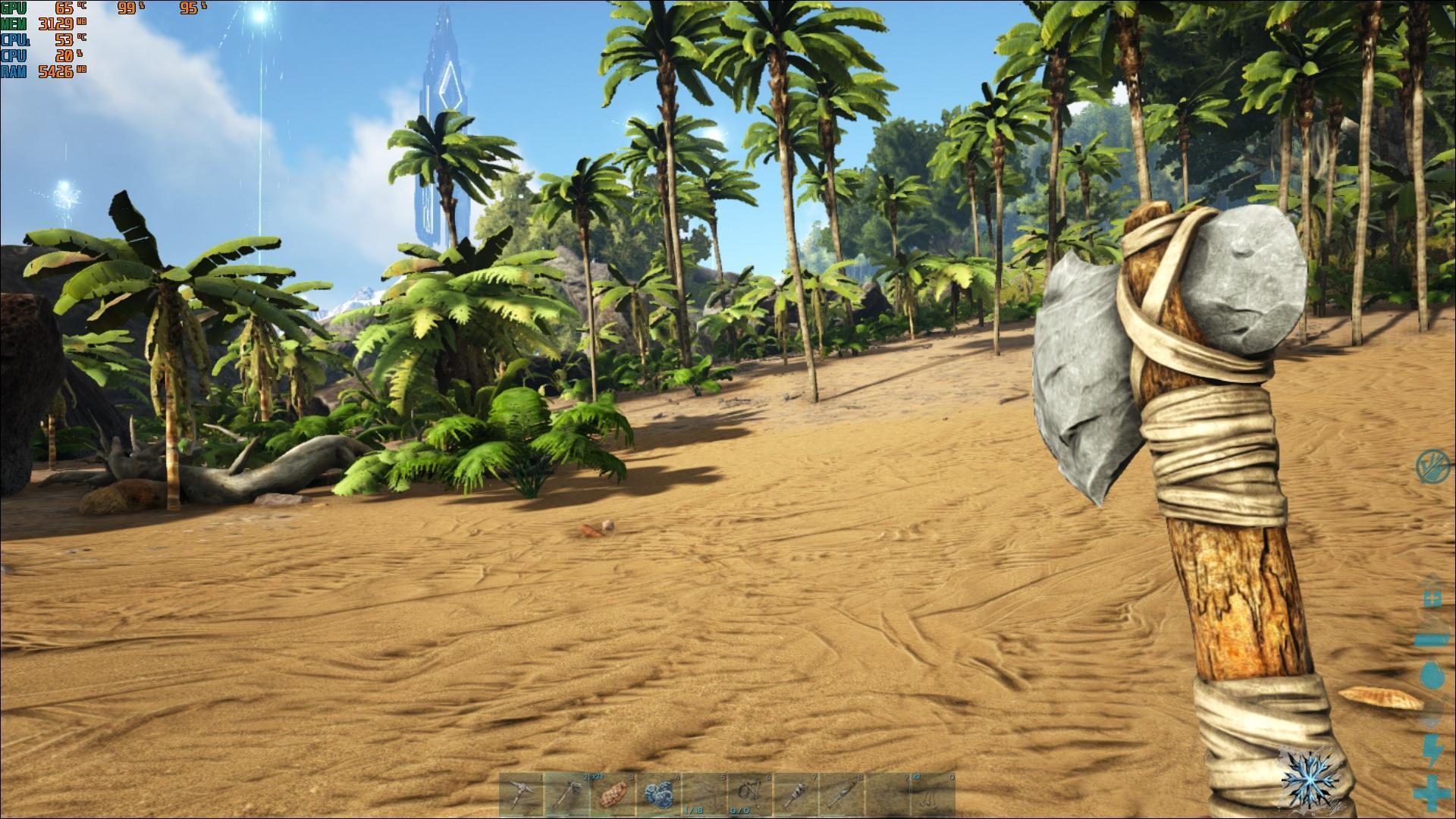

adicionado 23 minutos depois
Aqui um print do Far Cry
