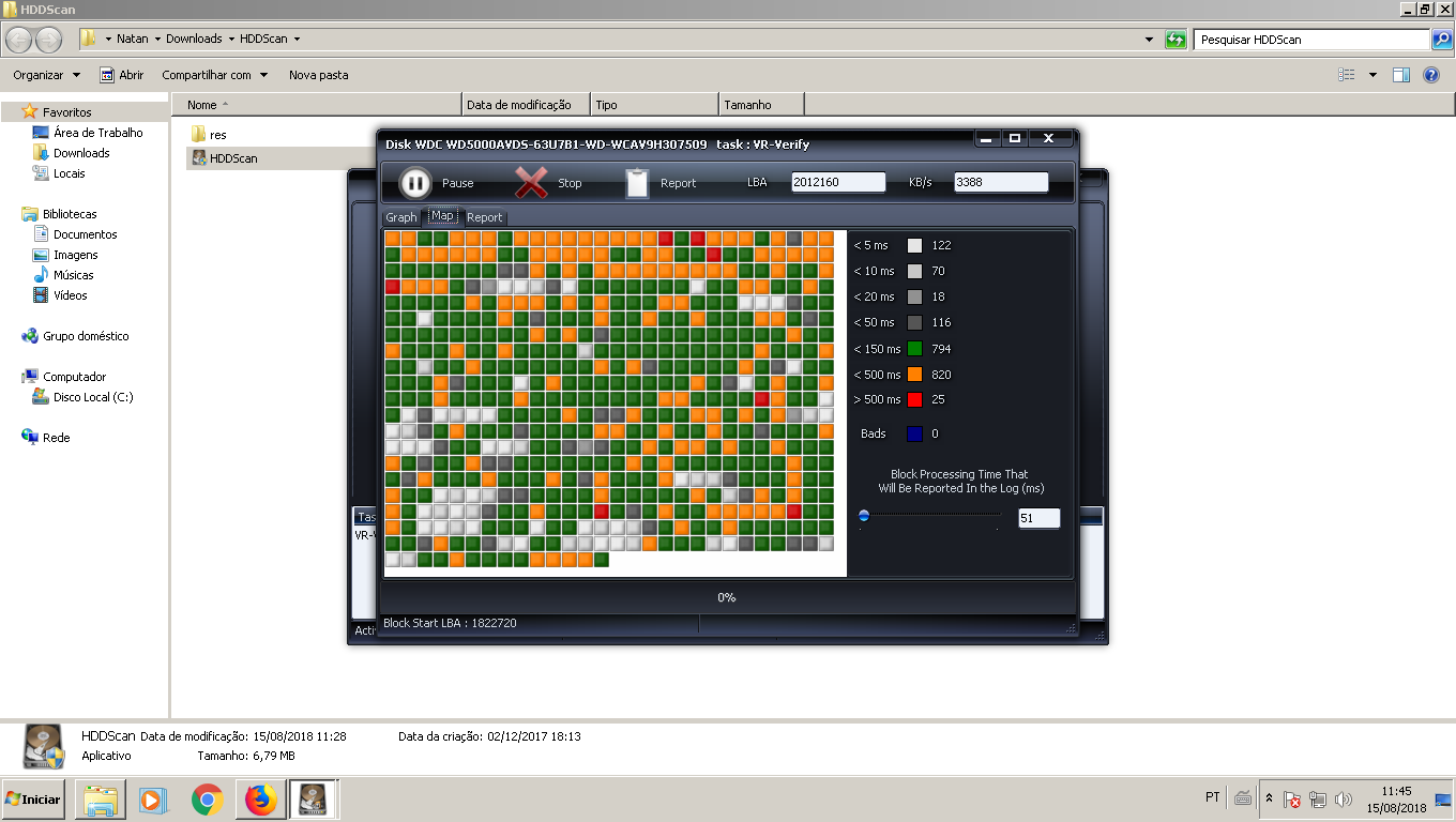

Galera, fui ligar meu computador hoje e me deparei com uma inicialização bem mais lenta que o normal e até pra executar tarefas e jogos. Resolvi baixar um hdd scan pra ver se era algum problema no hdd e o começo do teste ta na imagem. Isso é ruim ou bom? Desfragmentando o disco resolve? obrigado desde ja

@Natan Fernando Riccato Pelo resultado seu HD esta com defeitos fisicos "Bad Block", baixa o HD Tune e faça o teste completo do seu HD.
Estou realizando o teste, mas aparentemente ta demorando muito pra verificar os blocos, é assim mesmo? O estranho é que começou do nada, terminei de montar esse pc no sábado e estava tudo normal, com taxa de transferência boa e tal. Se for bad block, tem conserto?
na verdade essa imagem ai nao tá indicando bad blocks algum e sim setores de dados no hd e seus respectivos tempos de acesso, pode ver na legenda que o bloco vermelho indica que dados nessa regiao do hd estão levando mais de 500 milissegundos para serem acessados .. mas novamente, nao indica erros ou nada de anormal

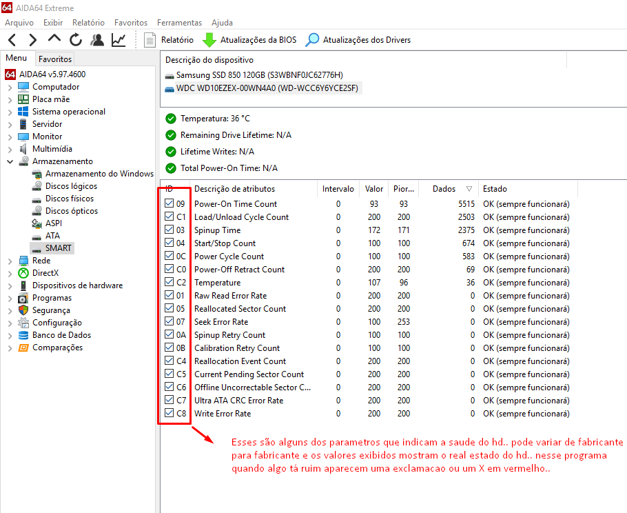

você ve a saude geral do hd acessando as propriedades S.M.A.R.T... lá sim, você tem um panorama de como está e se algo está ruim, é notificado

Eu realizei o scan pelo hd tune, e o resultado foi esse. vou realizar a desfragmentação e atualizo o post. Eu tinha visto pela internet que realizar o comando chkdsk ajuda a resolver, porém esses blocos defeituosos não serão mais utilizados pelo hd e é quase 50%. É isso mesmo?hddd.thumb.png.7f7392e0ebaf4697dbcdae251137f32b.png
instalei o aida64 e o ID C5 esta com um simbolo de aviso, porém com os números corretos e dizendo que está ok(sempre funcionará). É algum erro?

Isso não tem relação com desfragmentação. São pontinhos no disco com dificuldade de leitura/gravação que mostra o C5 ( talvez bad blocks ). E pelo jeito deve estar com problema no firmware já que não mostra os atributos do SMART na aba " Health ".
Melhor aproveitar a garantia e trocar ele.
