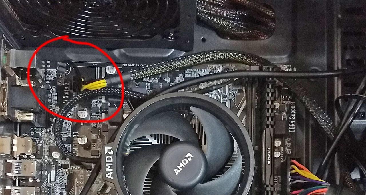

@anderdl18 Não precisa usar um site de hospedagem de imagens, pode postar a imagem direto no fórum. Você pode arrastar e soltar a imagem no campo da mensagem ou clicar em "escolha os arquivos" e escolher a foto em seu PC.
Quanto à imagem ela ficou escura, porém olhando no conector de energia da placa-mãe parece que você ligou o cabo errado no lugar. Na imagem aparenta ser um cabo Pci-e (para placas de vídeo) de 6+2 pinos, tanto que os 2 pinos que são separados estão dobrados para cima.
Cabo PCI-E para placas de vídeo:
Agora o mesmo cabo na placa-mãe, dá para notar os 2 pinos soltos e os outros 6 pinos encaixados no conector de 4 pinos.
O cabo correto a ser ligado é um que está rotulado como CPU e na sua fonte ele deve ter 4+4 pinos de acordo com o fabricante, como sua placa-mãe é simples ela exige apenas 4 pinos, no seu caso ficarão 4 pinos ligados à placa-mãe e os outros 4 ficarão soltos mesmo.
Seu conector de energia da CPU deve ser semelhante á este:
Faça as correções e veja se o problema persiste.

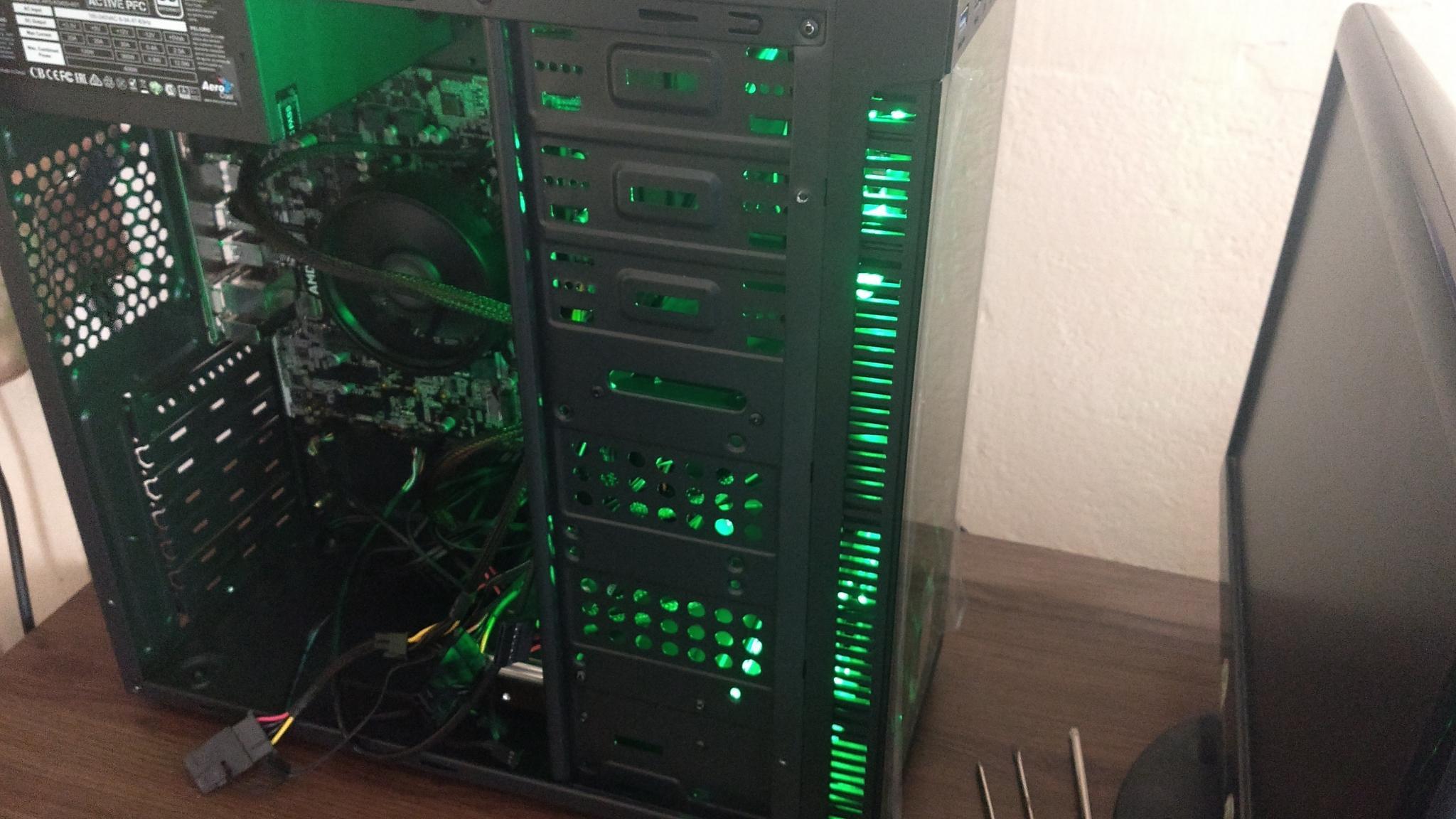

@anderdl18 Esse negócio aí é bem confuso. A mais de 3 anos a AMD, Nvidia, Intel e outras grandes empresas encerraram o suporte ao VGA porém alguns fabricantes de placa-mãe enfiaram no meio um conector VGA em APUs Ryzen como a sua e que não eram para suportar.
O jeito é usar o vídeo HDMI, se o seu monitor não suporta você pode comprar um conversor HDMI->VGA para usar o VGA do monitor. Você pode ir usando uma TV enquanto não chega o conversor.
Dá um toque no seu amigo que trabalha com montagem e manutenção de PCs pois esse erro de ligar o cabo PCI-e no conector CPU da placa-mãe é de principiante.
@grievous A gente aqui optou por comprar um Monitor que tenha entrada HDMI já, mas vamos usar por enquanto o Conversor, o que importa é que o PC ta funcionando. Sabe dizer se esse Monitor é bom ou recomenda algum outro? http://www.soubarato.com.br/produto/123043844/monitor-led-18-5-widescreen-philips-193v5lsb2-hd?franq=AFL-03-161118
