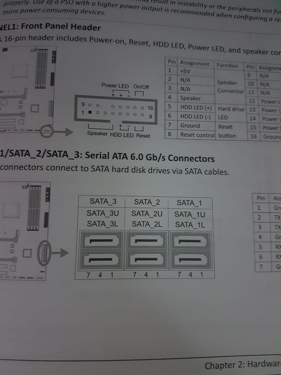

Tenho uma placa-mãe Biostar Racing b350 GT5. Olhei no manual e verifiquei que ela tem sata 3. Porém, ao olhar novamente na placa, eu vi que só tinha slot de Sata I e sata II. O Sata III, estava faltando o conector. Estou ficando doido ou to fazendo besteira? Na propria especificação do manual avisa: " 4x conectores sata 3". Se alguém tiver a mesma ou souber, ajuda nóis! Valeu!

Na placa tá mostrando a ordem das portas e não a versão do SATA. Toda placa-mãe atual só utiliza SATA3.

@VinyBr Tá marcado na placa-mãe, aonde você se confundiu com SATA 3 aí oras.
No manual da placa isto tmb está lá.

Deve ser lower e upper, pois estão em pares.
Provavelmente começa pelo SATA 1 lower e vai até o SATA 3 upper, confere no manual.

@Phoenyx Olhei, por isso minha dúvida. porque aqui tá o seguinte, vou tentar fazer a imagem. O meu não tem esse sata 3. E a única coisa que fala no manual é exatamente isso.ebf1b70f-f1a8-4243-8544-0310cb116ec4.thumb.jpg.c104af2379e68b7fac961dd25e82c10c.jpg

Liga o SSD no 1l e o HD no 1u. Se no setup os dois estiverem listado como 1º e 2º respectivamente com as demais portas abaixo vazias tá certo.
